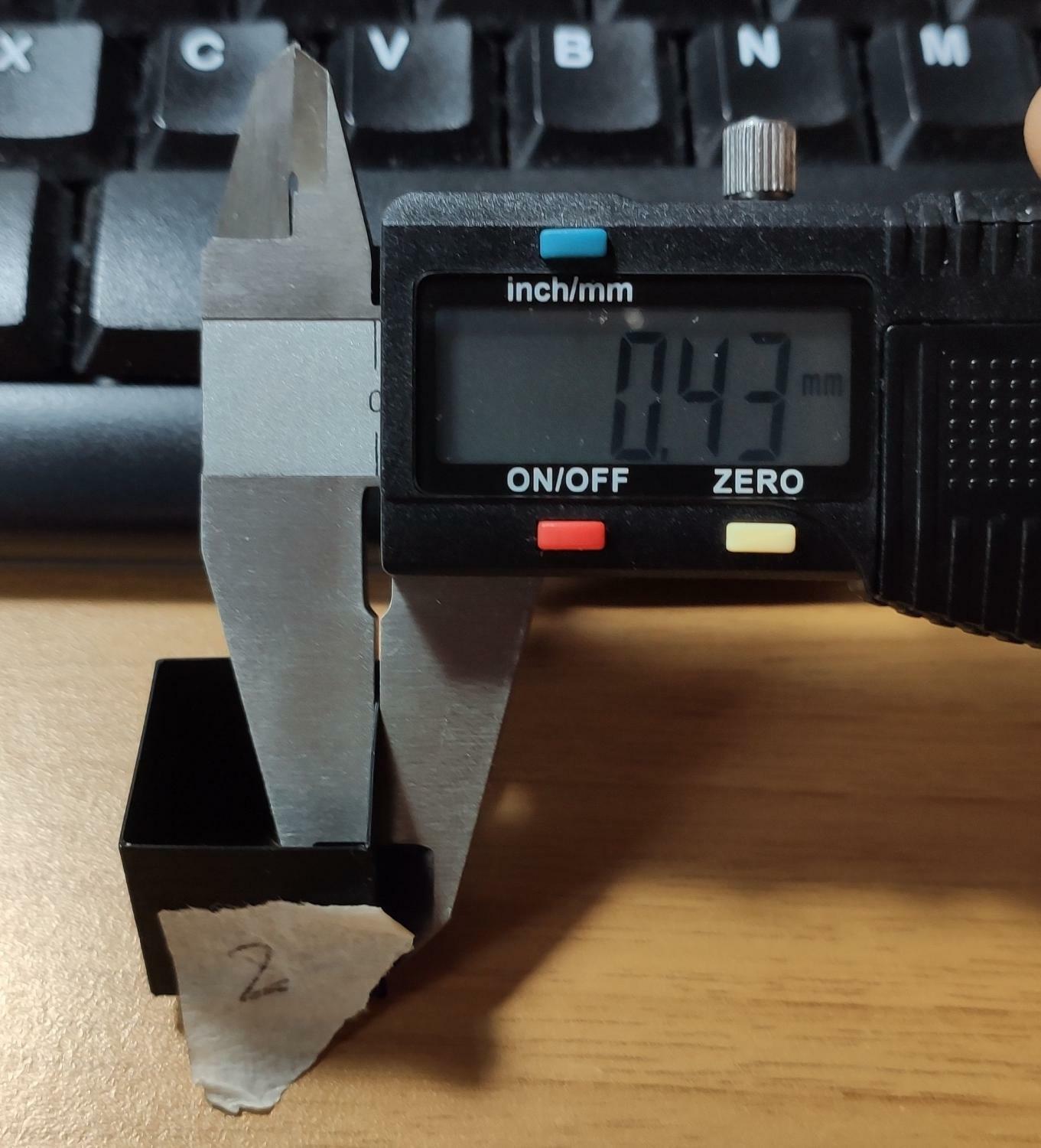

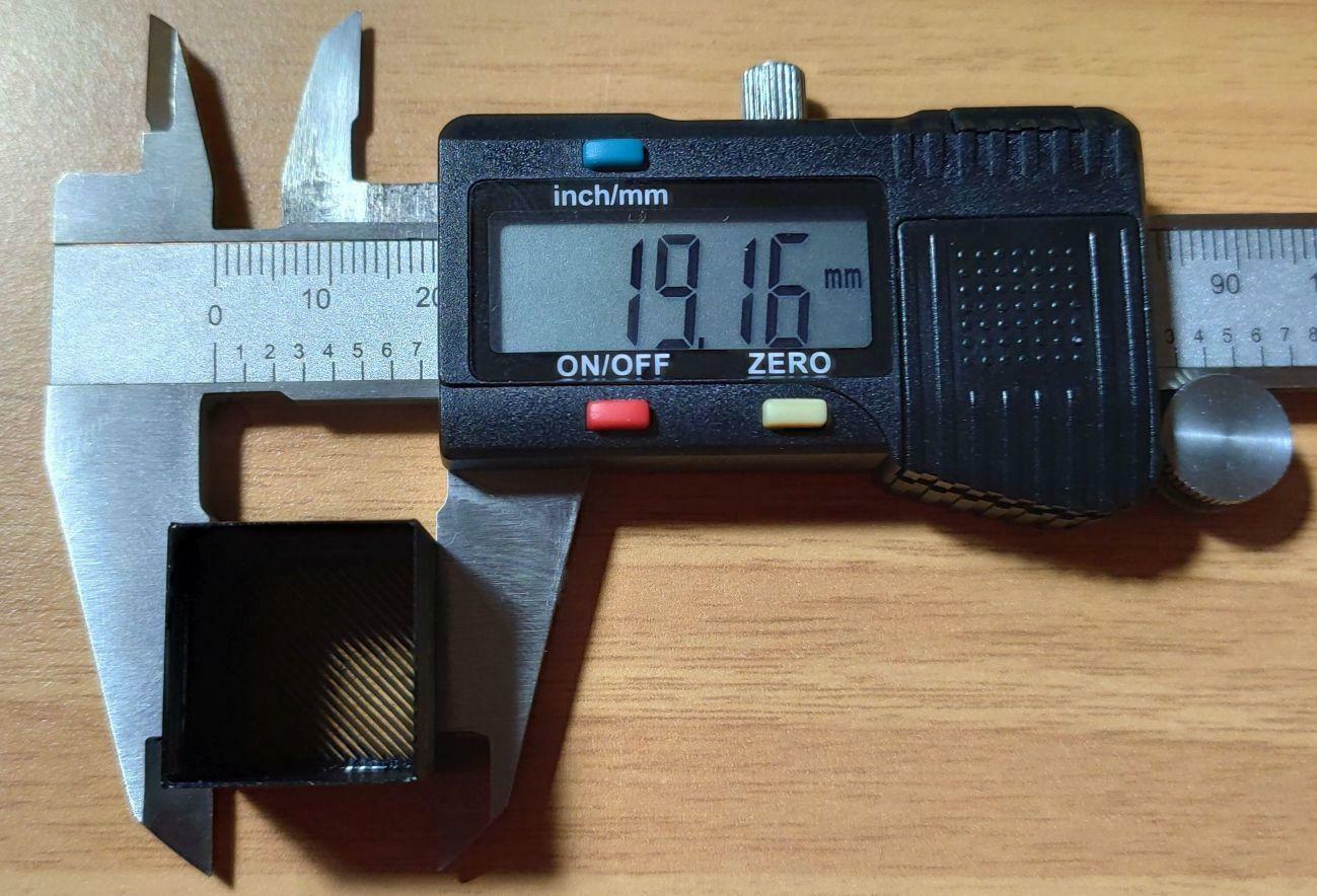

Non avevo capito, ma comunque non lo permette. E' possibile farlo tramite GCODE o in altro modo? No, in effetti anche sulle stampe rettangolari le misure non sono rispettate....come vedi dalle foto il lato corto avrebbe dovuto essere di 62 mm mentre il lato lungo di 76 mm. La stampa era orientata come vedi in foto. pffff...la butto??? -

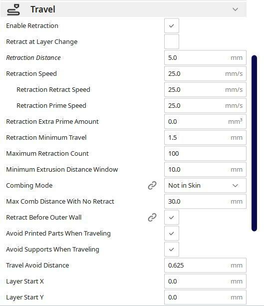

SI, sono convinto anch'io che ci sia qualche settaggio che nelle forme circolari scazza, perchè altre stampe di oggetti "non circolari" sono buone, secondo me. Le impostazioni di Speed e Travel cono queste, quali secondo te non sono "corrette"? -

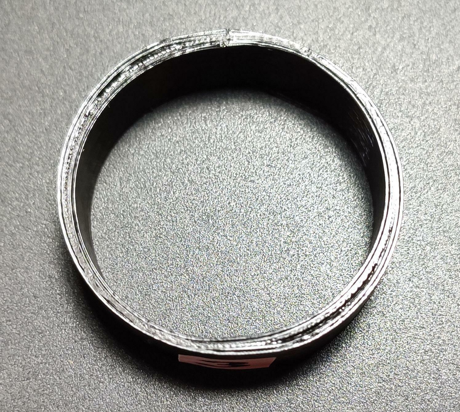

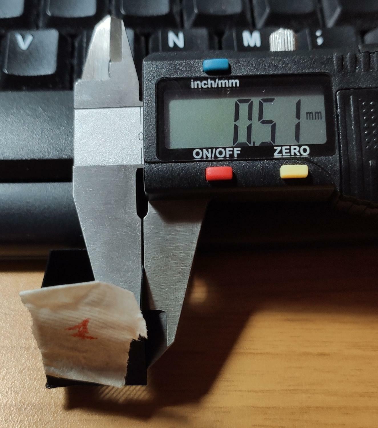

Fatto calibrazione degli step di tutti gli assi, fatto calibrazione step dell'estrusore, fatto thin wall test e aggiornato i dati della stampante e nello slicer. Ad occhio, il mio, qualcosa dalla prima stampa è migliorato ma quella maledetta scollatura rimane e il cerchio non è perfetto. Mi viene da pensare che sia un problema meccanico ma non saprei davvero dove o cosa possa essere. Rifarò la calibrazione del piatto e riproverò, altrimenti eviterò di stampare oggetti tondi. 😃 Grazie a tutti dei suggerimenti. Roberto -

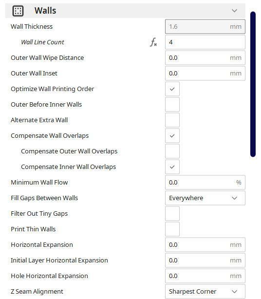

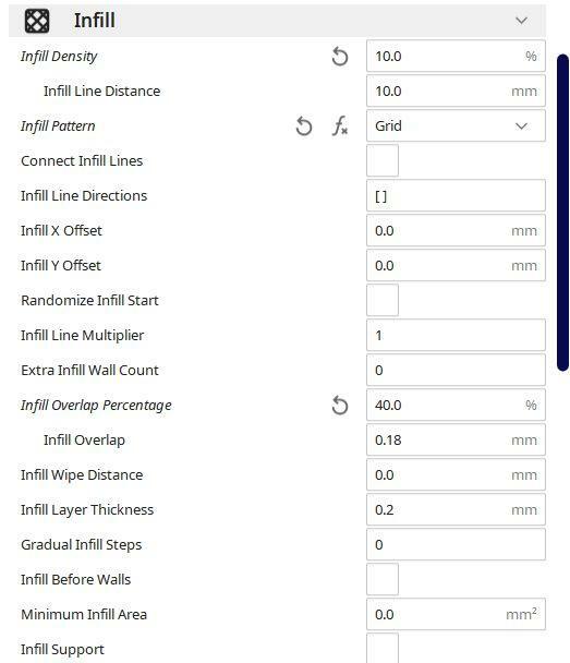

4 pareti e 10% di infill @Killrob: bene che a te venga, quindi è un problema di impostazioni, spero non di stampante....proseguo con le calibrazioni. Grazie -

Grazie, ora provo a diminuire il "wall count" e vediamo come viene. Allego il file incriminato. Ciao Roberto test_anello v1.stl -

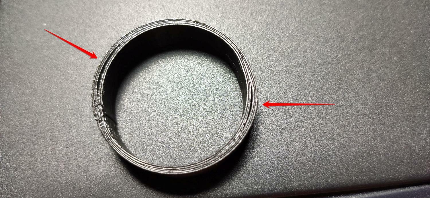

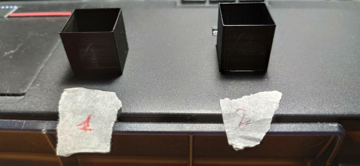

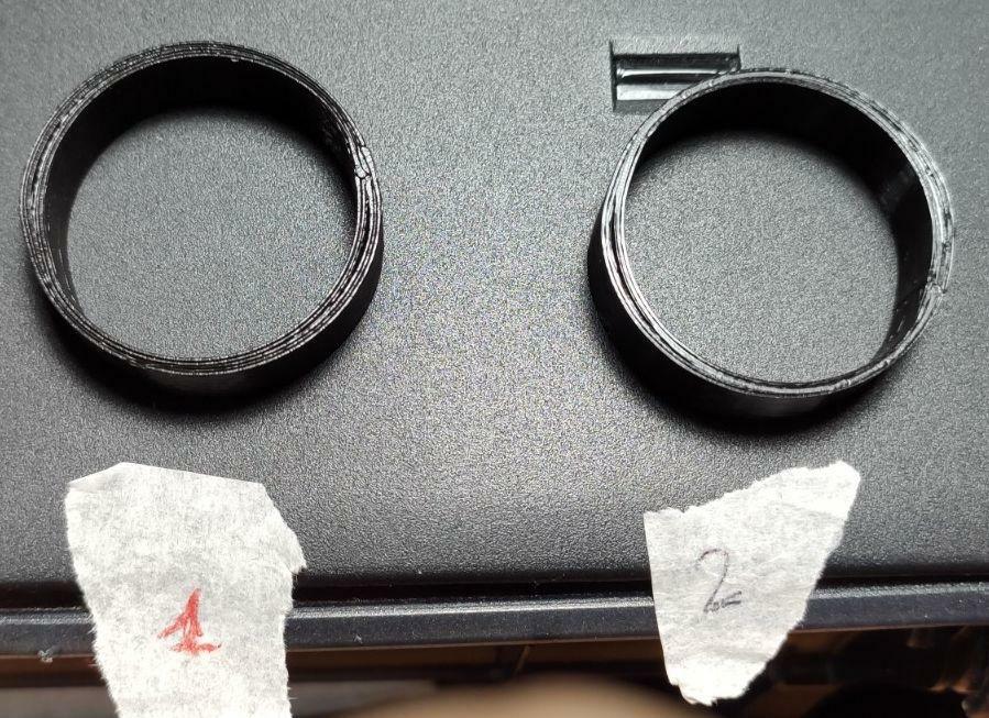

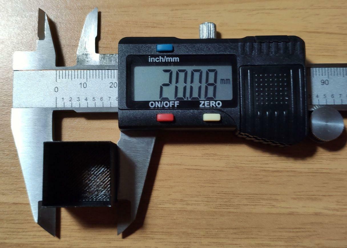

Ciao a tutti. Rieccomi, ho fatto tutti i test e aggiustamenti che mi avete cortesemente suggerito. Seguendo un tutorial, ho fatto delle stampe di prova e in seguito impostato il flusso all'85% mentre il flusso dello strato iniziale a 110%. Così, ad un occhio profano, c'è un piccolo miglioramento ma il gap tra le parte dell'anello rimane e di conseguenza anche la forma non circolare (test_anello.jpg). Anche i lati del cubo dopo il tweak sono più sottili e di misura uniforme ma ho notato uno scollamento del fondo (twt_1), che nel primo test non si verificava, meglio riportare il flusso iniziale al 100%? Inoltre, ho notato che fra i lati del cubo, che dovrebbe essere 20x20mm, c'è una differenza di circa un millimetro sul lato (sia prima che dopo le modifiche) che non credo sia normale, è tollerabile o c'è anche qui qualcosa che non va? Grazie e buona domenica. Roberto -

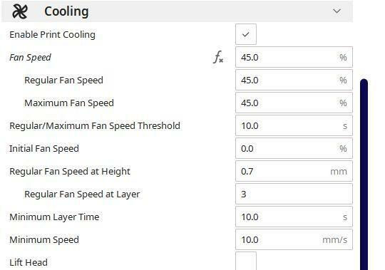

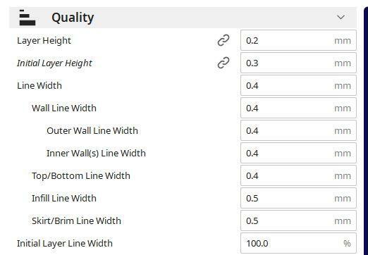

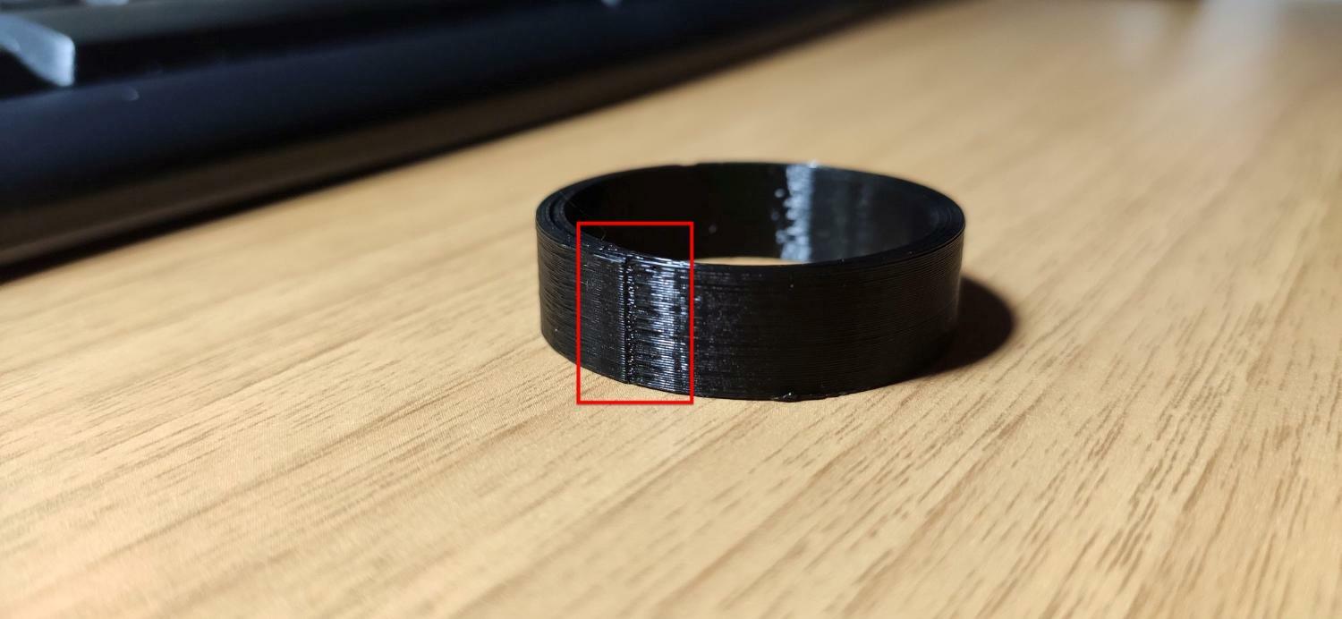

Ciao a tutti. Sono nuovo della stampa 3d e da qualche mese posseggo la Ghost 5 e sono soddisfatto, stampe di buona qualità e facile da configurare ed utilizzare. Ho notato però che sulle stampe circolari c'è qualche problema. Come si vede dall'immagine 1 in due punti i layer sono staccati e c'è come un rigonfiamento del pezzo, rendendo quindi irregolare la forma verso l'esterno. Nell'immagine 2 si vede uno scalino sulla superficie che si ripete per tutta l'altezza del pezzo, come fosse una giuntura. Ho ricalibrato il piatto più volte ed ho messo un "belt tensioner" sulla cinghia dell'asse X come letto in giro ma non è cambiato nulla. Ora la domanda fatidica: quale potrebbe essere il problema? Lo so che così è difficile dare risposte ma magari qualcuno ha avuto lo stesso problema e sa da cosa potrebbe dipendere. Ho aggiunto screenshot dei parametri di stampa, se avete bisogno di ulteriori info chiedete pure. Grazie Roberto
