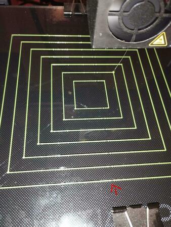

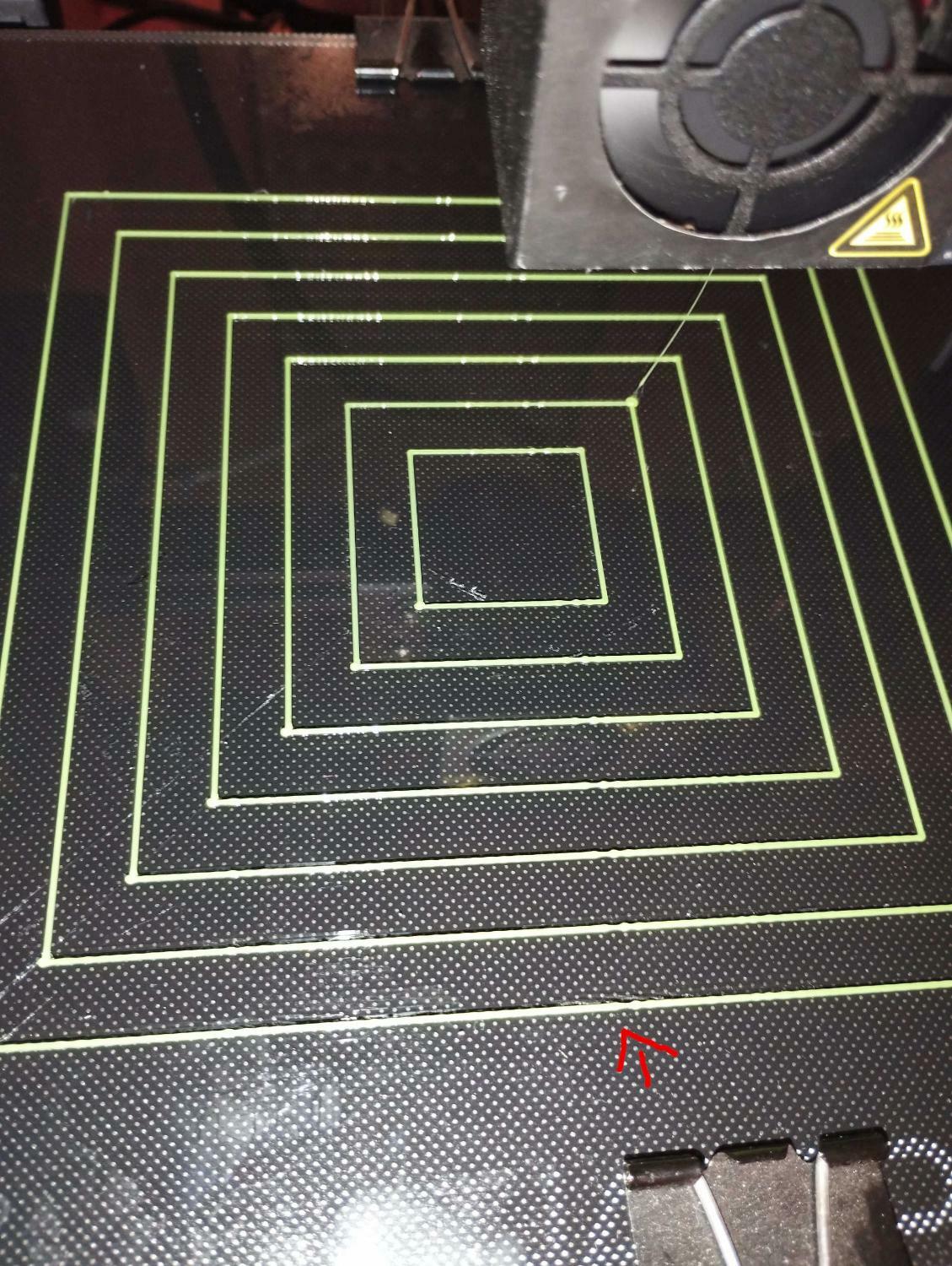

  6. Ho girato le ruotine come suggerito da @eaman e niente cambia. Ho livellato il piatto e fatto la stampa di prova, sempre negli stessi punti sembra esserci un blob di pla invece di una riga continua. La colonna indicata dalla freccia è il più visibile. (la foto non è delle migliori ma sfortunatamente la stampante è in un punto difficile da fotografare, scusate). EDIT: dimenticavo di dire che mentre stampa in quelle zone si nota un movimento strano, come se l'ugello vibrasse per mezzo secondo

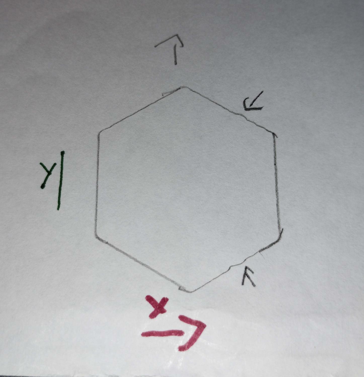

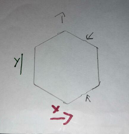

  9. Ender3 pro Ho fatto un disegno perché è più chiaro che io che mi incastro spiegandolo. (ignorate la freccia in alto, serviva a me per ricordarmi com'era messo il pezzo sul piatto)

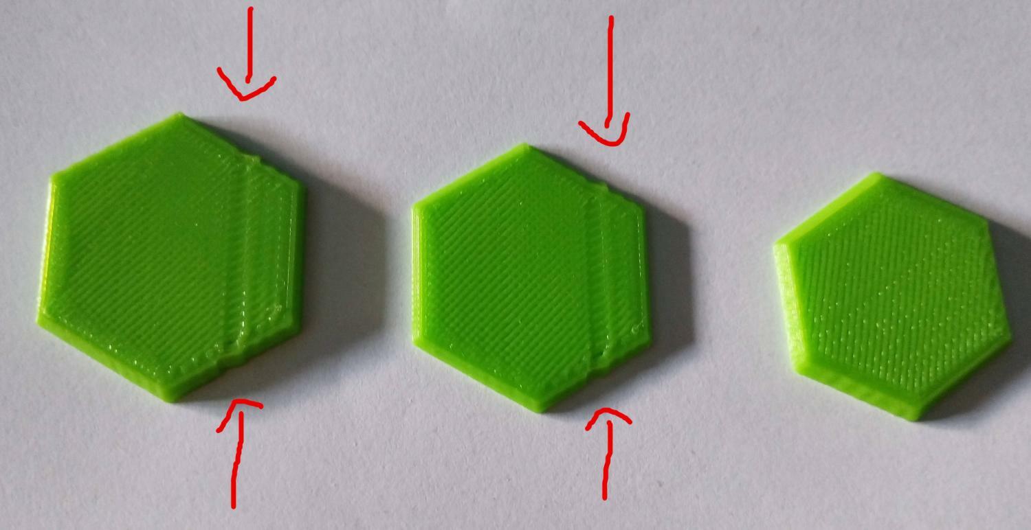

  10. Dell'oggetto stampato bene, dici? I primi due sono stati stampati uno nella posizione di default di cura (che credo sia esattamente al centro), l'altro è stato spostato verso l'alto senza altri movimenti. Il terzo (quello stampato bene) è stato spostato verso destra. Ho messo le frecce per indicare esattamente il punto dove la stampa non è ok perché mi sa che i bozzi sui lati non si notano, però si vede la scanalatura (che si nota più in foto che dal vivo)

  13. Ok, ho ristampato l'oggetto in posizioni diverse. Nella foto pubblicata ieri l'avevo accidentalmente ruotato, comunque. Allora, spostandolo in alto l'imperfezione rimane. Spostandolo a destra sembra ok (è ancora in stampa ma è una stampa da 10 minuti e ha quasi finito). Quindi yay sto migliorando su blender ma oh no devo mettere mano alla stampante, immagino?

  15. ok, proverò. Intanto questo è l'esagono che ho stampato. I lati problematici sono il sx e dx più in basso. E dalla foto si nota anche una specie di scalino che unisce i due, dal vivo si vede molto meno.
