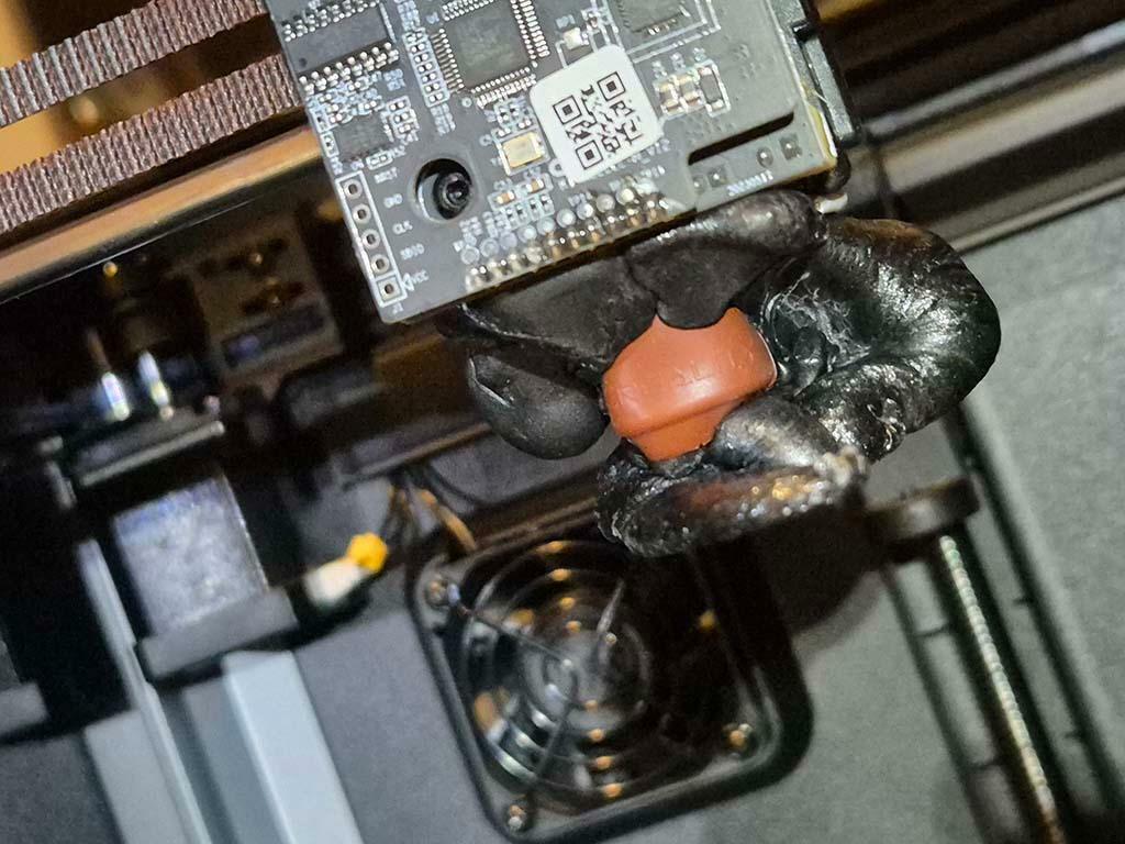

    Ok, tutto giusto, ma non ho capito cosa sia successo, guardando la foto sembra che il "groppone" di filamento sia partito dall'alto e non dall'estrusore. Forse l'ugello non era serrato abbastanza? Chi lo sa..

    Boh, io ribadisco che secondo me non è il modo giusto di gestire un servizio di assistenza clienti. Tra le altre cose dopo aver pagato quanto chiesto non ho ancora ricevuto nulla. Circa una settimana dopo il pagamento mi è arrivata una mail che mi chiedeva se ero soddisfatto della soluzione del caso.. Naturalmente ho risposto abbastanza irritato a questo messaggio e loro mi hanno risposto scusandosi e dicendo che il materiale sarebbe stato spedito al più presto.. Era il 13/08 .... Ad oggi ancora non ho nulla... sarà perchè è Agosto comunque ribadisco che secondo me sono ridicoli. Tutta esperienza, La prossima stampante la comprerò su Amazon o comunque da un rivenditore Europeo.

    Grazie per il consiglio, lo terrò presente in futuro. Comunque il mondo va proprio a rovescio, la differenza di prezzo era minima, io avevo acquistato direttamente da Creality pensando di avere un'assistenza migliore in caso di problemi dato che sono i produttori... Però sono veramente ridicoli, io riparo auto quindi tra meccanica ed elettronica mi so + o - arrangiare ma un povero cristiano che acquista un prodotto del genere e non ha molta manualità se gli capita un problema analogo che fa'? La prende e la butta nell'indiferenziata.... Mah..

    Buongiorno a tutti, Innanzi tutto mi scuso per la scarsa partecipazione ma normalmente non sono uno molto attivo sui forum. A Gennaio ho cambiato la mia Mingda D2 con una Creality K1c di cui ero entusiasta fino a quando una settimana fa ho lanciato una stampa semplice di alcuni semplici oggetti e sono andato al lavoro. Al ritorno ho trovato un disastro, una enorme "groppone di filamento solidificato attorno all'hotend e la stampante che non rispondeva a nessun comando. Ho allora documentato con alcune foto e scritto a Creality per avere supporto. Bene dopo aver scambiato una decina di mail nelle quali mi chiedevano di rimuovere il filamento e diagnosticare il problema mi hanno comunicato che praticamente Hotend, Dissipatore e condotto aria non sono coperti da garanzia, mentre la scheda interfaccia lo sarebbe ma attualmente non è disponibile. Tutto ciò mi sembra assurdo per una stampante con 6 mesi di vita.. Qualcun altro ha avuto esperienze simili? Alla fine penso mi comprerò i ricambi su ALiexpress e mi arrangerò ma mi pare una roba fuori dal mondo.. Non pretendevo certo un tecnico a casa che me la riparasse gratis ma nemmeno che mi dovessi arrangiare in tutto e che per una stampante tutto sommato recente non abbiano disponibilità di ricambi. Scusatemi per lo sfogo e per la lunghezza del post
