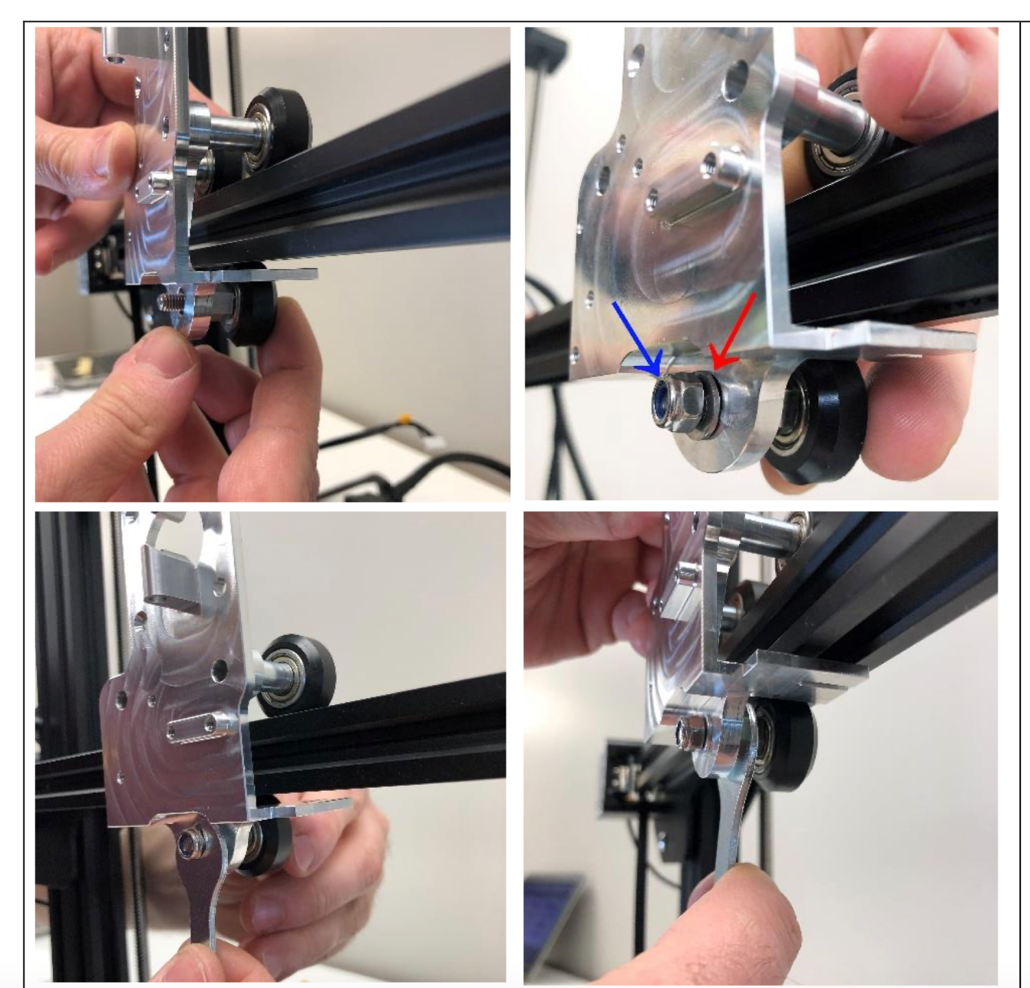

FRA3D_CR-10s ha risposto a FRA3D_CR-10s nella discussione Hardware e componenti
@Killrob grazie mille, problema risolto, avevi ragione tu. anche se adesso credo di aver stretto troppo, non tanto per l'attrito che fa il carrello muovendolo a mano ma perchè vedo sul cuscinetto sotto qualche micro pezzetto di plastica del cuscinetto stesso -

Direct drive kit microswiss su CR-10s
chiaro, ho capito e ho visto. sicuramente sarà quello il problema, quando finisce di stampare aggiusto. grazie mille -
ho messo i distanziatori di fabbrica e ho stretto il giusto (almeno credo), i cuscinetti in se per se non hanno gioco almeno singolarmente e non hanno neanche possibilità di regolazione se non svitando e aggiungendo spessore. La piastra è preforata ma senza regolazione, oppure non so come regolarla -

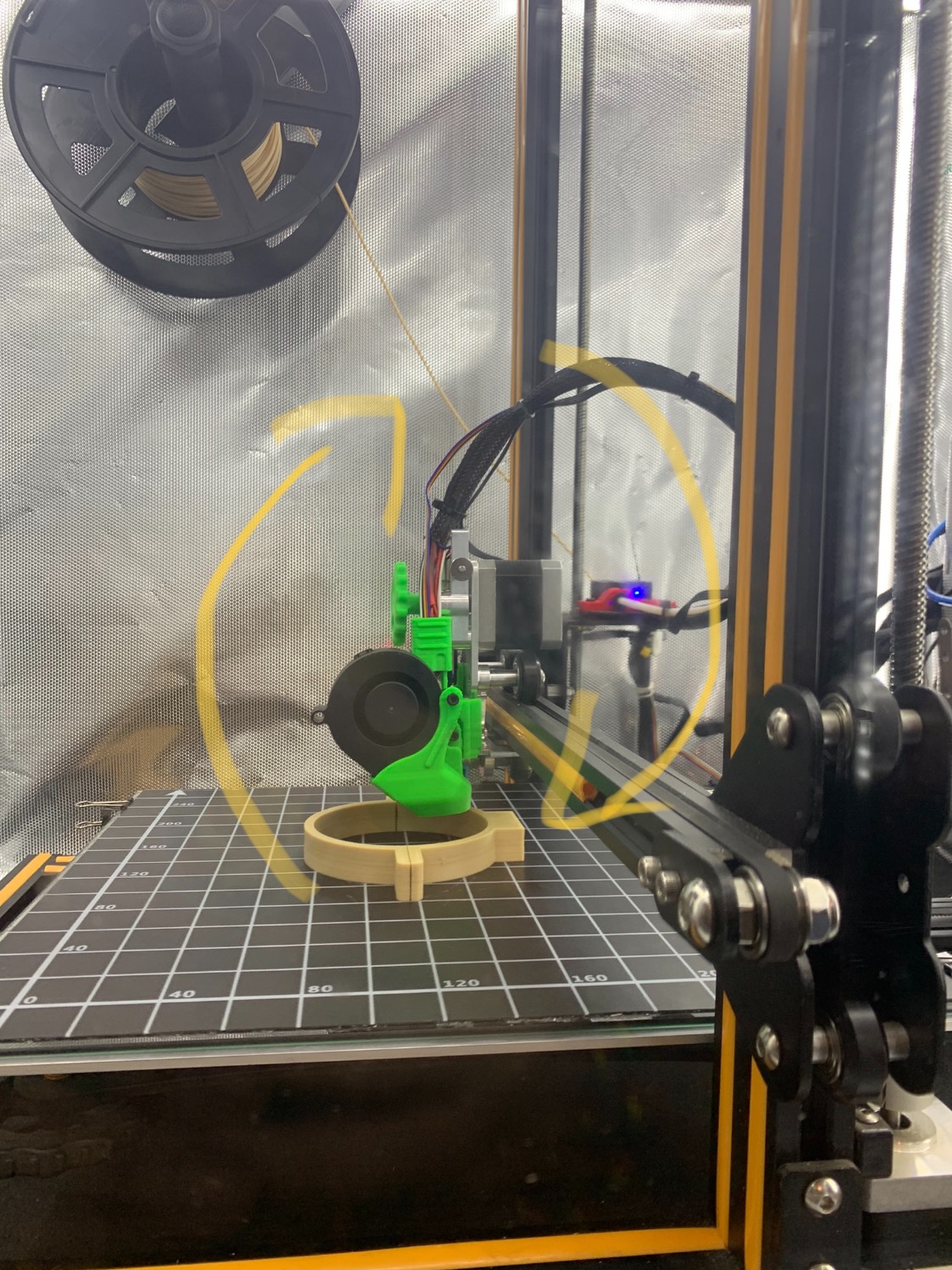

FRA3D_CR-10s ha pubblicato una discussione in Hardware e componenti
Salve a tutti, avrei bisogno di un consiglio sul sistema di raffreddamento della stampa: come upgrade ho installato in direct drive di microswiss blocco hotend annesso e le ventole installate al posto di quelle originali sono la noctua 4010 per la camera di raffreddamento e una standard 5015 per la stampa, infine c'è anche il BLTouch con la staffa originale creality (ho notato che per questo elemento è preferibile il supporto in metallo in quanto più stabile, senza movimenti dovuti al fissaggio con viti in metallo su supporti in plastica) mi aiutate a trovare un modello/progetto per collegare le ventole che non mi dia fastidio con la piastra del direct drive e che magari mi consenta di tenere la cover ventola originale? In più aggiungo: è normale che la piastra del direct drive abbia un po' di gioco perpendicolarmente all'asse X. cerco di spiegarmi meglio con la foto. se non è normale (come credo) cosa posso fare per ovviare al problema? grazie a tutti -
