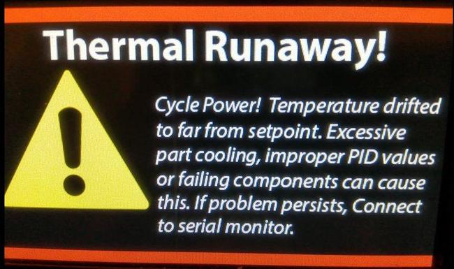

Ho verificato, la vite che tiene la termocoppia era poco serrata. penso di aver risolto. Grazie per il prezioso consiglio.
Buongiorno, Da ieri la mia ender 6 presenta un problema: durante la stampa si nblocca mostrando il messaggio di errore che vedete nell'immagine. ho notato che, durante il funzionamento sul display la temperatura dell'estrusore varia in continuazione di valori anche di 15/20 gradi da una misura alla successiva. penso che questo, non essendo possibile, sia da imputare ad un errore del sensore della temperatura. penso anche che, se questo valore scende oltre un certo limite, la stampa venga bloccata e appaia il messaggio dell' immagine. Cosa mi consigliate? GRAZIE

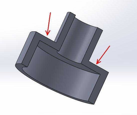

Posto qui di seguito una domanda anche se probabilmente non è nel posto giusto. Volendo realizzare un pezzo come quello del disegno allegato. come si evita che il materiale indicato dalle frecce rosse sprofondi verso il basso quando il materiale è ancora caldo ? Grazie
