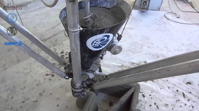

Una stampante WASP è partita per un istituto di  eccellenza italiano che studia malte cementizie. Domenico Asprone e gli amici dell’Università Federico II di Napoli hanno messo al lavoro una BIGDELTA WASP di 4 metri. E la macchina non è rimasta certo in parcheggio, come si può vedere dal filmato.
trave in cemento armato
Con la mega stampante i WASP i ricercatori hanno sviluppato un sistema per produrre elementi di calcestruzzo che possono essere assemblati con barre d’acciaio e comporre travi o pilasti in cemento armato.
