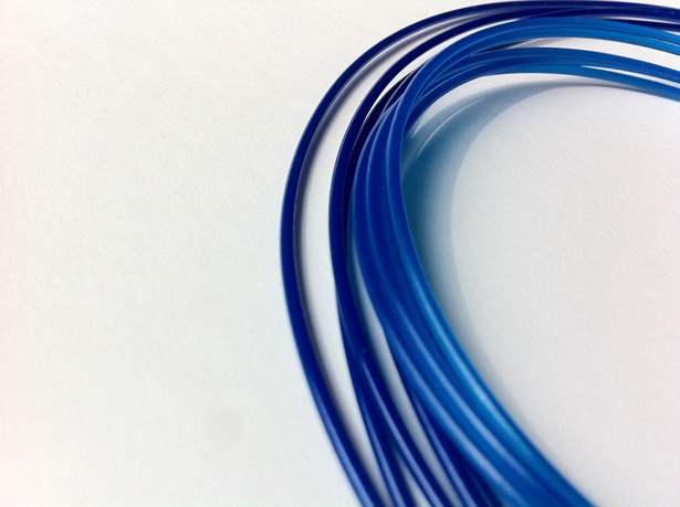

    Colorazione – Mettendo vicino i due filamenti, notiamo subito la differenza di colore tra i due. Il nuovo PLA ha una tonalità di colore più scuro rispetto al vecchio. Questa differenza si nota maggiormente in questa colorazione blu, mentre per le colorazioni verde e nero si nota in modo minore.
    Superficie – Oltre alla tonalità di colorazione, che ai fini di stampa non è poi molto importante, la superficie dei due filamenti risulta molto diversa. Infatti, se il vecchio PLA ha una superficie molto più opaca e molto simile al tatto ad un filamento di ABS, il nuovo PLA ha una superficie più lucida e liscia rispetto al precedente, caratteristica che migliora sensibilmente l’inserimento del filamento all’interno dell’estrusore (perlomeno con la nostra stampante Makerbot utilizzata per il test).
    Trasparenza – Un’altra proprietà fisica diversa tra i due filamenti è l’opacità. Il nuovo PLA è completamente opaco e non permette di notare imperfezioni (almeno ad occhio nudo, non abbiamo effettuato test microscopici), mentre il vecchio materiale è semi-opaco e in controluce permette di vedere delle piccole disomogeneità all’interno del materiale.
    Elasticità – Il vecchio filamento di PLA risulta essere molto più rigido rispetto al nuovo prodotto, rendendo molto difficile il tentativo di distenderlo in quanto segue in modo abbastanza rigido la forma della bobina. Diversamente, il nuovo PLA risulta essere più elastico e malleabile.
    filamento-OLD-pla-e-nuovo-plastink-stampa-3d-forum
    La differenza tra i due filamenti: a destra il vecchio, a sinistra il nuovo

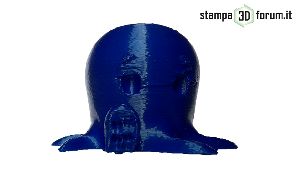

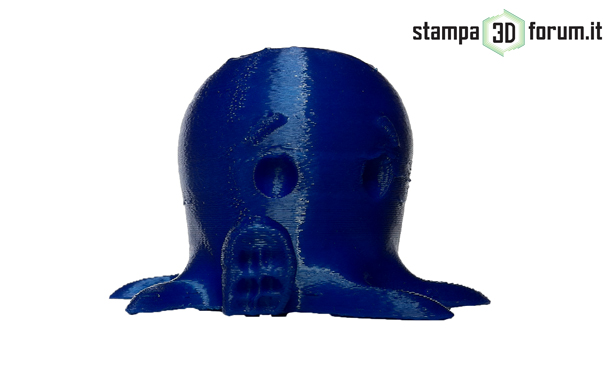

    Nell’immagine sottostante potete vedere il primo provino che abbiamo stampato con la temperatura dell’estrusore a 230 gradi. La scelta di iniziare con questa temperatura non è stata casuale in quanto è indicata nel range di temperatura consigliata direttamente da Plastink (230-250 gradi). Come potete notare, il risultato è stato alquanto deludente. Possiamo vedere importanti imperfezioni sulla superficie del modello e negli incavi.
    230-nuovo-pla-plastink-test-stampa-3d-forum
    Il “Polpo” con estrusore a temperatura a 230°C.

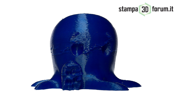

    Abbiamo successivamente provato a fare un test alla temperatura di 240 gradi centigradi, avendo però poco successo. La nostra scelta è ricaduta quindi su una temperatura più bassa, scendendo a step di 5 gradi centigradi. Nelle immagini sottostanti vi mostriamo i modelli stampati alle diverse temperature di estrusione.
    225-nuovo-pla-plastink-test-stampa-3d-forum
    Estrusore a 225°C.

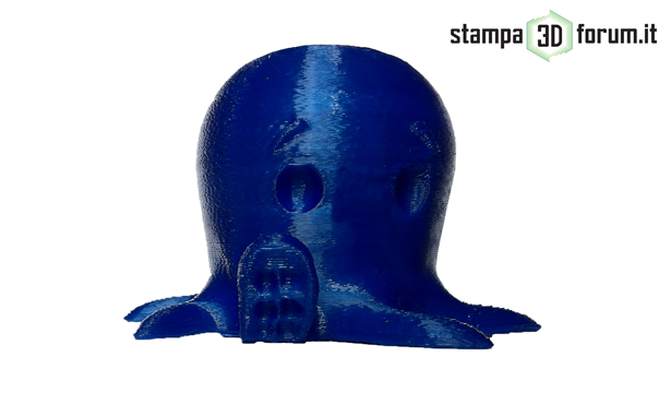

    Arrivati alla temperatura di 215 gradi, finalmente abbiamo notato che il nostro oggetto veniva riprodotto in modo estremamente fedele al modello 3D. Anche eseguendo un test a 210 gradi il grado di finitura del nostro polpo è rimasto più o meno lo stesso.
    215-nuovo-pla-plastink-test-stampa-3d-forum
    Temperatura ottimale a 215°C

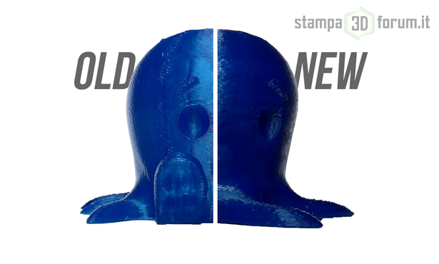

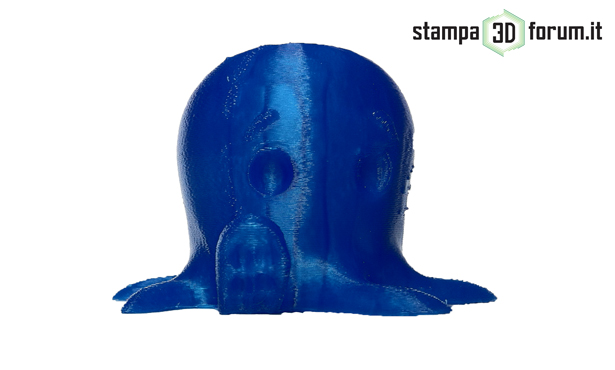

    Come si può vedere dall’immagine sottostante, il modello realizzato con il vecchio PLA risulta essere molto più trasparente. Si possono notare gli attacchi dell’infill interno che, diciamocelo, non sono un gran bel vedere. Per ovviare a questo problema si potrebbe aumentare lo spessore della parete, andando però incontro ad un aumento generale dei tempi di stampa, senza considerare il maggior utilizzo di materiale soprattutto per i modelli più grandi ed elaborati . Il nuovo filamento non soffre di questo problema e permette di realizzare modelli con una parete molto più sottile.
    A livello estetico, oltre che la differente colorazione, è possibile notare una finitura superficiale diversa tra i due PLA: molto più lucido il nuovo PLA rispetto al vecchio.
    215-vecchio-pla-plastink-test-stampa-3d-forum
    Il “Polpo” realizzato con il vecchio filamento di PLA
