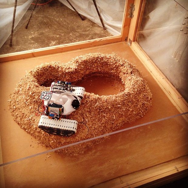

Per due mesi i tre ragazzi hanno studiato e approfondito il progetto in toto, realizzando gli strumenti tecnologici necessari per il compimento dell’opera ideata, lo Swarmscapers.
Tutte le parti del corpo principale dei robot, compresi dadi e rondelle per l’assemblaggio, pensati inizialmente in metallo, sono stati stampati in 3d.
Sono stati impiegati ben 10 software per la modellazione e la programmazione, i quali dovevano assicurare che i robot fossero in grado di disporre il collante nella giusta quantità e posizione, in piena autonomia e secondo un disegno pre-progettato.
L’esperienza, poi realizzata e pubblicata, consiste nel porre entro un involucro la segatura, che costituisce la materia prima (materiale di scarto reperito in loco), ma che potrebbe esser sabbia, sale, riso, etc… In seguito il robot, fornito di legante, è stato introdotto nell’involucro, ha depositato il collante strato dopo strato sulla segatura, sino a formare pareti in elevazione secondo il progetto, ma che risultano occultate dal cumulo di segatura stessa.
L’esperimento si conclude portando alla luce le pareti costruite tramite l’asportazione della segatura in eccesso.
