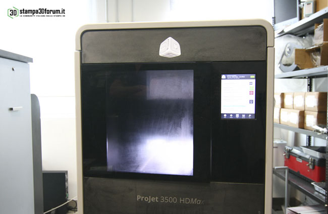

La famiglia di stampanti 3D professionali ProJet 3500 – 3D Systems
La famiglia di stampanti 3D Systems ProJet 3510 è estremamente performante. In Selltek ci tengono a precisare che queste stampanti 3D ad alta definizione si possono utilizzare per la produzione di prototipi, ma anche per piccole serie di prodotti finiti.
3Dsystem-projet-3510-HD-2
La ProJet 3510 di 3D Systems è disponibile in due versioni principali: la ProJet 3500 HD che utilizza materiale plastico e la ProJet 3510 CPX la quale utilizza come materiale principale la cera, quindi estremamente adatta per microfusioni nel settore della gioielleria. Il modello HD invece ha a disposizione ben 8 materiali diversi, tutti con caratteristiche differenti sia a livello di finitura estetica che di proprietà meccaniche.

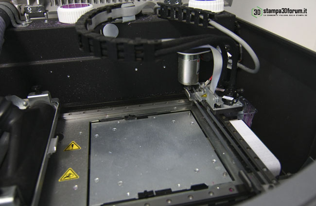

Ma come funzionano esattamente queste stampanti 3D ad alta definizione?
La serie 3D System ProJet 3510 utilizza una tecnologia simile alla SLA, ma con alcune differenze. Vi è un carrello con relativo piano di costruzione che si muove avanti e indietro sull’asse Y, mentre vi è sull’asse X la testina di stampa con un alto numero di micro-ugelli i quali depositano strato su strato il materiale. Il tutto verrà esposto a fasci di luce ultravioletta per l’indurimento. Il processo di stampa avviene per deposizione di strati di plastiche fotosensibili e di materiali di supporto che vengono rimossi con un semplice lavaggio termico.
Le stampanti 3D Multi Jet Printing sono macchine professionali ad alte prestazioni con testina di stampa a 618 ugelli, il materiale di supporto che si genera attraverso un processo automatico produce strati fino a 16 micron con risoluzione X-Y-Z sino a 750x750x1600 DPI.

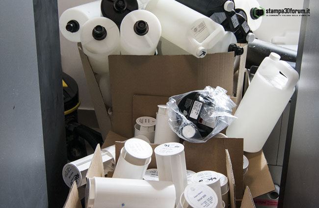

Ecco qui tutte le ricariche delle Projet
Service stampa 3D alta risoluzione definizione
La 3D System Projet 3510 HD in azione
Per togliere il pezzo dal piano di stampa, questo verrà messo in forno per un breve periodo, in modo tale da sciogliere leggermente il materiale di supporto. Staccato il pezzo lo si mette in una vasca di olio di semi di girasole, sciogliendo completamente il materiale di supporto senza rovinare il pezzo stampato.

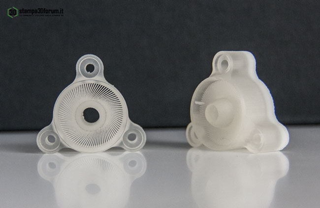

Non sappiamo cosa sia, ma quel che è certo è che una singola aletta ha lo spessore di un decimo di millimetro

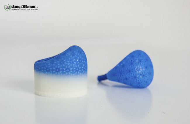

Anelli, da notare il materiale biancastro di supporto

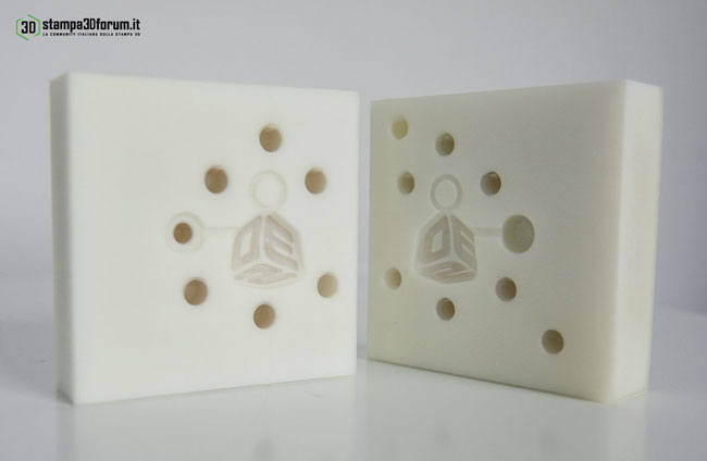

Una prova di uno stampo che può essere utilizzato per qualche decina di pezzi

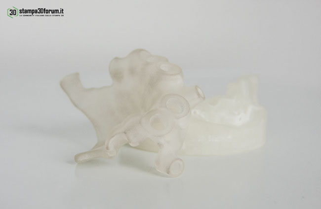

Una guida chirurgica in materiale bio-compatibile

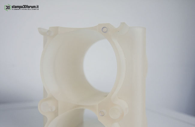

La testata di un motore

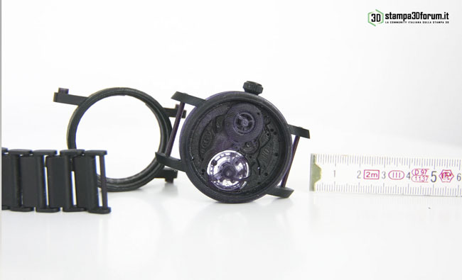

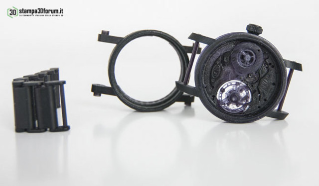

L’orologio, una definizione sbalorditiva
