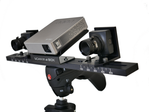

Le caratteristiche di Scan In A Box
Scan in a Box è uno scanner a luce strutturata, prodotto da un’azienda che opera nel campo da 15 anni, ed in effetti la percezione del prodotto è simile a quella che si prova lavorando con un oggetto “ridimensionato” partendo da tecnologie di alta fascia. Partendo dalla dotazione, Scan In A Box è davvero un prodotto “in a box”, nel senso che nella scatola c’è tutto quello che serve per iniziare a lavorare, a partire dalle componenti hardware principali (proiettore e telecamere) per arrivare agli accessori (chiavi di montaggio, fascette fermacavi e treppiede).  L’assemblaggio dello scanner non è problematico, si tratta di montare correttamente le staffe in metallo su cui vanno fissati i componenti, collegare e raccogliere assieme il fascio di cavi che partono dalla “testa ottica”, cioè l’insieme di proiettore e telecamere e che andranno al PC. I componenti sono tutti di ottima fattura ed estremamente solidi, motivo per cui l’assemblaggio difficilmente potrà risultare problematico.
