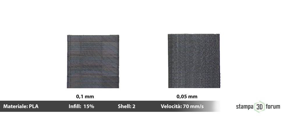

Wasp Delta 2040 recensione
Ottima la stampa a 100 microns mentre quella a 50 microns viene bene ma ha dei piccoli difetti dovuti alla meccanica della stampante

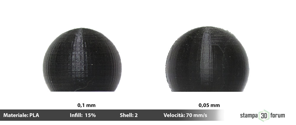

Perfetto il comportamento sulla semisfera, sia a 100 che a 50 microns

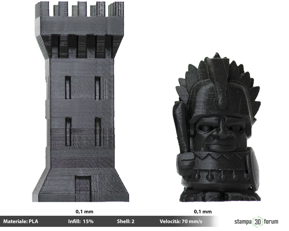

Definizione dei layer ottimi a 100 microns

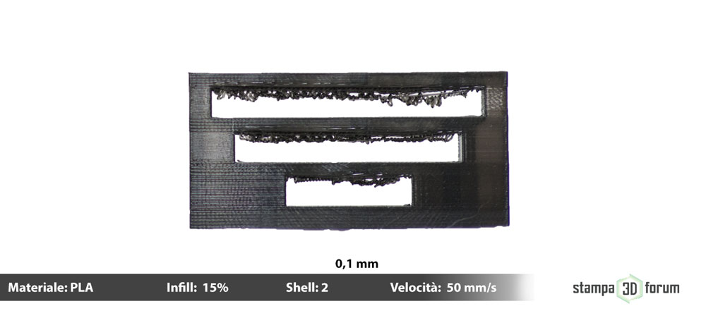

Bridge senza supporti, con la Wasp abbiamo avuto qualche problemino come potete vedere
