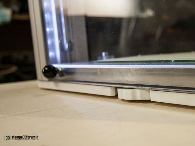

Le ghiere per il livellamento del piatto
Le ghiere per il livellamento del piatto si trovano sui tre lati alla base della stampante. Sono davvero minimali e ci si accorge della loro presenza solo quando si cerca di livellare il piatto. L’integrazione e la pulizia di questo componente è ottima e vi spiegheremo come funziona nel dettaglio nella parte relativa al printing test. Forse l’unico neo che possiamo trovare è la scarsa qualità delle plastiche al tatto anche se si sono rivelate resistenti durante il nostro test e non hanno subito rotture di alcun tipo.

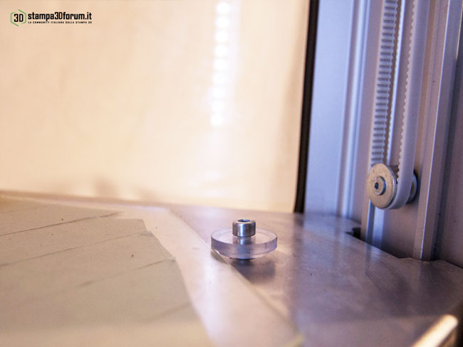

Particolare del piatto
Il piatto di stampa è in vetro dello spessore di 3 mm, bisogna fare particolare attenzione al suo livellamento in quanto è di facile rottura (è successo anche a noi nelle prime fasi di test). Adoperando la dovuta attenzione non ci sono particolari problemi di utilizzo.
