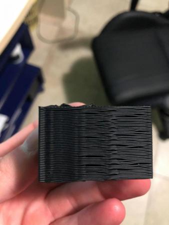

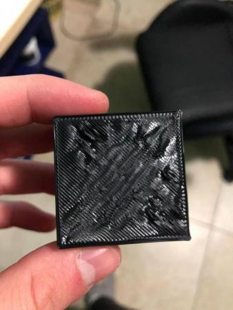

  4. Ederikk
    geetech a20
    ragazzi ho risolto per la stampa dovevo solo abbassare lo spessore dei layer, in effetti avevo messo 6!!! Adesso ho rifatto una stampa ed è uscita divinamente allego foto tra poco, appena mi si fredda il piatto cosi penso sia più facile staccare l'oggetto...

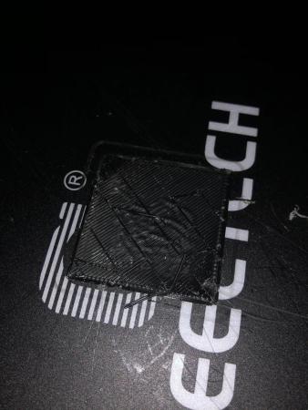

  5. Ederikk
    geetech a20
    salve ragazzi ho montato e ho fatto la prima prova, ho fatto un cubo e devo dire che mi aspettavo di molto peggio, sopra si è creata questa cosa che allego in foto e alla fine provando a staccarla mi si è rotto il cubo e la parte finale è rimasta incollata sul piatto e non riesco più a staccarla. Avete soluzioni o rimedi? grazie a tutti raga
