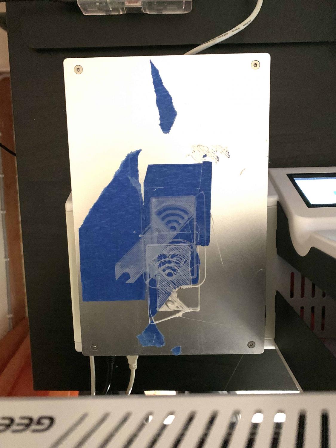

  2. Mi sto cimentando con qualche stampa in 3D... ho una GEEETECH E180. Inizialmente ho usato il software fornito con la stampante EasyPrint, ma vista la versione unicamente windows, e l'impossibilità di comunicare senza fili, o spegnere il computer lasciando comunque la stampante continuare mi sono deciso di provare Octoprint (octopi). Quindi Raspberry pi via usb, installato e tutto e il software funziona... ma... Il problema è che se carico un file gcode usando Octoprint, ottengo lo stesso spostamento mano a mano che viene stampato l'oggetto, cosa che non accade utilizzando il software ufficiale. Ho provato sia usando CURA come slicer che EasyPrint (ufficiale) esportando i gcode e caricandoli dall'interfaccia web di octoprint. Per fortuna (almeno) posso vedere che lo fa dopo soli pochi layers.
