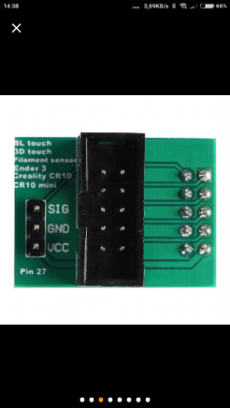

  4. Salve ragazzi, non so come si chiama il pezzo su cui sto facendo la domanda quindi mi sono un pò incasinato sul titolo;) Allora il mio problema è questo, su tutte le guide online per l'installazione di bltouch su ender 3 viene utilizzato il supporto verde (capite dalla foto in allegato) che ha il seguente ordine dei pin: sig-gnd-vcc Tutti con questo supporto invertono i cavi che escono dal bltouch lasciando fisso solo il cavetto sig. Io ho acquistato lo stesso supporto su amazon ma invece di essere verde è nero e per puro scrupolo sono andato a controllare i pin di questo paragonandoli a quello verde, l'ordine è sig-5v-gnd. Ora teoricamente su questo non dovrei invertire nulla io? Perchè sull'altro non faccio altro (invertendo i cavetti) che portare la vcc sui miei attuali 5v e il gnd sul mio attuale gnd (almeno da quello che leggo dovrebbe essere così). Ora non so che fare, nel caso sbagliassi a connettere (nel senso devo invertire i cavetti anche con questo nero) brucio tutto?
