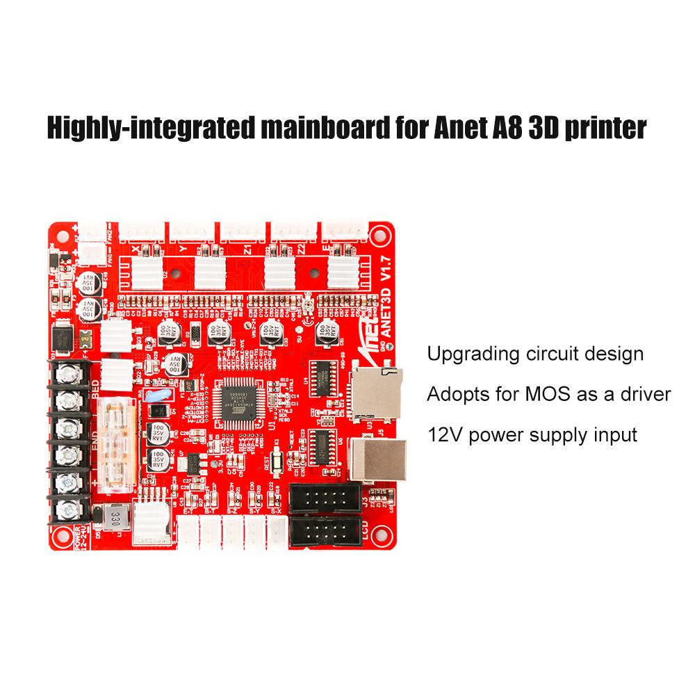

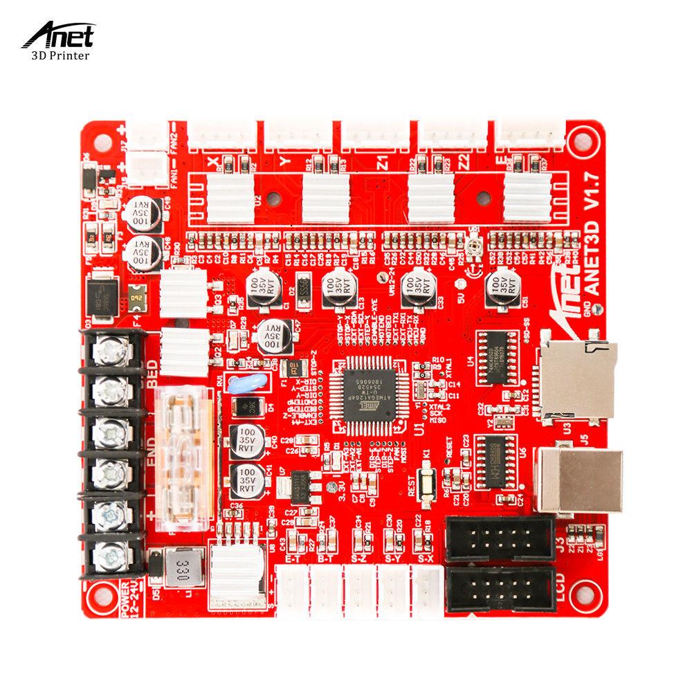

Obiettivi di FrancescoHD
0
  1. Aggiornamento, cosa importantissima, sono riusciuto a flashare!!! Non so se ha influito, ma leggendo in dettaglio gli errori, mi sono accorto che era la porta a non comunicare. Pensando che fosse un problema di porta ho cambiato usb ma niente, non andava. Altra cosa che ho notato, come scritto anche prima, che la scheda rimaneva accesa (display incluso) anche con solo USB inserita, mentre la vecchia non lo faceva. Mi sono convinto che era un problema di alimentazione e ho acceso prima la stampante e poi la ho collegata al pc, e in questo modo mi ha preso il firmware senza dare il problema di accesso negato. Non sono sicuro che sia stata questa cosa a darmi il problema, ma alla fine così ha funzionato subito. Grazie dell'aiuto Hinokami!
