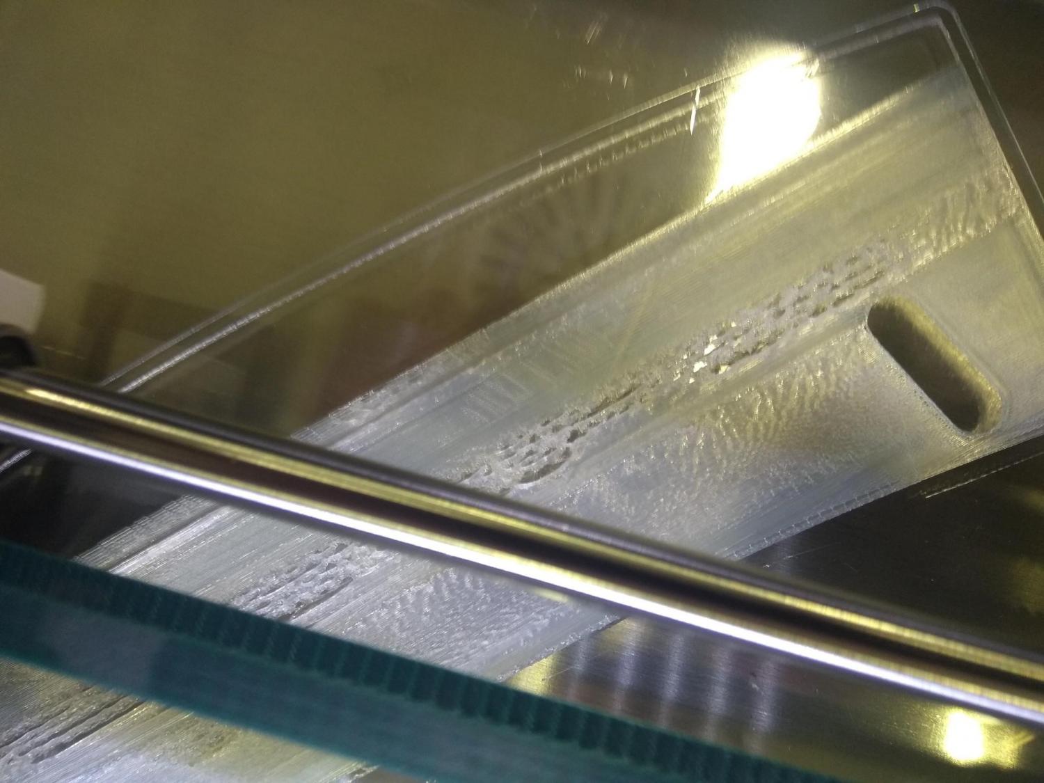

  4. Ciao a tutti, da stamattina sto diventando pazzo per stampare un componente con la Next Generation che ho in dotazione. Eseguito il processo di slicer con CURA, ho caricato il GCode in macchina e lanciato la stampa: filo staccatissimo e molto sottile. Devo realizzare delle asole e nel primo layer erano triangoli.. D'oh. Ho fermato tutto e provato a calibrare il piano. Le righe stampate durante la prova sembravano belle schiacciate, forse anche troppo.. Allora ho smanettato un po' sulle viti (seguendo il tutorial della Sahrebot). Rilancio la stampa ed il risultato durante la stampa del primo layer è quello che ho fotografato.. 😞 (Ho un po' mosso le viti durante le stampa per correre ai ripari, speriamo bene) Può essere dovuto alla calibrazione del piano? Alla poca lacca che ho messo per l'adesione? Ai parametri di stampa? (Estrusore 220° e piatto 50° iniziale, poi portato ad 88°) Ora sta stampando il secondo e pare che recuperi un po' i buchi del primo.. Grazie millissime a tutti quelli che mi aiuteranno a capire.

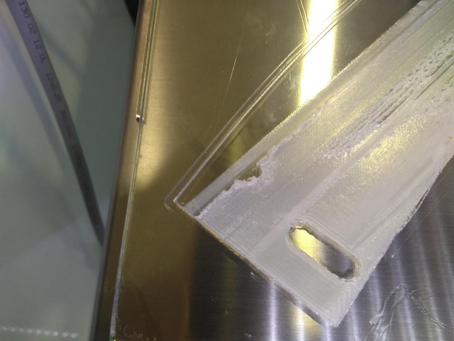

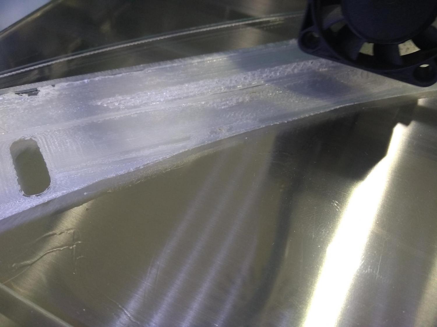

  6. Ciao a tutti, utilizzando la Sharebot NG, arrivato alla fine delle stampe riscontro un problema abbastanza scomodo: Il piatto di stampa non si abbassa alla posizione Z finale che agevola l'estrazione del piatto in vetro ma resta alla quota di fine stampa. Idem per l'estrusore, che resta posizionato alle coordinate dell'ultimo punto stampato. Riesco a muovere manualmente i tre assi. Cosa ne pensate? Allego tre foto per chiarire meglio la situa. Grazie mille! :)
