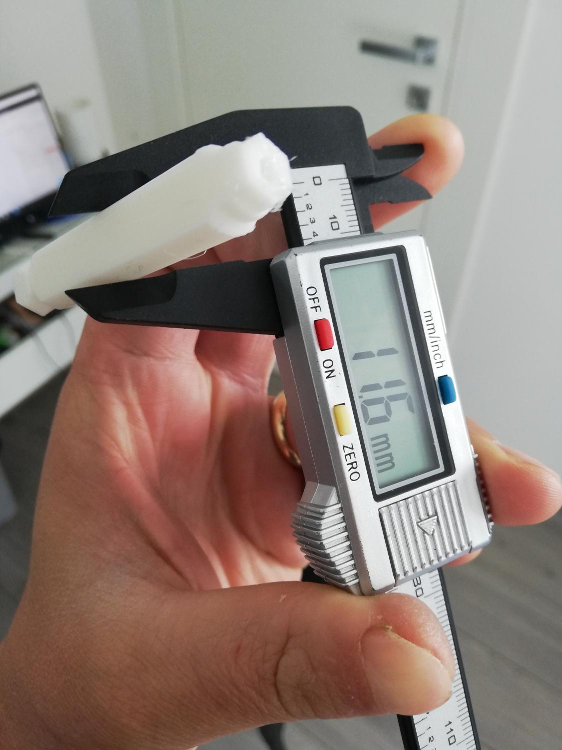

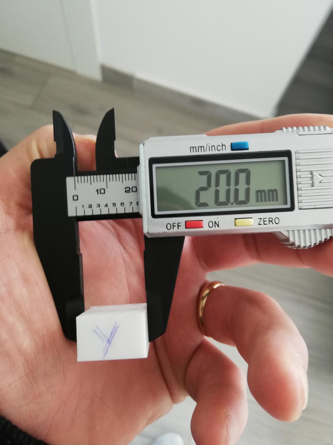

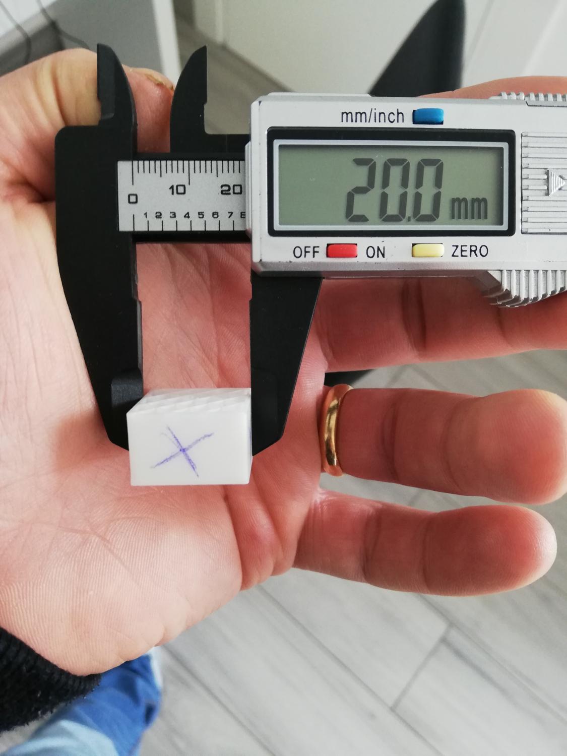

Come hai giustamente consigliato. Ho calibrato il flusso con il cubo vuoto da 40mm e impostando le pareti a 1 cioè 0.4mm e il risultato é precisissimo spaccato a 0.4mm e i lati del cubo 40mm come impostato la stampante va benissimo Questo é un file di un progetto su thingverse non é mio, altri lo hanno scaricato e stampato e hanno finito il progetto a detta loro senza problemi, ma io sin dall inizio ho avuto perplessità su sto file -

Si é preciso il disegno, lo hanno stampato anche altri, cmq intendi l asse z in verticale?? Ho provato ad impostare il flusso di stampa a 130 e ora mi sono quasi avvicinato alle misure ora misura 12.03, sarà quello il problema?? Cmq uso. Pla No é piatto e ai lati é ovale per adattarsi ai cuscinetti a sfera -

Emiblack86 ha pubblicato una discussione in Problemi generici o di qualità di stampa
Ciao a tutti 0 come da titolo sto riscontrando uno strano problema sulla ender 3, praticamente sto stampando un asse per il mio modellino che come larghezza ha 12.8 leggermente più grande dei cuscinetti a sfera in modo da poterli incastrare dentro, ma a fine stampa mi ritrovo con una larghezza di 11.6 come mai?? Ho già fatto tutto ho controllato gli step mm Dell estrusore, ho stampato il cubo 20x20 e mi viene preciso 20.1 x20. 1 insomma in più ma non in meno -

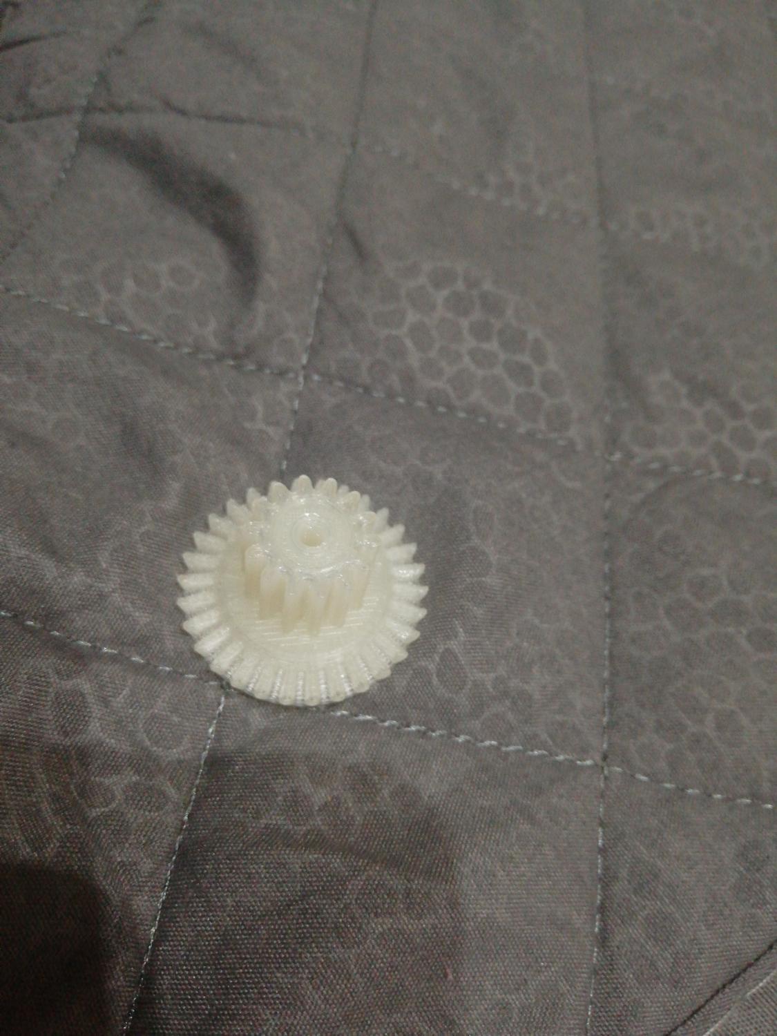

Risolto, l ho stampata da parte mettendo riempimento quarto di cubo e impostando la sovrapposizione delle linee di riempimento al 25 % e infill al 100 ovviamente -

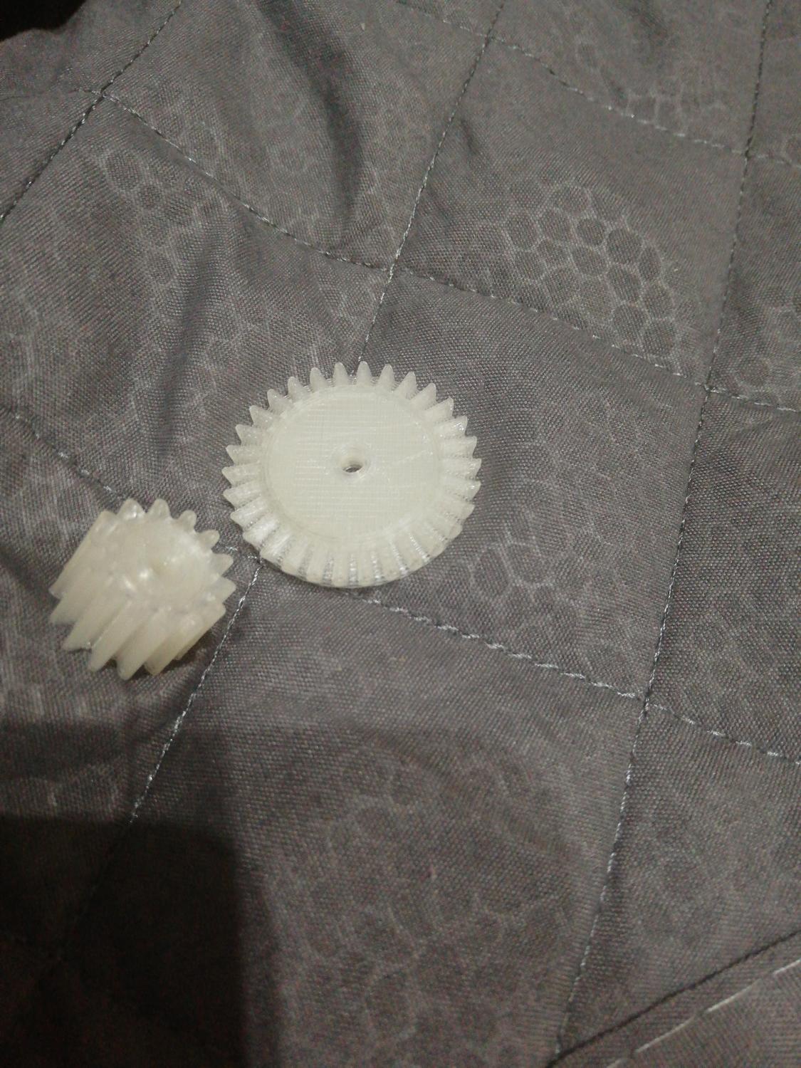

Emiblack86 ha risposto a Emiblack86 nella discussione Materiali di stampa
Avevi ragione ora é andato tutto bene materiale solido e duro, l unico problema c'è l ho con La ruota dentata in foto in pratica la piccolina non é incollata bene, può darsi che devo cambiare il metodo di riempimento?? Adesso ho impostato linee
