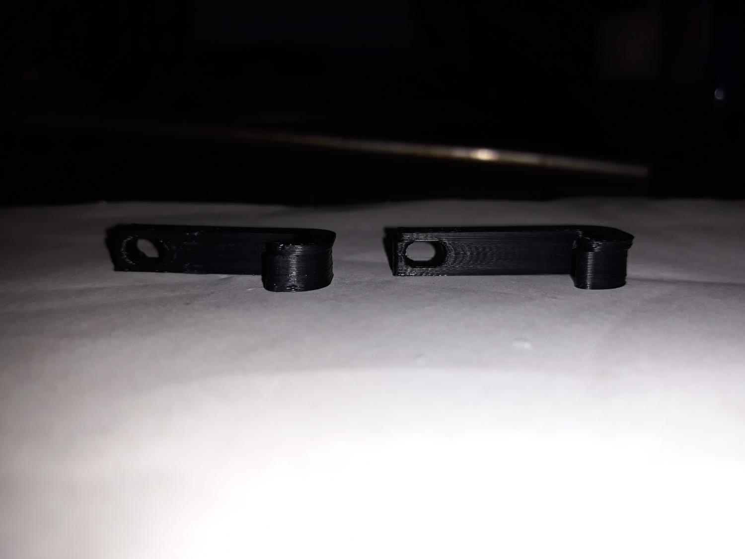

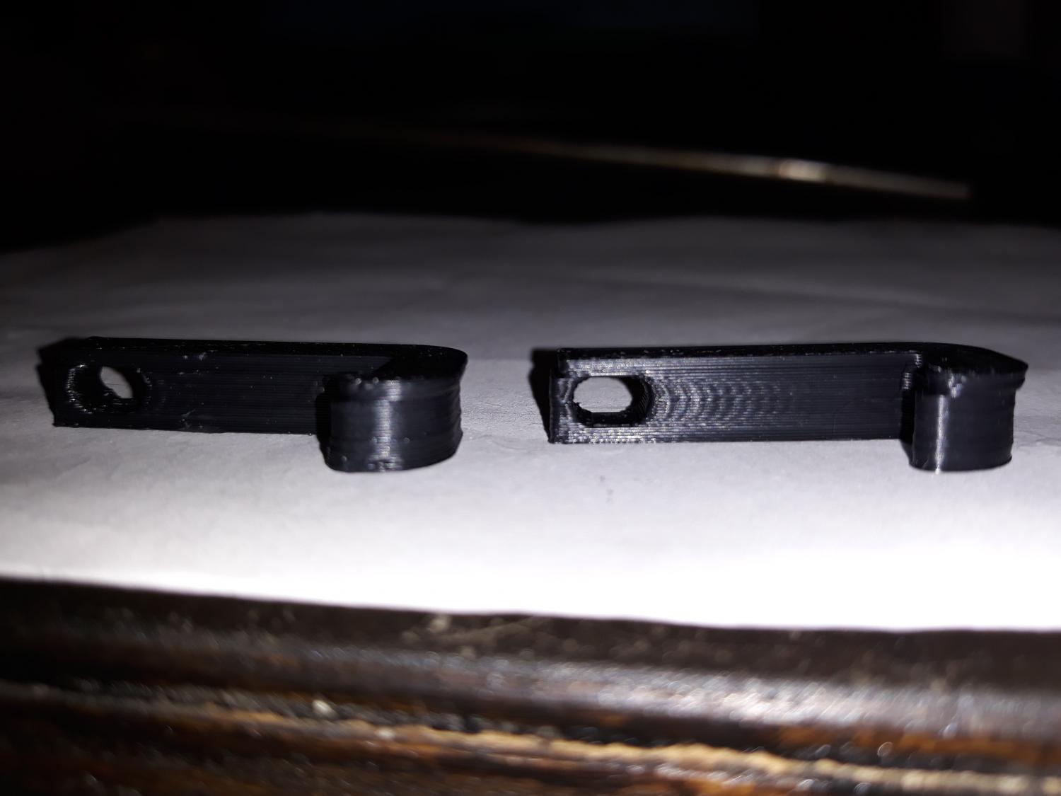

  1. Ciao a tutti sono nuovo del forum..... Avrei un problema con la mia stampante Prusa I3 che mi trasla di qualche step la stampa nell asse y (piatto di stampa) (allego foto) Premetto che ho controllato le cinghie,i cuscinetti e cmq tutta la meccanica ed il Piatto scorre perfettamente. Ho sostituito i driver e regolato più volte la Vref, ho cambiato la ramps e arduino mega. Scaricato più volte su arduino il marlin ed il marlinkimbra in diverse versione. Sostituito motori step nema 17. Non so più che altro fare. Le stampe in foto sono state fatte singolarmente on mpmenti diversi. Se qualcuno può darmi una dritta ne sarei grato..... Grazie a tutti in anticipo.....
