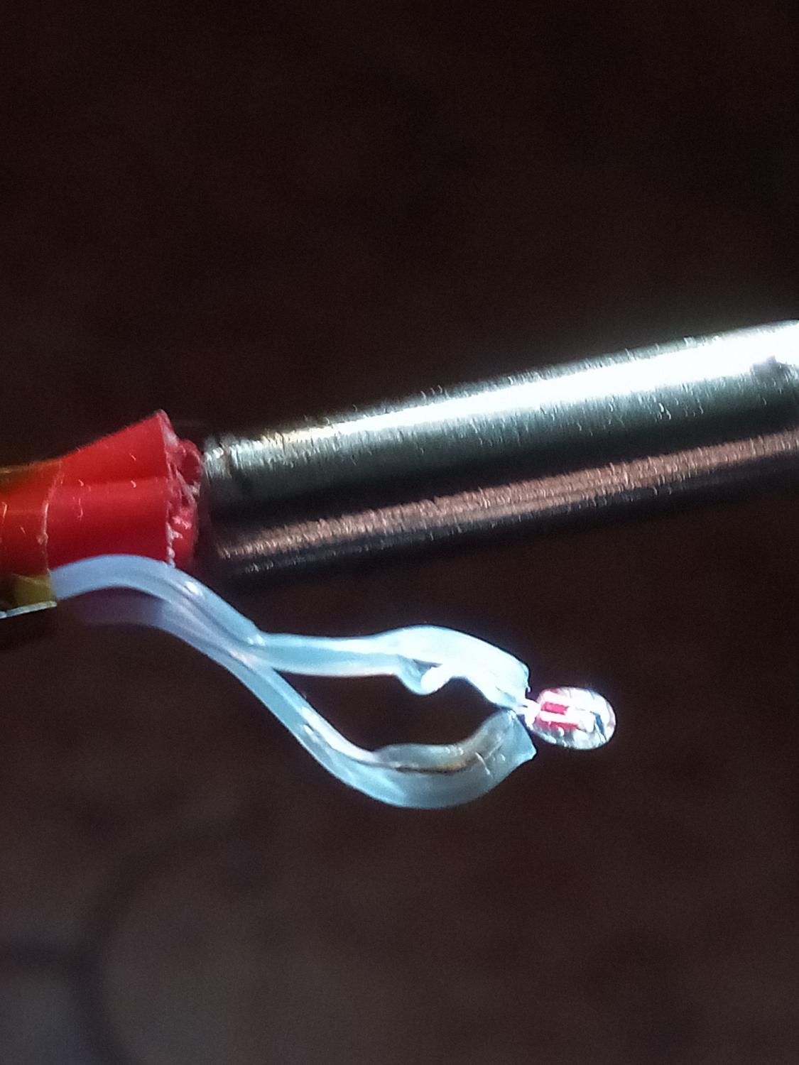

Sai che può darsi tu abbia ragione? Magari i cavi erano in corto... Boh, cmq ora ho montato su l'altro che va bene, per il momento nn smonto più nullaa anziché buttarlo lo tengo da parte... -

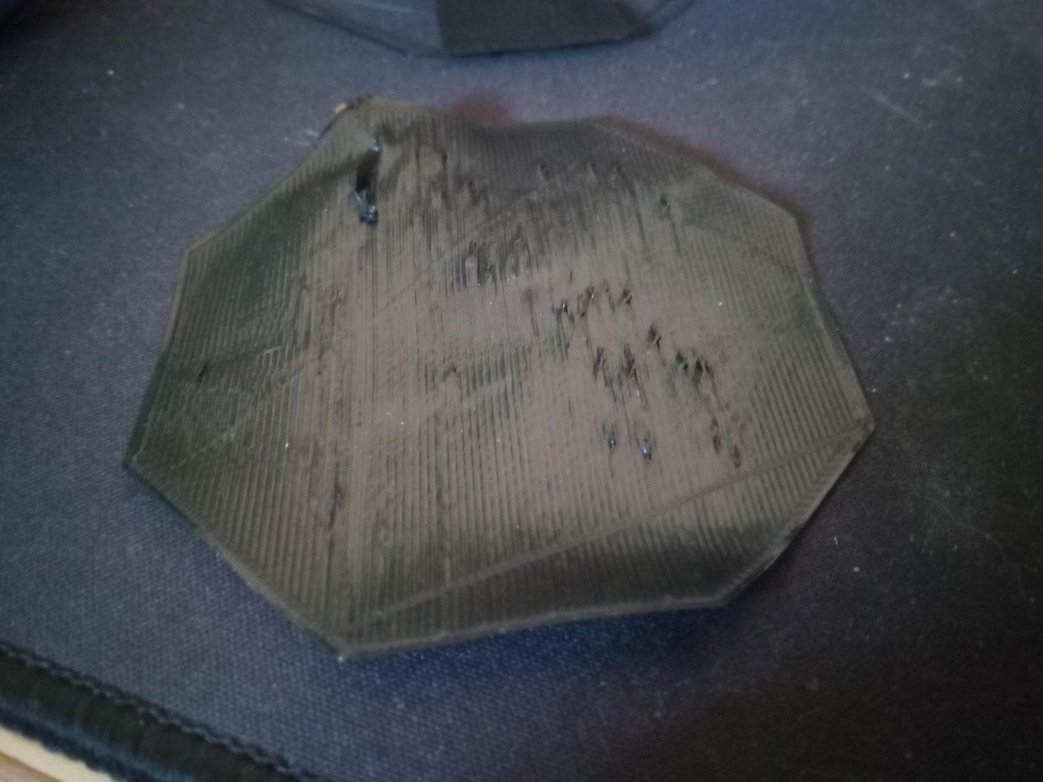

Mancanza layer (suppongo)
Argwin ha risposto a Argwin nella discussione Problemi generici o di qualità di stampa
Lo sto facendo in questo momento...Appena terminato posto i risultati... EDIT: Ok, un pò fuori canoni ma nulla di grave: X 19.36 - Y 19.44 - Z 20.22... Regolati gli step si parte con altro cubo... 😄 -

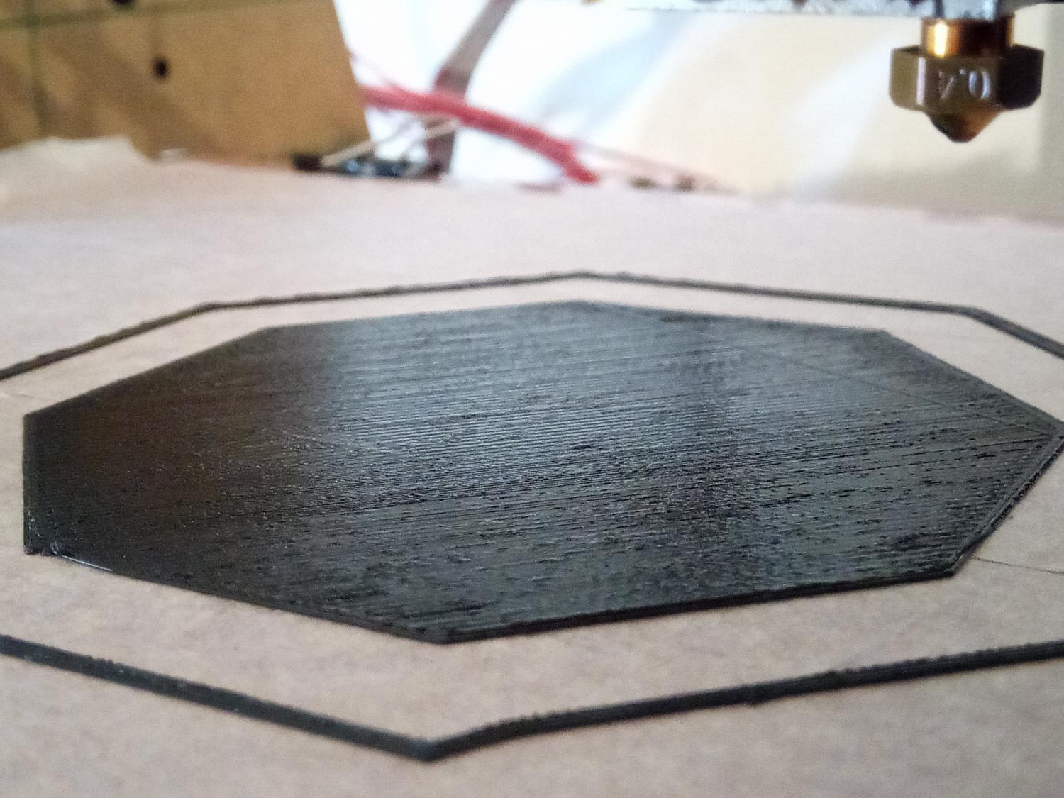

Problema con nozzle che "gratta" sui layer
Argwin ha risposto a Thucan nella discussione Problemi generici o di qualità di stampa
Già calibrato gli step/mm dell'asse Z? -
Per mantenervi aggiornati: sostituita sonda di temperatura con quella del MK8 (effettivamente queste erano schiacciate a causa della vite che ho tirato), sostituito firmware con quello originale (Marlin 1.1.9 NoProbe), disattivato BLTouch e sostituito ugello, questo è il risultato con piatto calibrato alla Carlona... P.s.: inserisco anche una foto del prima per vedere le differenze, almeno se capitasse a qualcun'altro e passasse da questo post, sa cosa una sonda nn funzionante può scatenare: -
