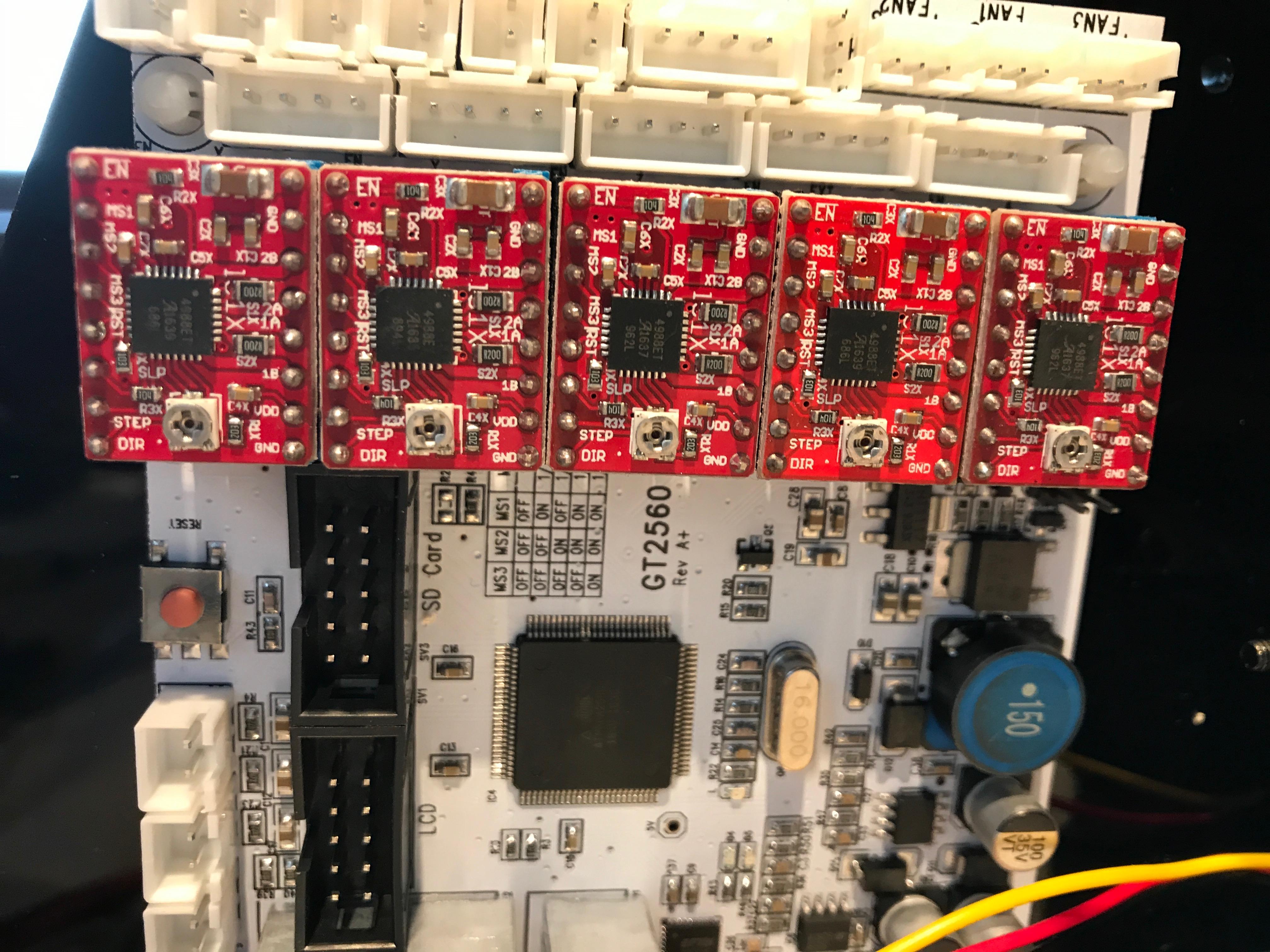

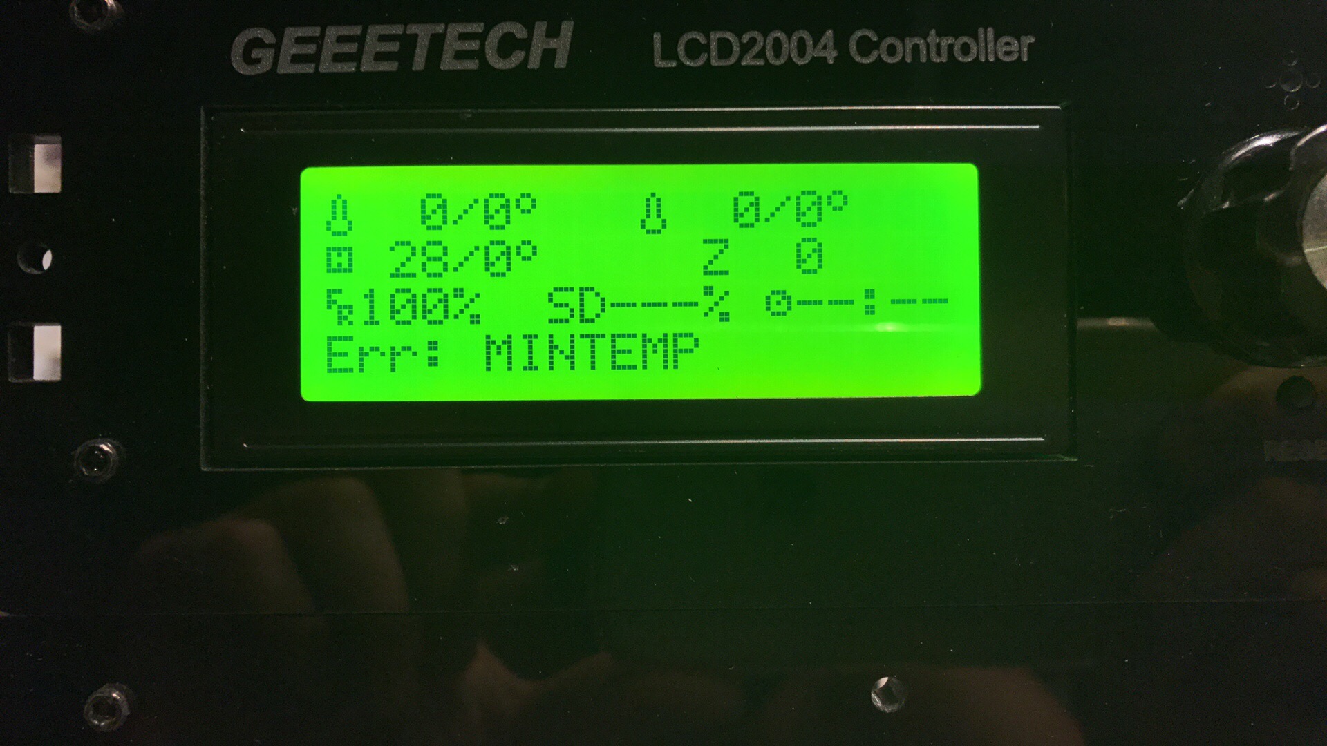

    MinTemp
    Mio caro Alep, ho reinstallato il firmware ed ho fatto tutte le verifiche del caso e credo proprio che siano danneggiati i termistori di entrambe gli estrusori. Ho richiesto la sostituzione dei pezzi in garanzia ma nell'attesa della loro risposta vorrei comprarne un paio per evitare di stare ancora del tempo con la stampante ferma. A questo punto sono a chiederti consiglio su cosa acquistare e dove per non dover attendere delle settimane e, come dicevamo, dovendo mettere mano al portafogli a questo punto vediamo cos'altro può servire per migliorare la stampante ... ogni consiglio è ben accetto! Come sempre grazie in anticipo
  2. ico
    MinTemp
    Ho seguito il tuo consiglio Alep ed ho scritto direttamente alla Geeetech, mi hanno dato questo link con delle istruzioni da seguire, lo posto anche quì così magari potrà essere utile a qualche altro utente: http://www.geeetech.com/forum/viewtopic.php?f=23&t=17030. Per ciò che riguarda il da farsi a questo punto io procederei così: 1. aggiorno il firmware (ti chiedo gentilmente link con istruzioni e relativi download...) 2. faccio le verifiche hardware 3. se c'è qualcosa di guasto e me lo cambiano bene, altrimenti vedremo se ordinare gli stessi componenti o fare un upgrade 4. una volta rimessa in funzione la stampante prima di qualunque altra cosa provvederò a stampare i pezzi che mi hai consigliato e valuteremo se modificare gruppi di trascinamento, barre filettate e quant'altro. Che ne dici Alep ?

    MinTemp
    Grazie Alep ! Ma è possibile che non ne legga nessuno dei due ? ho provato anche a staccarne prima uno e poi l'altro ma ottengo sempre lo stesso errore

    MinTemp
    Torno dalle ferie, riaccendo la stampante (geetech prusa i3 pro c) e trovo questo errore, qualcuno sa aiutarmi ? grazie in anticipo

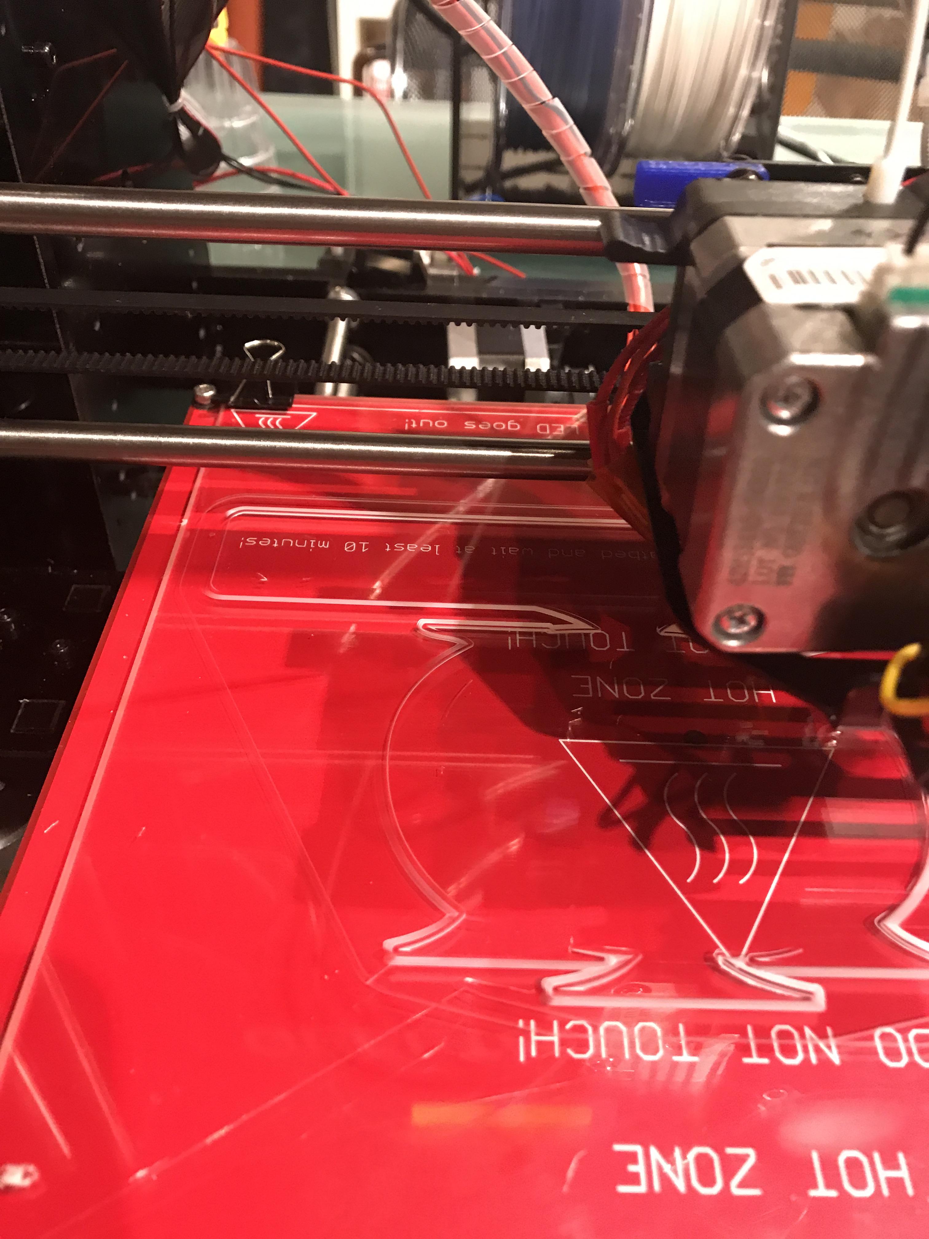

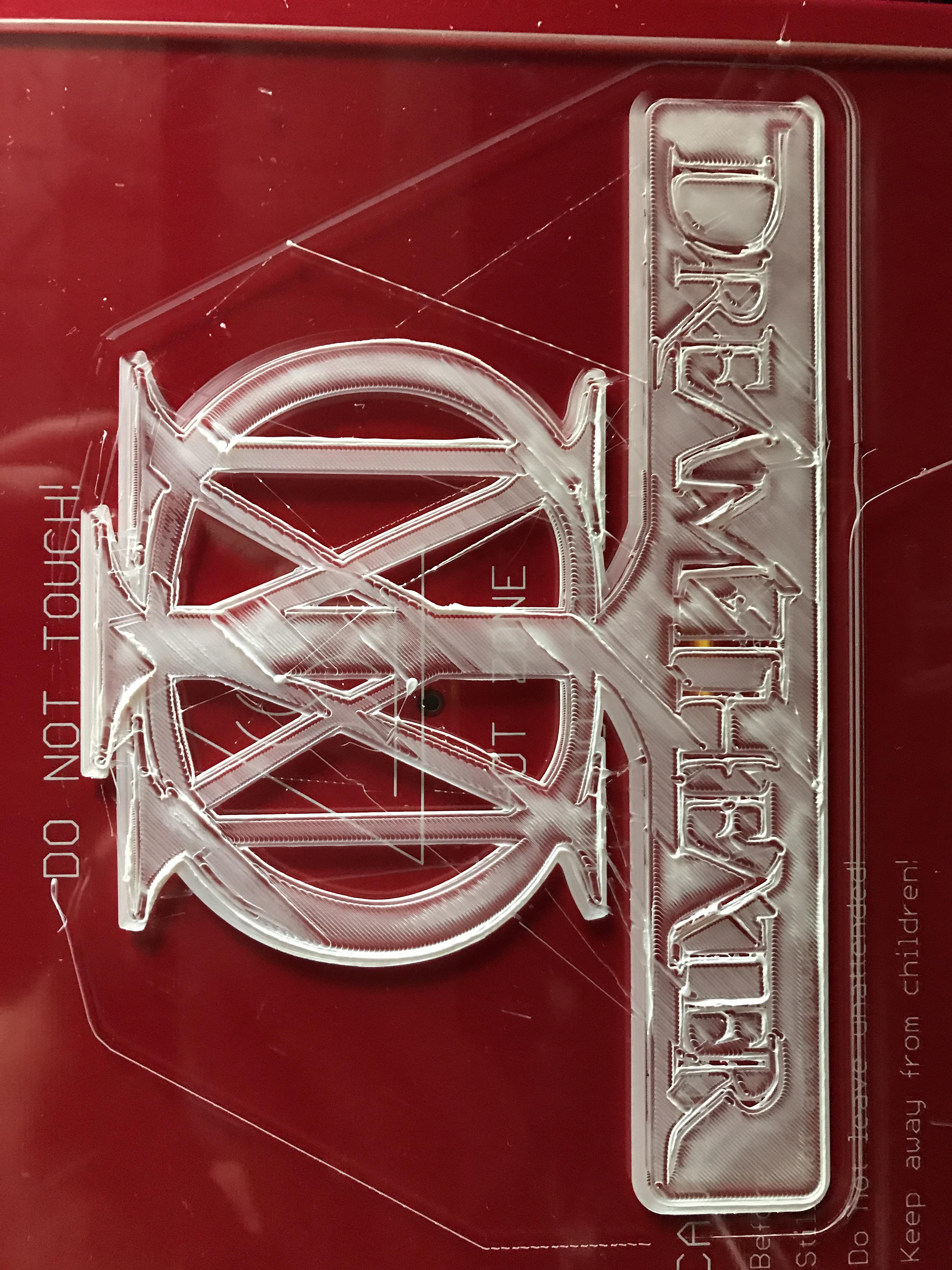

    Bordi irregolari
    Grazie mille Alep, ho risolto il problema: ho disinstallato slic3r e sono passato a cura: magicamente i problemi si sono risolti. Ora sto via via aumentando la complessità delle stampe sia per prendere padronanza del mezzo che per effettuare regolazioni più fini del piatto e dei parametri di stampa e, soprattutto, per capire come questi incidano sul risultato finale. Al momento sono abbastanza soddisfatto, a giorni una carrellata di foto per avere il vostro parere.

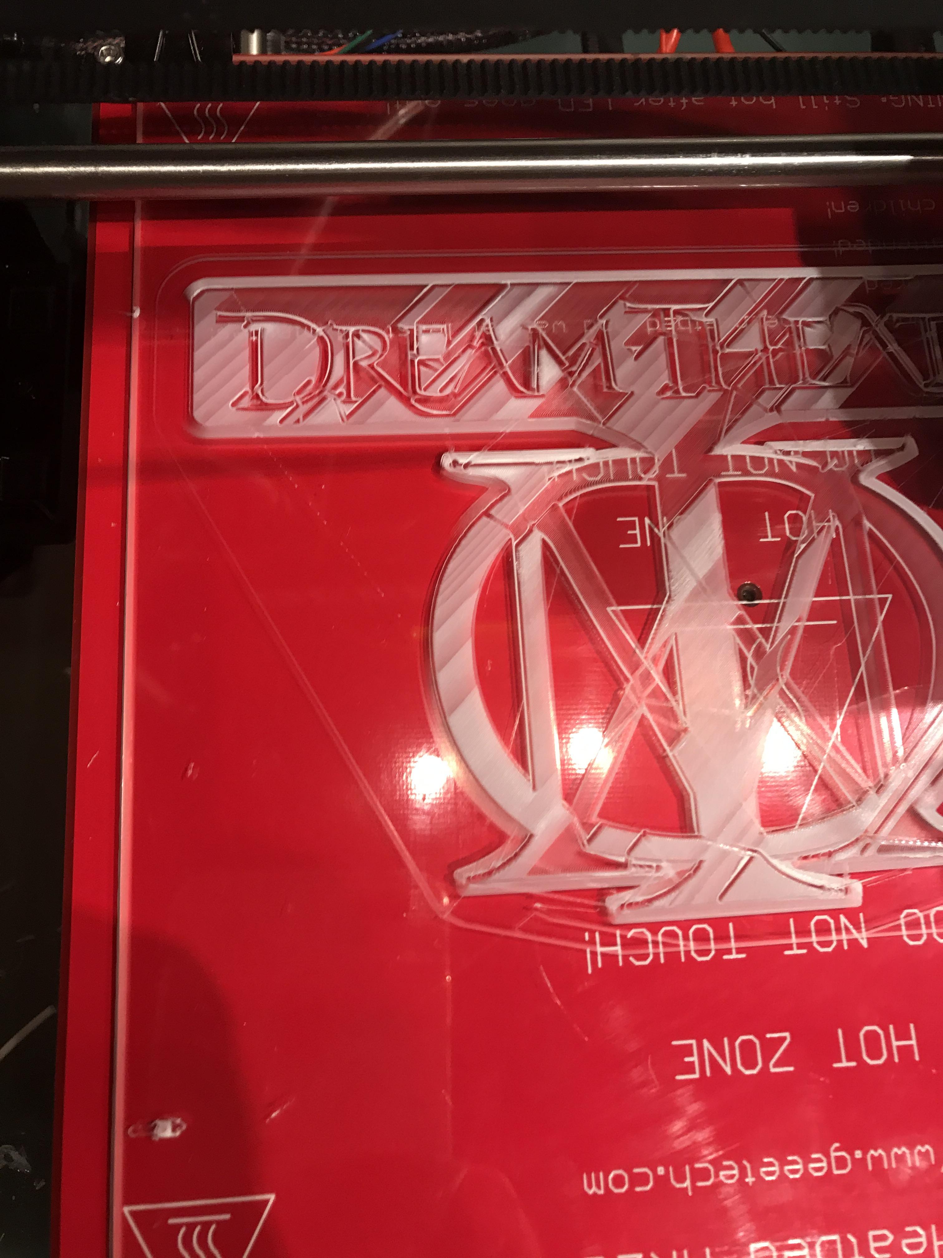

    Bordi irregolari
    Non é questione di piatto, l'ho già scritto. Linee distanti pochi mm le fa normali e si comporta in questa maniera anche per modelli di forma diversa anche posizionati in altre parti dell'hotbed. Grazie comunque per avermi dato un parere

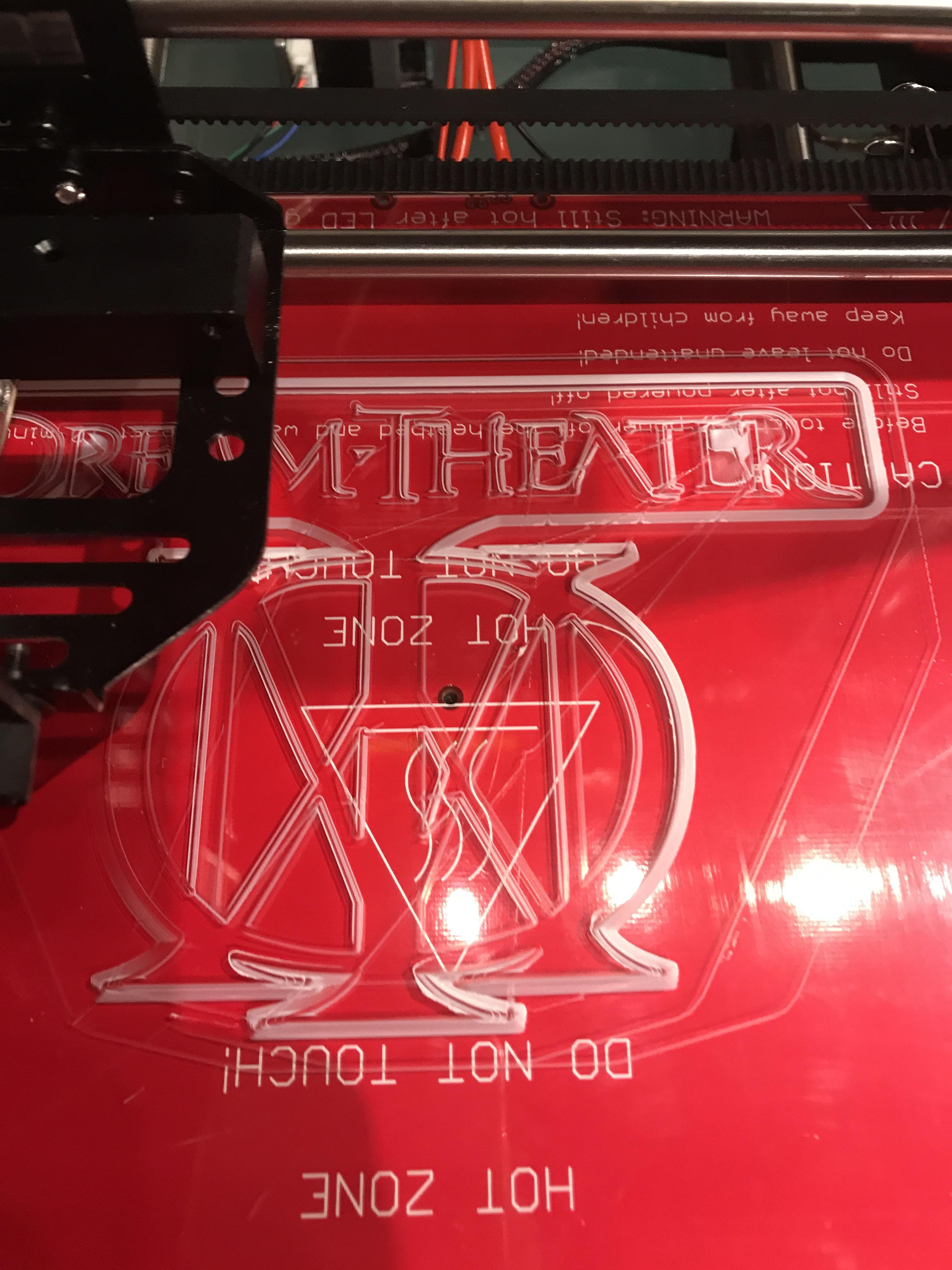

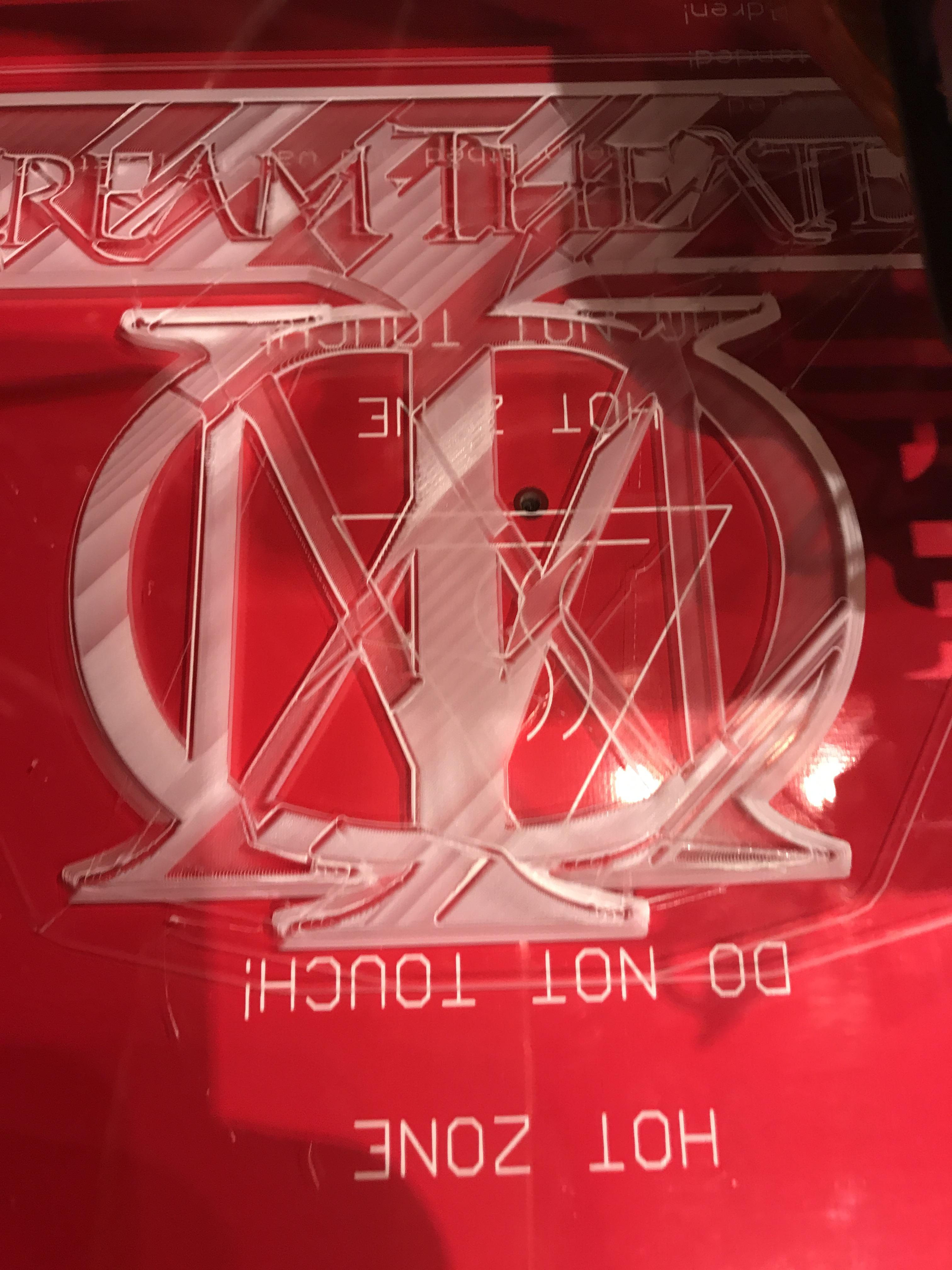

    Bordi irregolari
    Cercando sul forum non ho trovato nessuno con questo problema: la stampante mi stampa il bordo esterno sinistro più sottile. Non é una questione di taratura dell'hotbed perché se ha un'altra stampa a pochi mm di distanza la fa bene, però il bordo laterale sinistro di qualunque figura io stampi lo marca molto meno rispetto agli altri 3 sin dai primi layers che come ho più volte letto sono fondamentali per lo sviluppo successivo del modello. Allego qualche foto e vi chiedo tutti i consigli possibili per capire come risolvere questo problema e tanti altri che si evincono dalle foto. sto usando un pla filoalfa 1.75 colore bianco, estrudo a 200 il primo layer e a 190 i successivi. Hotbed 60/50 gradi grazie in anticipo a chi mi aiuterà
