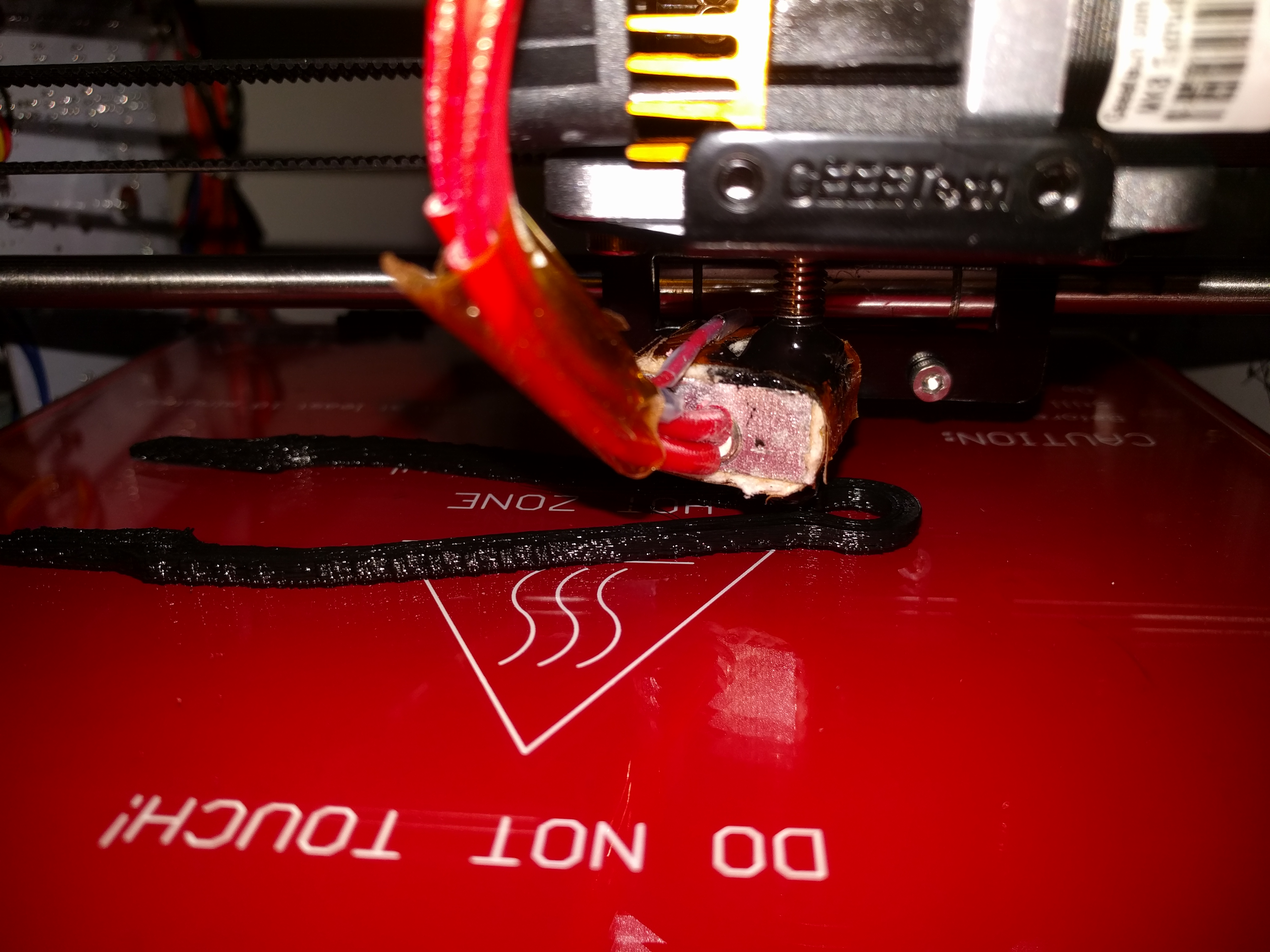

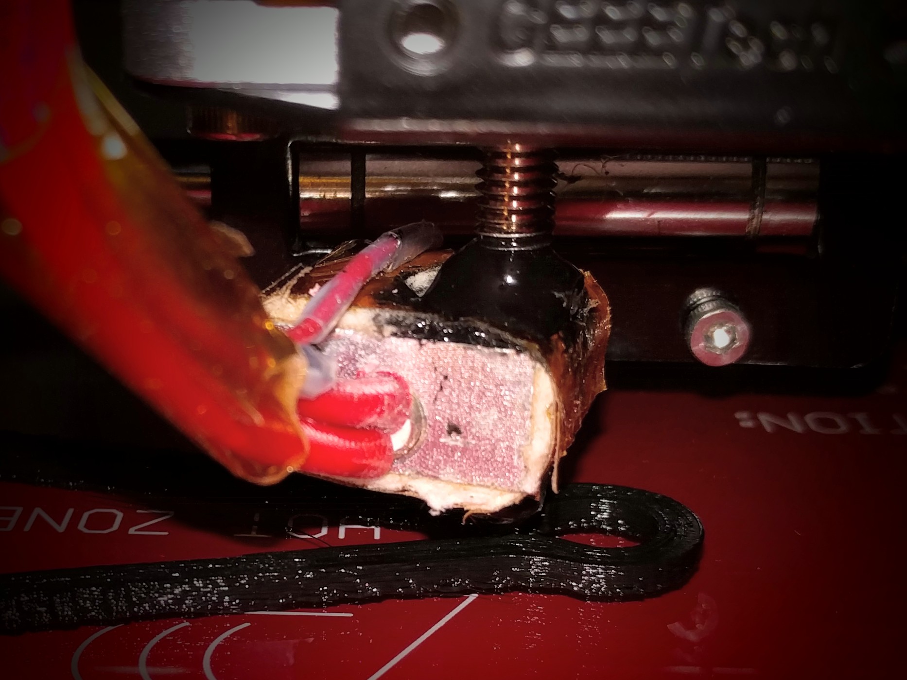

  4. Come da foto sopra il controdado è coperto da materiale fuso quando l'estrusore è caldo; quando lo rimuovo fuoriesce nuovamente.
  5. Provo a diminuire la temperatura... Anche se penso sia giusta (200 Hotend e 65 hotbed per PLA). In effetti quando il materiale lo faccio uscire manualmente si arriccia. In ogni caso il problema che più mi interessava è la perdita di materiale nel punto in cui il tubicino di metallo si inserisce nell'hotend (e che mi sta sporcando e rovinando tutta la parte esterna).

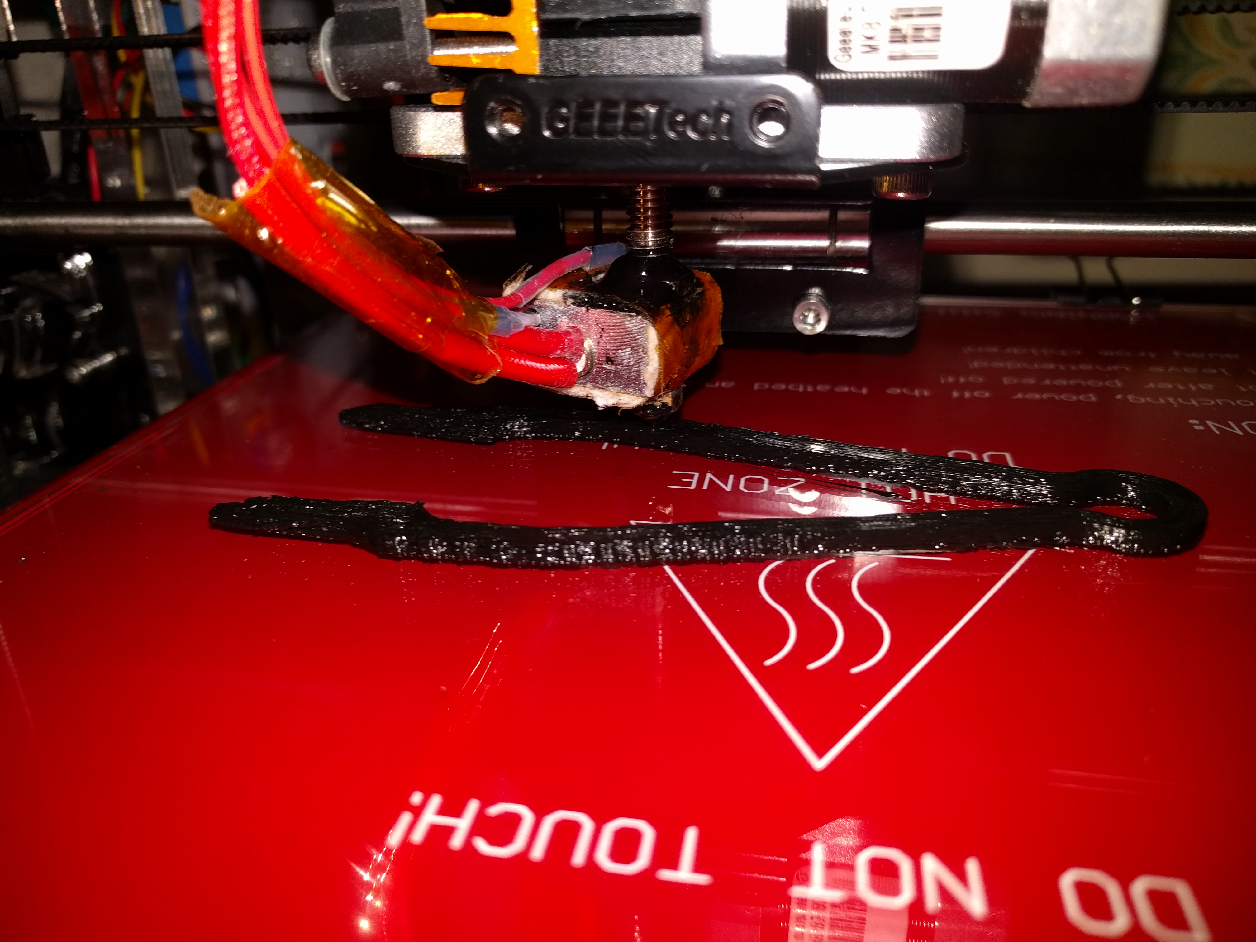

  6. Ho riprovato a stampare e questa volta il motore sembra non cliccare più; la stampa è accettabile. Tuttavia la parte superiore dell'hot end sembra perdere materiale; ho settato il diametro dell'ugello a 0.3; ovviamente l'ho rimosso mano a mano un paio di volte durante 30min di stampa. Foto in allegato

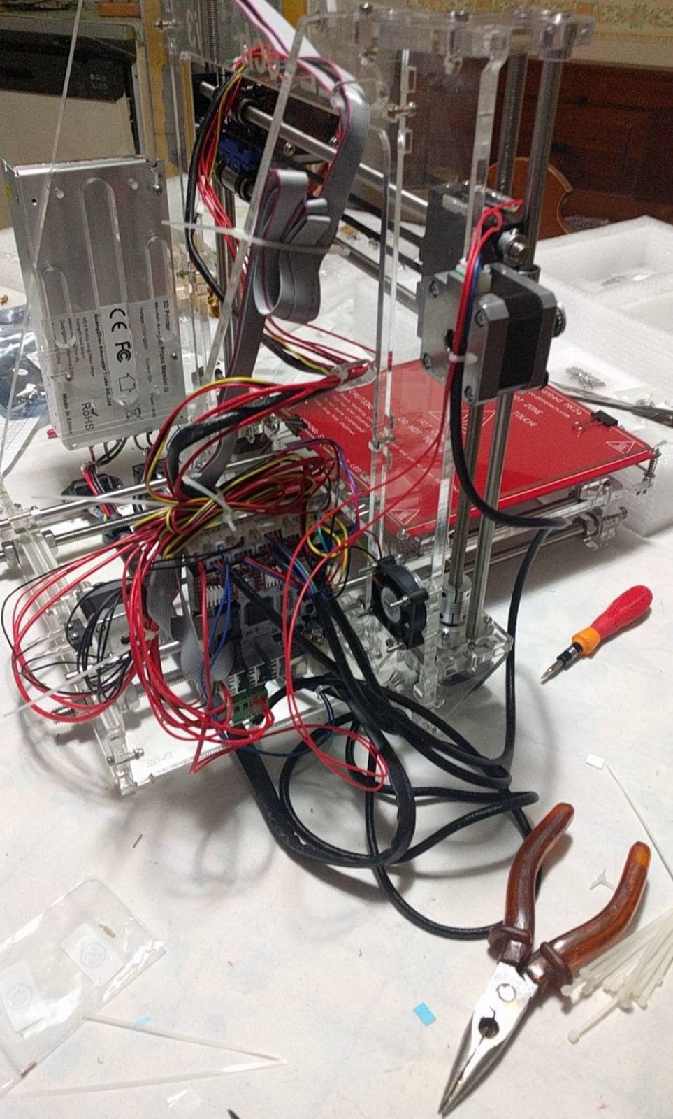

  8. Buonasera... Ho una Geeetech Prusa I3 pro B, con estrusore MK8 in plastica: sono alle prime armi, insomma. Dopo averla assemblata e provato la prima stampa ho notato che la quantità di PLA estrusa non è sufficiente o addirittura nulla; Ho pensato potesse essere l'hot end otturato, ma dato che è la prima volta che la usavo non penso; l'ho comunque controllato smontandolo. Ho anche provato a girare il sul driver e per 2-3 secondi va bene ma dopo ritorna a "cliccare" il motore; se lo spingo leggermente il filamento allora stampa bene; appena lascio smette... Spero qualcuno possa aiutarmi. Grazie.

    Buonasera a tutti! Sono Luigi... già da un po' stavo osservando il mondo della stampa 3D ed essendo appassionato di elettronica ed informatica ho deciso di comprare un kit da assemblare su eBay; Ho una Prusa I3 della Geeetech, pro B; Ho già avuto qualche "problemino" ma sono riuscito a risolverlo da solo... Ora mi piacerebbe approfondire un po' di più; penso sia un buon posto per condividere consigli e suggerimenti. Ancora ciao e buonasera.
