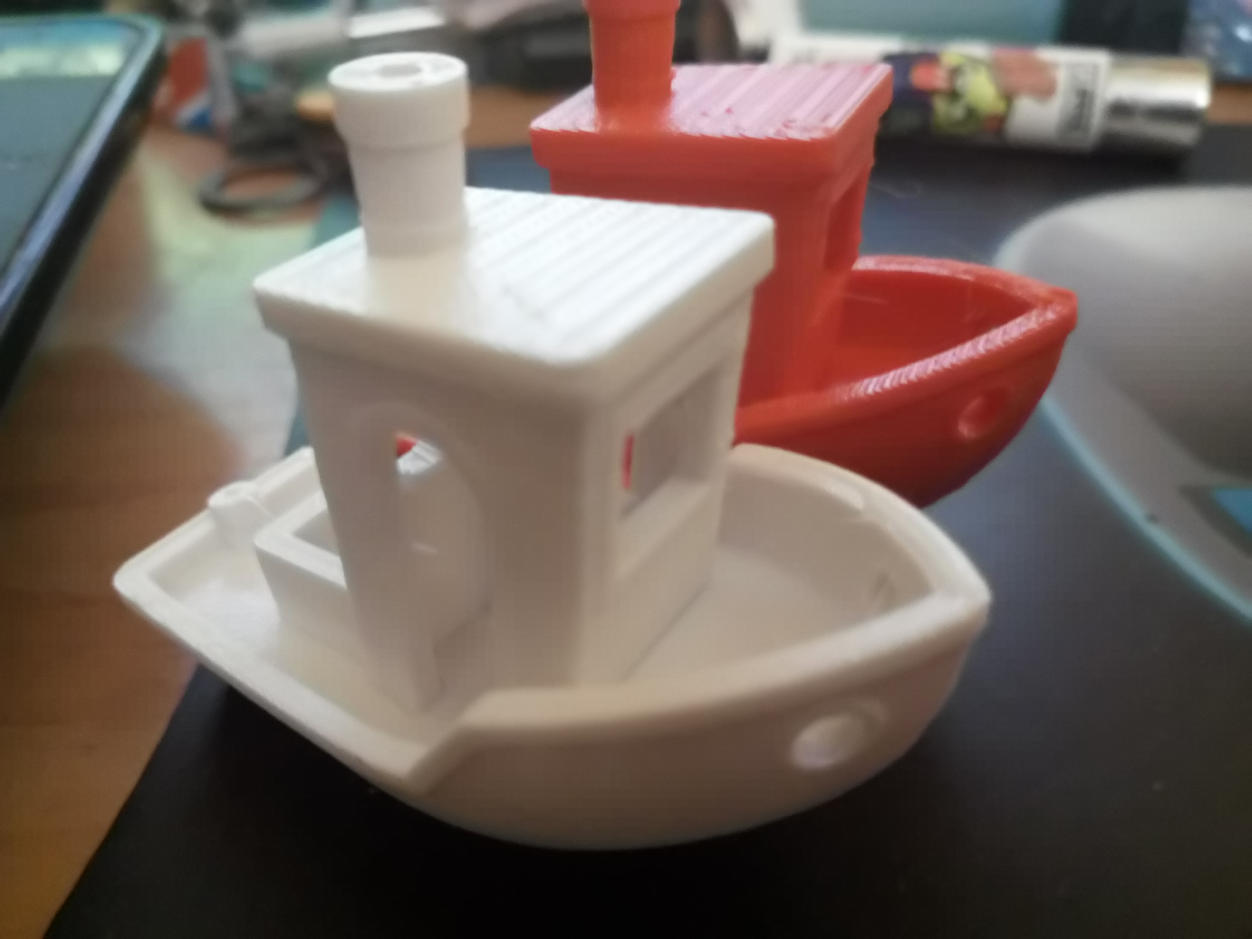

  4. Hai letto bene. Un utente portava avanti un progetto per un hotend modificato e lo aveva chiamato Z-mod HE quindi si è creata davvero tanta confusione. Credo che il progetto sia stato abbandonato ed è stato erroneamente scambiato per la Z-mod. Molti del gruppo come me utilizzano un hotend all metal con poca spesa e ottimi risultati ma se il filamento che si vuole usare è lubrificato non dovrebbero esserci problemi nemmeno con hotend originale. Ad esempio il wood di Crea ha del lubrificante quindi scorre bene in ogni circostanza. Stiamo facendo tante prove ma essendo la community ancora piccola siamo pochi a cercare davvero di smuovere la situazione. Diciamo che ci eravamo stufati di avere un limite su una macchina predisposta per stampare di tutto. Ho ancora i manuali della v1 e della v4 e in ognuno vengono promessi fili fantastici che non usciranno mai zome z-wood o z-alu. Chi fa da se fa per tre. Allego anche una foto di esempio di pla BQ (bianco) e Verbatim (rosso). Scusate la scarsa messa a fuoco ma è una foto vecchia e non ho più gli originali da fotografare. Spero si capisca comunque. In ogni caso se volete accedere al gruppo telegram trovate il link qui: https://telegram.me/joinchat/B0xm-j7m_AAwKkAvRDrBtg Si parla di modifiche software, hardware, filamenti compatibili, esperienze, problemi e tanto altro. Ci sono rivenditori ufficiali, produttori di filamento, smanettoni e nabbi totali. Tutti riuniti sotto un unico tetto per aiutarci a risolvere ogni eventuale problema e crescere insieme che sicuramente è la cosa più importante. Anche solo per trovare supporto o per fare due chiacchiere il posto è sempre quello. Aperto a tutti e destinato a tutti.
