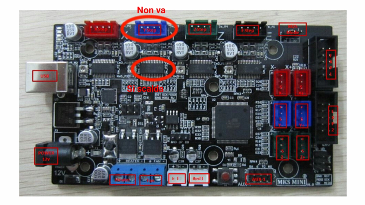

  1. la stampante l'ho finita di montare verso metà dicembre e ci ho fatto una dozzina di stampe venute bene prima che succedesse quello che ho detto nei precedenti post.
  2. Siccome immagino che la brutta notizia sia che il driver del passo-passo si è cotto e che essendo un smd è praticamente impossibile sostituirlo, devo prendere una nuova scheda madre, cosa mi consigliate?(possibilmente che sia compatibile con i connettori che ho già) Io ho trovato questa http://www.sainsmart.com/3d-printing/controller-boards/sainsmart-2-in-1-3d-printer-controller-board-for-reprap-arduino-betterthan-ramps.html con i quattro driver rimuovibili e con dei connettori che credo siano compatibili con la precedente scheda...
  3. Intanto grazie per il supporto! Comunque ho provato staccando il motore ma si scalda lo stesso e anche girando la vite di fianco all'integrato non succede nulla...
  4. Ciao a tutti, A dicembre ho preso una stampante 3d kossel dalla cina, la quale monta una scheda mks mini con microcontrollore atmega2560 il software installato è il Marlin, oggi durante una stampa uno dei tre motori si blocca emettendo un fischio, fermata la stampa smonto il piano di stampa ma i cablaggi son al loro posto, provo a dare il comando auto home ma il motore si blocca , (il blocco non è meccanico in quanto a stampante spenta i motori si muovono liberamente), provando a scambiare i connettori dei motori quello connesso all'asse delle y non va quindi ho dedotto che il problema è della scheda madre, oltretutto uno degli integrati DRV8825 si scalda molto.Avete qualche idea di cosa sia il problema? Allego di seguito una foto della scheda.
