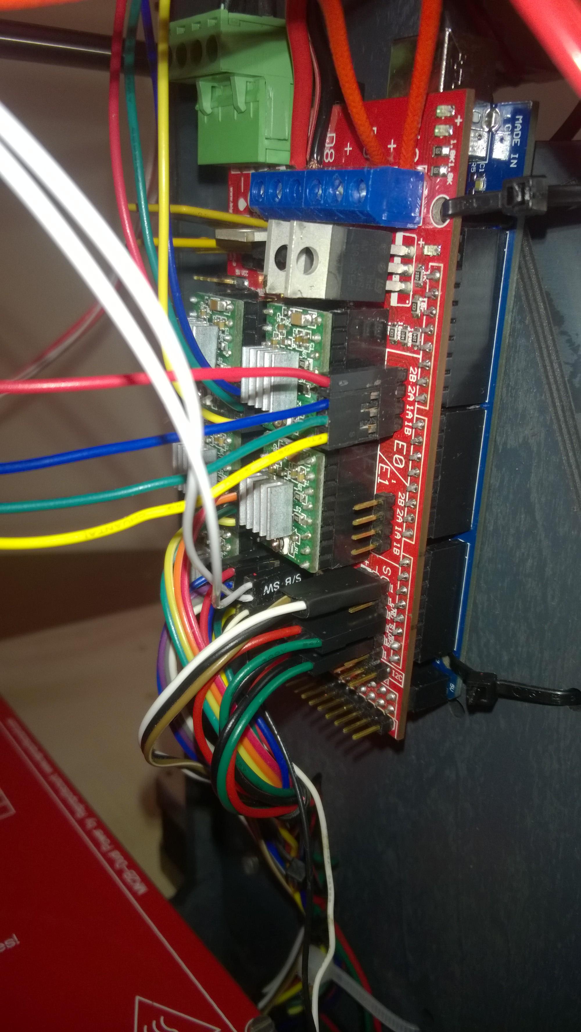

  1. i motori non si muovo,ne vibrano...il messaggio di errore esce una volta appena connetto la stampante a repetier poi nei messaggi in uscita é come se La stampante Si muovesse normalmente ma non succede nulla
  2. Ho appena messo in pratica il tutorial del link... Ho visto che i cavi e le coppie sono : rosso (+) verde (-) blu (+) giallo(-) dopo li ho connessi alla ramps con l'ordine scritto prima (anche invertendo i positivi e i negativi) ma continuano a non rispondere! :( Ho seri dubbi sulla scheda Ramps (essendo di provenienza cinese...lo so é una cavolata) visto che ogni tanto non fa partire l'hotend o il letto oppure manda in triggered gli endstop ( rimandandoli open al comando m119 successivo...booh)
  3. ok adesso posto il file e la foto e intanto faccio un controllo delle fasi come sul link,grazie :)
  4. buongiorno, allora ho alzato la vref a circa 0.68 ma non danno nessun segno di vita :( per i cablaggi,con il tester li ho provati e penso siano giusti (danno segno di contatto il primo-terzo,secondo-quarto). Però stamattina aprendo repetier mi da un nuovo errore : 11:35:18.014 : System.ArgumentOutOfRangeException: '200' non è un valore valido per 'Value'. 'Value' deve essere compreso tra 'Minimum' e 'Maximum'. Nome parametro: Value in System.Windows.Forms.NumericUpDown.set_Value(Decimal value) in RepetierHost.view.PrintPanel.PrinterChanged(IPrinter p) Ma i valori sono all'interno del range di 200...
  5. ciao :) ho appena risolto i problemi con termoresistenze e con gli endostop però mi rimane il grosso inghippo con i motori che non si muovono proprio ( i motori sono 17hs4401 1,7A 1,5ohm con driver a4988 regolati a 0.44 V ; i collegamenti penso siano giusti rosso-blu e verde-giallo ). se vuoi allego anche lo sketch di marlin se potrebbe essere quello il problema
  6. grazie del consiglio ho appena caricato marlin ma il problema rimane! provando i comandi manuali sotto compare questa frase "Printer stopped due to errors. Fix the error and use M999 to restart. (Temperature is reset. Set it after restarting)"... i finecorsa meccanici penso di averli collegati bene ( filo verde verso l'esterno della RAMPS)...ma comunque nemmeno le resistenze scaldano
  7. ciao ragazzi,sono nuovo quindi scusate se sbaglio forum... ho appena finito di assemblare la mia prima prusa i3: apparte la meccanica ho installato come firmware sprinter e uso Repetier host. Il problema sta nei motori e nel riscaldamento del piatto e dell'estusore: dopo aver connesso la stampante al pc, con i comandi manuali di repetier non riesco a far muovere i motori ne a riscaldare nulla (noto che la temperatura dei termistori trasmessa al PC è giusta quindi qualcosa trasmette...). Ho controllato e aggiustato la Vref dei driver però i motori non vibrano nemmeno. Domanda stupidissima: non ho tarato i motori (nello sketch di arduino ho cambiato qualche parametro ma non riguardante i motori),può essere questo il problema del movimento? E per quanto riguarda il riscaldamento ho misurato col tester i morsetti di potenza del ramps ma segna 0...potrebbe essere la scheda difettata?? grazie in anticipo!
