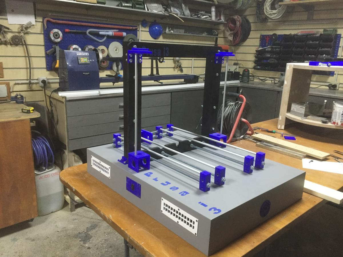

  5. Ciao, ne ho messe 4 perchè appena mi arrivano monto altre 2 sedi con cuscinetti lm8uu e vibra meno il piano.

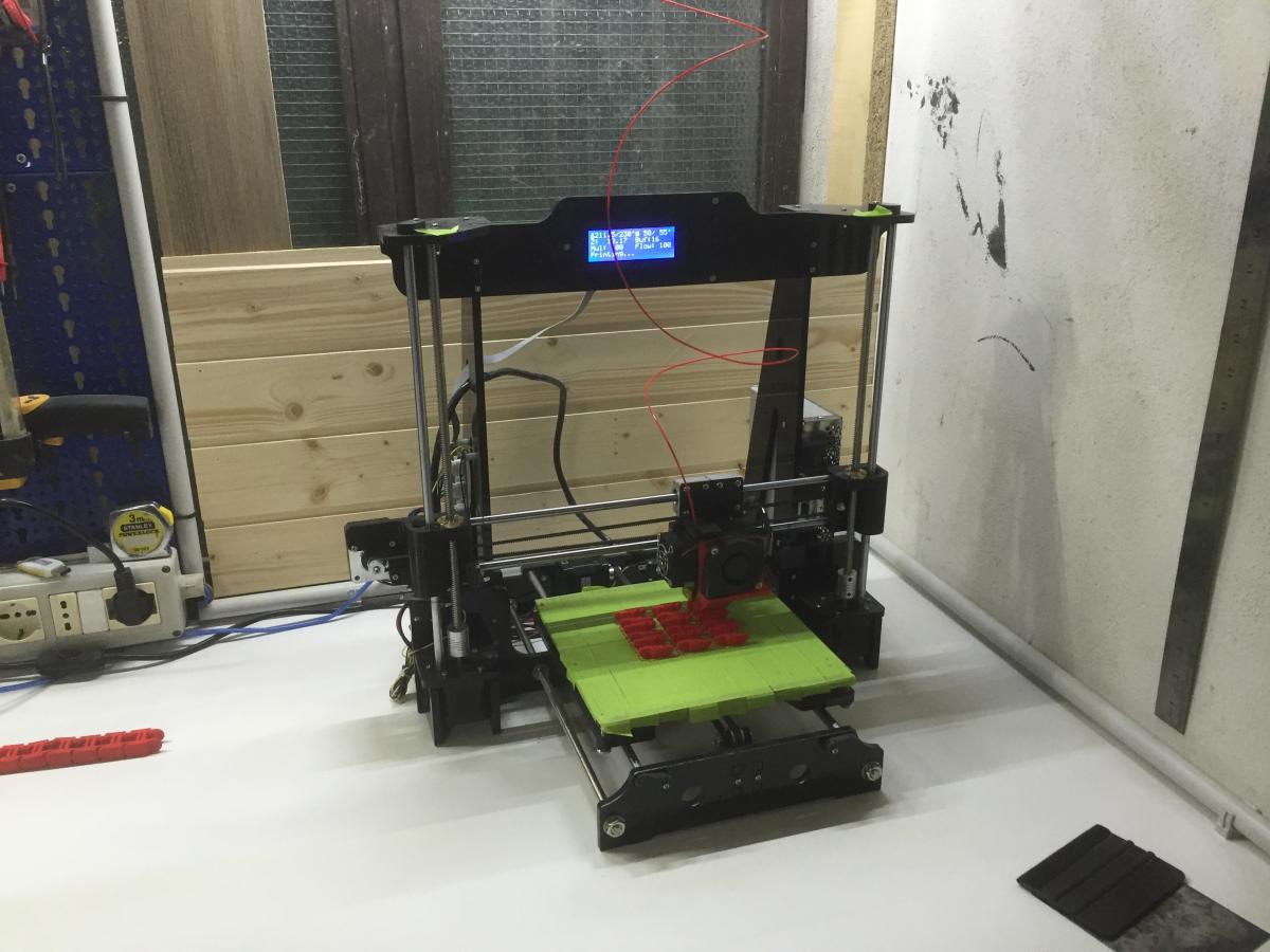

  6. Ragazzi sn riuscito ho usato repetier host e ho modificato le misure nella configurazione della eeprom, grazie

  8. Vi spiego il mio problema, ho comprato una prusa i3 basata su firmware repetier 0.91 e mi sono costruito una prusa con piano di stampa di 300mm per 300mm. il mio problema ora è che l'asse x e l'asse y mi si ferma a 220 mm in asse x e 220mm in asse y e nn va oltre. come posso fare? vi ringrazio anticipatamente VI ALLEGO ALCUNE FOTO foto​
