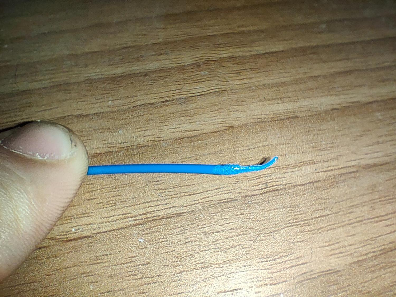

Allora, la dimensione del nozzle è 0.4, quando spingo il filamento entra abbastanza bene per 3 cm poi diventa impossibile ed esce sia come in foto sia prendendo la forma della gola (non sono riuscito a riprodurlo ora) Per quanto riguarda l'assemblaggio del gruppo ho fatto esattamente come hai descritto tu. Ho provato con la sonda nell'heatbreak poco prima del restringimento e a 260 gradi nella gola ci sono 44 gradi Grazie. Ho provato a fare altre prove, ho rimosso heatbreak bimetal e ho rimesso il tubo ptfe e niente, ho provato anche a mettere una vecchia resistenza con alimentazione esterna e ho fatto arrivare l'hotend a 260 gradi ma niente, il motore scatta e anche io con le mani faccio una fatica immensa. Ho provato con il petg e il pla+. Non ho veramente idee mi viene da pensare che questo estrusore creality sia stato progettato non male ma di più. Ho visto che su internet esiste quello della micro swiss ma anche quello ha problemi... conoscete qualche estrusore che non sia creality style compatibile con la ender ? -

Ciao, rieccomi qui per un altro problema con la ender. Facendo un sunto ho un hotned stock con un heatbreak bimetal della brozzl che non riesce ad estrudere il filamento. https://youtu.be/GNMX19j6s04 Come si vede dal video, impostando temperature inferiori, superiori, facendo diversi pid e modificando step/mm e vref non riesce a spingere il filamento, come se il nozzle non fosse abbastanza caldo e quindi lo spingi filo inizia a fare il solito tac tac. Ho provato a sostituire in modo molto arrangiato la noctua 4020 con una ventola 92mm da server ma niente, ho cambiato anche la pasta termica tra dissipatore e heatbreak con una molto più performante che si usa in informatica (arctic mx-4). Per scrupolo ho smontato tutto e pulito alla perfezione cambiando anche il nozzle con uno nuovo ma niente. Nel video si vede il petg della geetech ma ho provato anche con pla+ sunlu e pla overture. Grazie. -

grazie dnasini alla fine una barra era storta, scaldandola sono riuscito a sistemarla e ora si muove perfettamente ma ho capito una cosa, devo fare benedire questa stampante... risolto questo problema ne spunta subito un altro questa volte è il gruppo hotend che mi sta dando noie, praticamente ricomincia il fastidioso tac dello spingi filo. Seguendo il consiglio di killrob sembrava che avessi risolto il problema ma cosi non è. Da quello che ho capito questo problema si presenta quando l'heatbreak si riscalda troppo e il filamento si ammorbidisce prima di entrare nel nozzle quindi ho sostituito in modo molto arrangiato la noctua 4020 con una ventola 92mm da server ma niente, ho cambiato anche la pasta termica tra dissipatore e heatbreak con una molto più performante che si usa in informatica (arctic mx-4). Ora avendo sostituito l'heatbreak stock con un bimetal quale può essere il problema ? per scrupolo ho smontato tutto e pulito alla perfezione cambiando anche il nozzle con uno nuovo. https://youtu.be/GNMX19j6s04 Come si può vedere dal video ho messo la temperatura ben oltre la la temperatura consigliata dal produttore del filamento, nello specifico quello nel video è petg della geetech ma ho provato anche pla+ sunlu e pla overture(escludo i filamenti deteriorati perché li tengo in una scatola sigillata con dentro le bustine di silica e sopratutto l'artillery li stampa senza problemi). Nel video ho provato a spingere manualmente il filamento e si può vedere la ripresa vibrare per la forza che ho dovuto applicare. Avete qualche suggerimento? grazie e scusatemi. P.s. ho provato anche a fare il pid, ho ridotto e aumentato gli step/mm e ho anche aumentato la vref a 1 volt ma nada. -

Allora eccomi qui, alla fine aveva ragione Killrob, il problema era la scarsa dissipazione del calore da parte dell'heatbreak con la noctua 4010. Ho risolto mettendo un heatbreak bimetal nell'hotend originale + pasta termica per migliorare il trasferimento di calore e ora fa stampe eccezzionali o quasi. Il difetto che ha sempre avuto questa stampante che ricordo era usata è la chiocciolina che lavora sulla vite senza fine, in pratica sono costretto a tenere le viti molto lasche perché se avvitate i motori si bloccano mandando fuori fase il ponte e facendo un rumore poco piacevole, anche lubrificando la vite con un eccellente grasso la situazione non cambia. Avendo aggiunto anche il secondo asse z ho provato a far lavorare in singolo sia quello nuovo che quello stock ma il risultato non cambia, ho provato anche a girare le chiocciole ma niente. Questo difetto non mi darebbe fastidio se non andasse ad inficiare sulle stampe, praticamente gli assi x,y rispettano perfettamente le misure con il cubo di calibrazione mentre quello z varia da stampa a stampa ci sono volte che esce (esempio) su un cubo 20x20 20.10 o 19.90. Quindi secondo voi a cosa è dovuto questo attrito estremo ? sono le chiocciole di pessima qualità ? le viti senza fine sono abbastanza dritte non perfette ma dritte. Grazie mille. -
