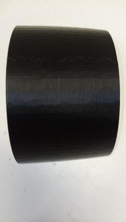

Ok, qualche regolazione e il risultato è notevolmente migliorato, forse da affinare ancora qualcosina ma mi sembra una buona base di partenza...Grazie per l'aiuto! 🙂 -

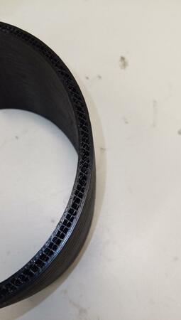

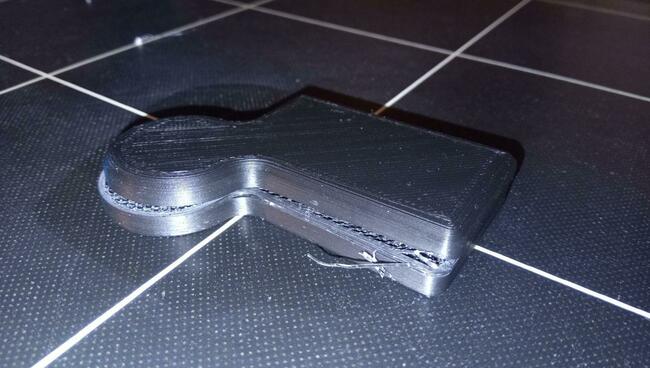

ok allora provo a ridurre la sovrapposizione da 30% a 25% e poi vediamo, per gli altri difetti proverò a giocare con temperature retrazione e impostazioni varie, intanto ho stampato una temp tower, quale temperatura sceglieresti? -

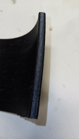

Ciao, grazie per la risposta...effettivamente non sono un gran fotografo!! 🙂 ho provato a farne altre...comunque stampo a 40mm/s con ventola spenta e box chiuso... -

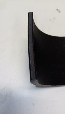

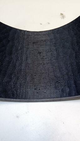

Buongiorno a tutti, spero di non scocciare con le mie continue richieste di aiuto! 🙂 Proseguendo le prove di stampa con ABS ho provato a stampare un oggetto più grande bloccando la stampa a metà per valutare eventuali problemi...che ovviamente ci sono!! qualcuno sa darmi un parere? il lato esterno sembrerebbe quasi accettabile(eccetto per le cuciture che poi sistemerò oppure potrei anche lasciarle così e stuccare) e qualche righetta di mancanza di materiale(mi sembra), il lato interno invece ha dei discreti problemi così come il bordo dx e secondo me anche nel riempimento c'è qualcosina che non va.....prima di tutto vi chiedo se anche secondo voi sono problemi di sottoestrusione(da capire poi perchè sul lato esterno sono molto meno presenti) e soprattutto se vi sembra più un problema della macchina (tipo il problema sull'asse z che avevo e che magari non ho risolto al 100%) o di impostazioni non corrette dello slicer per l'ABS? Grazie -

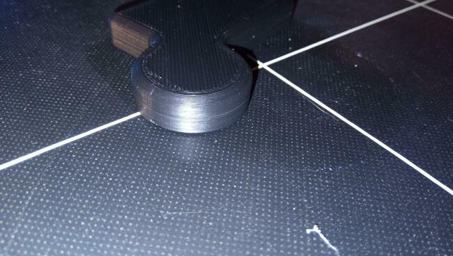

Ciao, a tutti...nel frattempo avevo finito la bobina quindi ho dovuto aspettare che arrivasse la nuova... Confermo, problema risolto...almeno quello...adesso mi addentro di più nella stampa dell'ABS e chissà che non vengano fuori altre magagne!! Ciao -

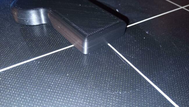

Ciao, grazie per la risposta, sì il pezzo l'ho disegnato io...effettivamente le vitine del cuscinetto dell'asse z sinistro erano lente....adesso riprovo così e vediamo Grazie!! -

Ciao a tutti, avrei bisogno di un piccolo aiuto perchè non riesco a stampare bene l'ABS, in particolare come si vede dalle foto si crea sempre alla stessa altezza una riga e in quel punto il pezzo se sollecitato un pò si apre, prima ho pensato a problemi di temperatura ma ho provato dai 240 ai 255 gradi e il problema è più o meno lo stesso, poi visto che la riga sembra iniziare dalla cucitura sulla parte rotonda ho provato a giocare un pò con la retrazione ma non ho ottenuto granchè, qualche guru dell'Abs che mi dia qualche dritta? Comunque, ABS Giantarm(bobina vecchia ma asciugata 6 ore a 70/75°) bed 100°, estrusione 250° adesione al piatto tramite raft per evitare di avere problemi di distaccamenti retrazione 7,5 velocita retrazione 45 velocità innesco dopo retrazione 55 percentuale sovrapposizione riempimento 25% altezza layer 0,15 ugello 0,4 Help!! -

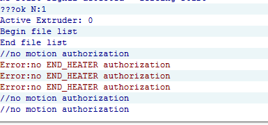

Il firmware chitu me lo aveva inviato tronxy, per Marlin avevo seguito proprio quel video e anche un'altro articolo specifico per la versione doppio estrusore come la mia...e sinceramente sembrava fosse andato tutto liscio, poi Marlin non mi piaceva, ho deciso di tornare indietro e mi sono accorto di questo problema(a essere sincero anche con Marlin c'era qualcosa che non tornava, non riuscivo a muovere il piatto verso l'alto però almeno l'hotend si muoveva tranquillamente, e pensavo di aver sbagliato qualcosa nella configurazione o nel flash...)
Sinceramente non saprei...e non saprei nemmeno dove metterla, non c'è nessuna finestra o dialogo che la richieda... avrò fatto casino flashando il firmware?
Ciao, grazie per la risposta...a questo non avevo pensato, comunque mi sono collegato con repetier host e ricevo questi messaggi quando provo a muovere l'hotend(ho provato anche a scaldarlo) Ora che ci penso, dopo che ho rimesso il firmware Chitu, è apparso un messaggio sull'LCD con scritto "No authorization"...sinceramente lo avevo sottovalutato ma inizio a pensare che il problema sia lì...come risolverlo poi è un'altra questione 🙂, qualche idea?
