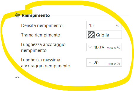

    CIao ieri ho stampato con il petg, senza problemi! Aspetta... non ho ancora installato il kit dell'hotend con il nuovo tubo. avrei bisogno di un consiglio, nella configurazione del petg che ho nel software cura, ho visto che è utilizzato una base di stampa abbastanza importante, infatti quando a terminato di stampare il progetto ho la base è rimasta attaccata al progetto. come mai secondo te? ecco la configurazione della stmpante:

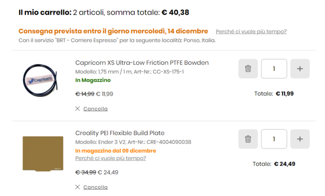

    Ciao @dnasini volevo ringraziarti ancora una volta per tutti i consigli che mi hai dato in questo post, mi è arrivato tutto il materiale, mi riferisco al piatto magnetico e al capricorn, il piatto è ottimo, ho dovuto aumentare l'offset del nozle. il capricorn non l'ho ancora montato, siccome ho acquistato un hotend completo, allora devo smontarlo per montare questo: https://it.aliexpress.com/item/1005002854326060.html?spm=a2g0o.order_list.0.0.5ec93696MpeD8K&gatewayAdapt=glo2ita poi installerò tutto il kit completo. comunque volevo dirti che ho installato il firmware custom che sicuramente tu conosci già, questo: https://github.com/mriscoc/Ender3V2S1 lo usi anche tu?

    quali di questi due secondo te è la migliore? cerco di acquistarlo su amazon, magari oggi sono in sconto...

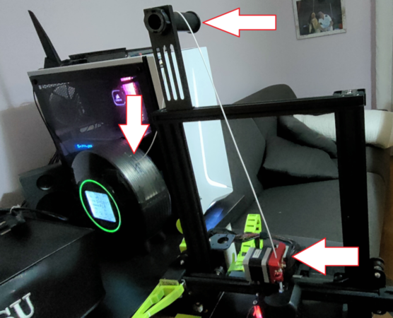

  10. Ciao quella guida ce l'ho gia. ma non utilizzato perche troppo bassa per entrare poi direttamente nel direct.. servirebbe un'altra in alto forse che rilancia verso il basso dove c'è il direct. questa secondo te potrebbe essere funzionale? https://www.thingiverse.com/thing:4681767

  12. Ciao ho installato il direct estruder su ender 3 v2, siccome stampo utilizzando l'essiccatore, come potrei far si che il filamento faccia un percorso migliore, magari con delle carrucole? Esistono dei progetti a stampare? ho provato a cercare ma francamente non sapendo cosa cercare non ho trovato nulla. guardate in foto che giro fa il filamento....
