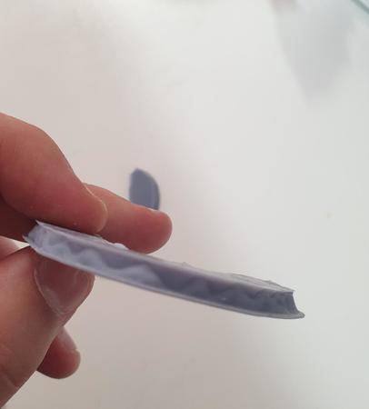

  1. Chiedo venia . Sarebbe assurdo 17 . Il tempo di esposizione e 1,7
  2. Ho acquistato la mia prima stampante circa 1 settimana fa e ho gia effettuato una decina di stampe. Il problema è che nessuna di queste è stata completata correttamente, perche a metà stampa il modello si stacca dal piatto e finisce nella vasca attaccato alla fep. Posseggo un anycubic photon mono x e utilizzo una resina anycubic basic colorazione grey . Ho effettuato la calibrazione nei minimi dettagli e non credo possa essere il problema. Il modello consiste nella stampa di impronte dentali e utilizzo questi parametri: Layer : 0.05 Normal exposure time 1.7s Off time 2s Bottom exposure 80s Bottom layers 8 Se qualcuno ha consigli su come risolvere mi faccia sapere ***AGGIORNAMENTO*** HO STAMPATO UN MODELLO CHE MI E STATO GIA DATO COME .STL MA GIA MODELLATO PER LA STAMPA ED È STATO STAMPATO. SUCCESSIVAMENTE HO EFFETTUATO LA STAMPA CON UN MODELLO MODIFICATO DA ME E SI STACCA DAL PIATTO, USO MESHMIXER PER CREARE LA BASE AL MODELLO CON L'ESTRUZIONE E POI ALLA FINE PHOTON WORKSHOP PER PASSARE ALLA STAMPA. CONSIGLI?
