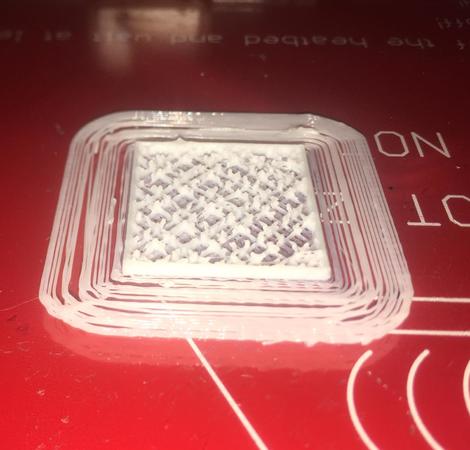

  2. Ho fatto molte altre prove. Attraverso vari tentativi il motore destro accumula sempre un paio di mm di dislivello. Anche regolando sempre tutto prima, al massimo riesco ad ottenere il risultato in foto.. si tratta sempre di sotto estrusione? grazie

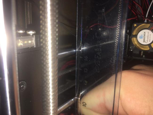

  4. Piccolo ma cruciale aggiornamento: Ho grattato leggernente il foro da cui esce la barra filettata destra con della carta vetrata e comunque alzando il carrello non ero riuscito a risolvere. Mi sono allora reso conto che il problema poteva nascondersi nella chiocciola di ottone filettata e allora ho leggermente allentato le 4 viti su di questa e adesso (non vorrei subito cantare vittoria) il problema sembra essersi risolto o quanto meno mitigato moltissimo: Il sali e scendi non produce più cigolii e sembra mantenere le giuste quote! Adesso tocca calibrare lo z-adjust e il piano, ma già mi sembra molto migliorata!

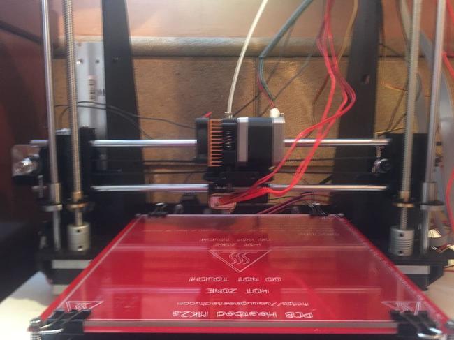

  5. A me piacerebbe offrirti la stampante e una cena perchè è da una settimana che ho questo paziente sul tavolo :-P In foto si vede quello che succede quando provo ad alzare tuto l'estrusore.. diciamo che a sinistra sale appena e poi scorre subito e ritorna in posizione, mentre quello destro sale su e non scende.. La linearità delle barre filettate è legata al problema del wobble? Ho visto online altre geeetech a cui è stata segata quella parte per liberarle. Allora premesso che ho aggiornato il firmware alla versione Marlin 2.0.7.2 Ho portato gli step/mm dell'asse Z a 400 (ho seguito una dritta trovata sul forum geeetech perchè di default erano settata a 2560 e la stampante era diventata ingestibile) E 95, Asse X e Y 80 l'incrmento di 10 credo lo rispetti bene, fermo restando il dislivello delle barre X La Vref onestamente non so cosa sia!

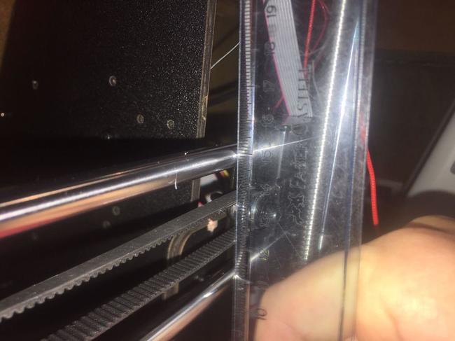

  6. Grazie del consiglio, mi hai reso molto pù semplice stimare di quanto è disallineato il tutto! Allora il carrello destro è più alto di 3mm, dopo avere più volte portato l'ugello a filo con il piatto (con tutte e 4 le molle distese per avere il piatto quanto più possibile piano) e riposizionato le barre con i lock rings nel tentativo di registrare il tutto. Nella risalita il motore di sinistra soffre un pò in alcuni momenti e le barre tornano alla loro inclinazione sbagliata... Esiste un modo corretto di registrare la posizione delle barre? Nei video della geeetech non vedo alcun accorgimento particolare. Grazie

  8. Ciao! Scusami ho sbagliato a scrivere, intendevo Z. Sostanzialmente quando aziono l'asse Z si genera un dislivello (direi grosso modo quello fotografato), ovvero con il carrello destro poco più alto del sinistro. Inoltre andare su e giù causa dei cigolii che non esistono sugli altri due assi. Ho brutalmente provato più volte ad abbassare il destro a mano dando due giri al motorino destro, ma quando aziono l'asse Z si rigenera. Per la cinghia credo tu abbia ragione, dovendola tagliare sarò stato generoso e in più sono giorni che cerco di effettuare una calibrazione decente... sicuramente dovrei tenderla di più anche se il carrello pare muoversi. Provando a stampare una rete di test trovata su thingiverse non riesco mai, perchè mi diventa molto difficile calibrare il piatto. La foto dimostra quello che inevitabilmente succede se provo a stampare il classico cubetto. Esiste un modo di registrare le posizioni dei due carrelli sull'asse Z?
