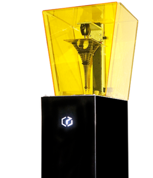

    Il primo prodotto di Kudo3D è Titan 1, è una stampante 3D desktop facile da usare ed aggiornabile di tipo DLP-stereolitografia (SLA).

    La stampante Titan 1 DLP 3D è composta da: attuatori lineari ad alta precisione di tipo industriale con 9.5″ di ampiezza utile, un proiettore HD 1920×1080, un modulo Arduino Mega 2560 con controller RAMPS 1.4, un motore passo-passo Nema 17, un contenitore di resina PSP, una ventola di raffreddamento da 12 centimetri. Il telaio invece è in alluminio estruso con struttura di rinforzo in acciaio e un case in alluminio spazzolato.

    Ma ora specifichiamo un pò le caratteristiche di stampa che, per il prezzo proposto alla vendita, sono veramente interessanti. Titan 1 può realizzare oggetti fino ad un volume di 191 x 108 x 241 mm con una risoluzione di 100µm lungo gli assi XY e solamente un 1µm lungo l’asse Z.
    La massima risoluzione disponibile è, sugli assi XY, 37µm, sottolinea il team di sviluppo.
    “Con una resina a indurimento rapido, alla risoluzione di 50 micron sugli assi XY e 100µm sull’asse Z, la velocità di stampa può raggiungere i 2.7 pollici (69 mm) all’ora. Alla risoluzione di 100µm sugli XY e 100µm sull’asse Z, la velocità di stampa può raggiungere 1,3 centimetri all’ora.”
    “Le stampanti di tipo SLA, oggi presenti sul mercato, per stampare una torre Eiffel di 9.5 pollici (241 millimetri) d’altezza, con risoluzione di 100 micron sull’asse Z, impiegano dalle 15 alle 20 ore.  Invece con Titan 1, ci vogliono solo  7 ore. Per una Torre Eiffel di 4.7 pollici (119 millimetri) di altezza, ci vogliono solo due ore.”
