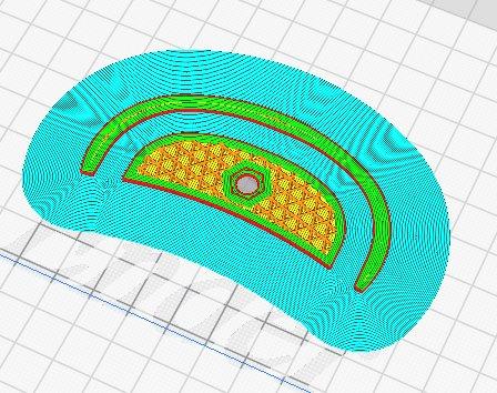

Allora: la mia esperienza continua.
Dovendo stampare altri 2 di questi male-benedetti manici di pentola, sto provando a fare variazioni sul tema.
Non mi convince per niente il discorso di chiudere la stampante proprio perche' il pezzo avra' comunque zone molto piu' calde (in basso) e zone piu' fredde (in alto) con differenze fino a 40-50° l'una dall'altra.
Ho provato a chiuderla con un cubo di compensato e a far stampare senza mai aprire o chiudere porte e finestre. Monitoravo tutto con la camerina.
Il pezzo si e' sollevato sempre nel bordo interno (fra pezzo e brim) ma il brim ha resistito nel suo anello piu' esterno.
Non so se mi spiego: il bordo del pezzo si e' effettivamente sollevato ma il brim (essendo ben 15mm) e' rimasto incollato al bed nei suoi anelli piu' esterni (diciamo 5-6mm) evitando la completa deformazione del pezzo.
Il pezzo e' ostico, lo ammetto, perche' per i primi 4mm (20 strati) e' composto da due pezzi.

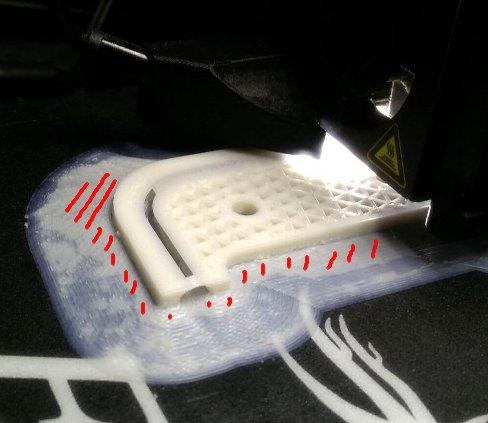

Eccone una foto:
Ecco dove ho verificato il problema:
Una deformazione c'e' stata, e' chiaro, ma minima rispetto a quella che avrei avuto se il brim avesse ceduto. Tutto cio' e' stato possibile solo grazie a un brim grande e un primo strato leeeeeeentissimi (7mm/sec) e ventola al minimerrimo solo dopo i primi 4 layer. Il primo strato ha impiegato un'ora.
Oggi ho voluto fare un esperimento: primo layer sempre lentissimo ma ventole spente del tutto (sebbene comunque l'aria arriva dal fatto che il pezzo si muove, non dimentichiamolo) e soprattutto porta e finestra aperta.
La porta e' vicina (50cm) ma la finestra e' lontana (circa 2 metri).
Ovviamente non c'e' corrente ed in casa ho circa 23°.
La zona immediatamente sopra la stampante segna 28° (c'e' un termometro apposta).
Ebbene, ho superato il ventesimo strato (cioe' quando i due pezzi vengono uniti) e il brim ha resistito perfettamente. La differenza e' stata solo lo spegnimento completo della ventola, sebbene non sia proprio proprio indicato per i dettagli, e porte e finestra stavolta aperti.
Non c'e' alcun cedimento, ZERO sollevamento tranne in un piccolissimo punto, ma ormai il tappetino e' veramente vecchio e non e' piu' perfetto.
Il tutto ovviamente senza lacca ed a appena 80 gradi.
Sono convinto che se facessi layer ancora piu' sottili (0.15 invece di 0.20) le tensioni accumulate si rilascerebbero ancora meglio.
Anche una velocita' ancora piu' bassa (diciamo 15-20mm/sec) favorisce il rilascio di tensioni.
Sono solo le mie prove, nulla di che, e su un tappetino ormai rovinato che non e' piu' ruvido come una volta.
Quindi, PER ME, l'ASA va stampato lentissimissimo nel primo strato (brim e primo strato), poi lentissimo fino a quando termina di stampare tutti gli strati inferiori, poi lento in tutto il resto. Ventola completamente spenta oppure messa in manuale da accendere al minimo al raggiungimento di zone ostiche (ponti, sbalzi, etc).
Credo, quindi, che debba essere rallentato il rilascio di tensioni accumulate durante la stampa semplicemente rallentandola o usando layer piu' sottili.
E' chiaro che tenendo tutto il pezzo a 80-90° avremmo lo stesso risultato, ma superando i 5-10mm e' praticamente impossibile anche chiudendo la stampante.
Capisco perfettamente che cosi' incrementiamo la durata della stampa di un buon 50-70% ma l'ASA o l'ABS sono materiali che dovrebbero essere usati solo per scopi specifici (resistenza al calore e agenti atmosferici) e al di fuori di questo dovrebbero essere evitati a favore per lo meno del PET/PETG.
Se non avessi dovuto stampare dei manici di pentola... col fischio che avrei usato l'ASA 🙂
