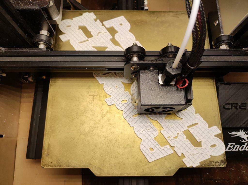

Il 4/2/2022 at 15:52, Drago30772 ha scritto:
Si sto valutando questa opzione che sarebbe la più logica tanto poi sul pei ci posso stampare tutto giusto ?
Vedi questa?
E' una Ender3 prima versione, aperta.
Il filamento usato e' ABS supereconomico.
Nota fin dove lo stampo, sul piano.
Nota che non c'e' brim e che sono tutti angoli retti che potenzialmente potrebbero innescare un warp.
Nota che non ci sono "mollette" o altro: solo il magnetico sotto.
Quella piastra di acciaio e quel PEI avranno 1500-2000 ore di lavoro sul groppone.
E il primo layer viene stampato a 40mm/sec.
Superato il secondo layer vado a 50mm/sec +160%.
Se questo non ti convince... beh...

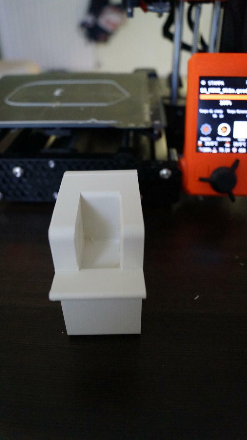

Per come la vedo io quel riempimento contribuisce a tirare in alto tutta la stampa, prova col riempimento a griglia
Aggiornamento. Ho stampato il pezzo stanotte e devo dire che e' venuto molto molto meglio, ho usato il riempimento a griglia e in piu' gli ho messo un cartone sopra per simulare l'enclosure . Il pezzo e' venuto quasi perfetto se non fosse per il supporto che ho fatto fatica a staccarlo, cmq ora regolo i supporti per prossima stampa  e dovrebbe venire ok. Grazie mille per i consigli.
