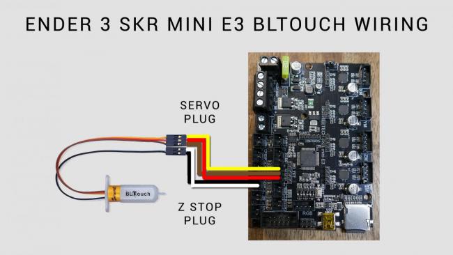

ok missione compiuta ora funziona, ho rifatto il fw ed ora a quanto pare l ho rifatto giusto e tutto funziona.
ora devo capire come far si chese faccio un home il probe non esca da piatto altrimenti non ha effetto, ma anche via lcd se volessi fare un bad leveling, com posso fare perm far si che non sia i noozle ad andare in angolo ma bensi il probe? sono i valori di x e y che si impostano su marlin che creano questo scarto? o meglio i valori dati da chi produce su thingiverse il supporto?
 per regolare bene il z offset devo farlo da terminale giusto? io scendo manualmente finche non tocco il piatto e il valore che mi da di z su lcd devo poi sommarlo al valore di z offset che c'e imposttao vero?

Se usi solo il bltouch come endstop di Z devi fare la home nel centro e deci attivare lo Z SAFE HOME. Poi devi settare gli offset della sonda rispetto al nozzle ed infine, si fa per dire, devi attivare il tipo di livellamento che vuoi e settare i parametri relativi. Se vai sul sito marlin è tutto spiegato

Semplicemente che non riesco a collegare la stampante a un terminale e sto settando offset a mano....sottraendo da quello settato l'altezza che ho regolato io x arrivare al piatto....e giusto? Dal sito Marlin sto cercando di capire ma faccio fatica....cmq penso di potercela fare da solo.....
Ho usato il fw preimpostato dal sito stop e sta andando
https://github.com/bigtreetech/BIGTREETECH-SKR-mini-E3/tree/master/firmware/V1.2
Considerabdo che la parte c'è e fatta ( a parte che non mantiene i dati salvati su EEPROM per offset, io calcolo offset a piano perfettamente livellato giusto? Detto questo alla fine il reale vantaggio del bltouch quale e??? La mesh serve per andare a livellare delle pendenze o dei fuori bolla, ma sempre tenendo in co siderazio e offset che gli ho dato giusto? Se io quindi sul mio offset calcolato sbollo totalmente il piatto lui come lavora? Sempre tramite sonda calcola gli scarti giusto? Offset alla fine e la distanza tra probe e noozle nel momento in cui la sonda tocca il piatto e si ritrae....
