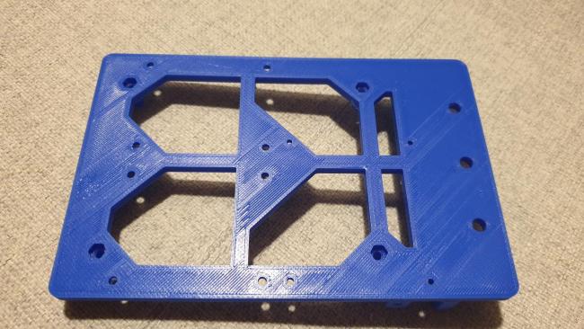

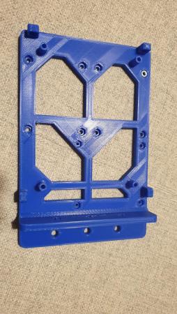

Come box ho trovato questa soluzione, per me è la più completa per le SKR: ha lo sportellino per facilitare le ispezioni, ventola per i driver, possibilità di montare mosfet e RPi (dietro al coperchio) e soprattutto sta nel piatto 220x220 e a 0,3mm di layer ha un tempo di stampa per me "accettabile".
https://www.thingiverse.com/thing:3902295
Voi come avete montato la vostra elettronica?

I pezzi da stampare sono almeno 2, box e coperchio. A 0,3mm siamo a 11 ore per il box e 6 per il coperchio. Viste le dimensioni non è tantissimo, ma è una stampa che non farei prima di aver tarato bene la macchina.
Al momento non l'ho ancora stampata, non so che senso abbia condividere le impostazioni, non è detto che le mie vadano bene per la macchina di altri.
Impostazioni intendevo per capire layer pareti etc parametri strutturali non della macchina, anche a me piaceva molto ma non e troppa componentistica insieme? Ok che esterna prende più aria fresca ma mi sembra tanta davvero....io ho optato per fare minibox separati e poi fissarli su un piano

Io ho già tutto "a vista" montato sul supporto "a due lati" che trovi qualche messaggio più su. Volevo provare il box perché ci sono meno cavi volanti ed è più ordinato.
Certamente la stampa è impegnativa (partirà mezza bobina, sperando che non fallisca) e il rischio che una ventolina da 40 non sia sufficiente è più che reale. Se condividi la tua soluzione sarei interessato!
Io ho scaricato una che si chiama skr mini 32 bit external, ora non va il sito e non ti posso lincare, poi su fusion 360 la sto modificando per poterci unire un supporto e poi una co er per Raspberry....e userò due ventole una per scheda e una per Raspberry, devo poi creare uno spazio per gli investitori delle noctua
ecco il link, per ora la base lho stampata cosi in 8 ore, mentre per il coperchio l ho modificato su fusion 360, rendendolo piatto e decentrando il foro della ventola cosi da montare anche un supporto per un eventuale raspberry pi con a sua volta una ventola....
E' molto meno complesso del tuo è vero pero non mi fido ancora a stampare di notte....
https://www.thingiverse.com/thing:3861861
