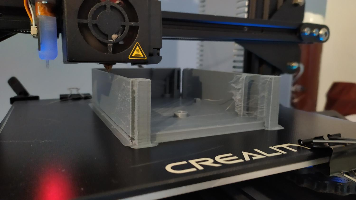

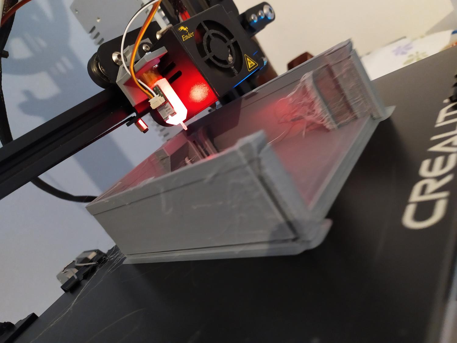

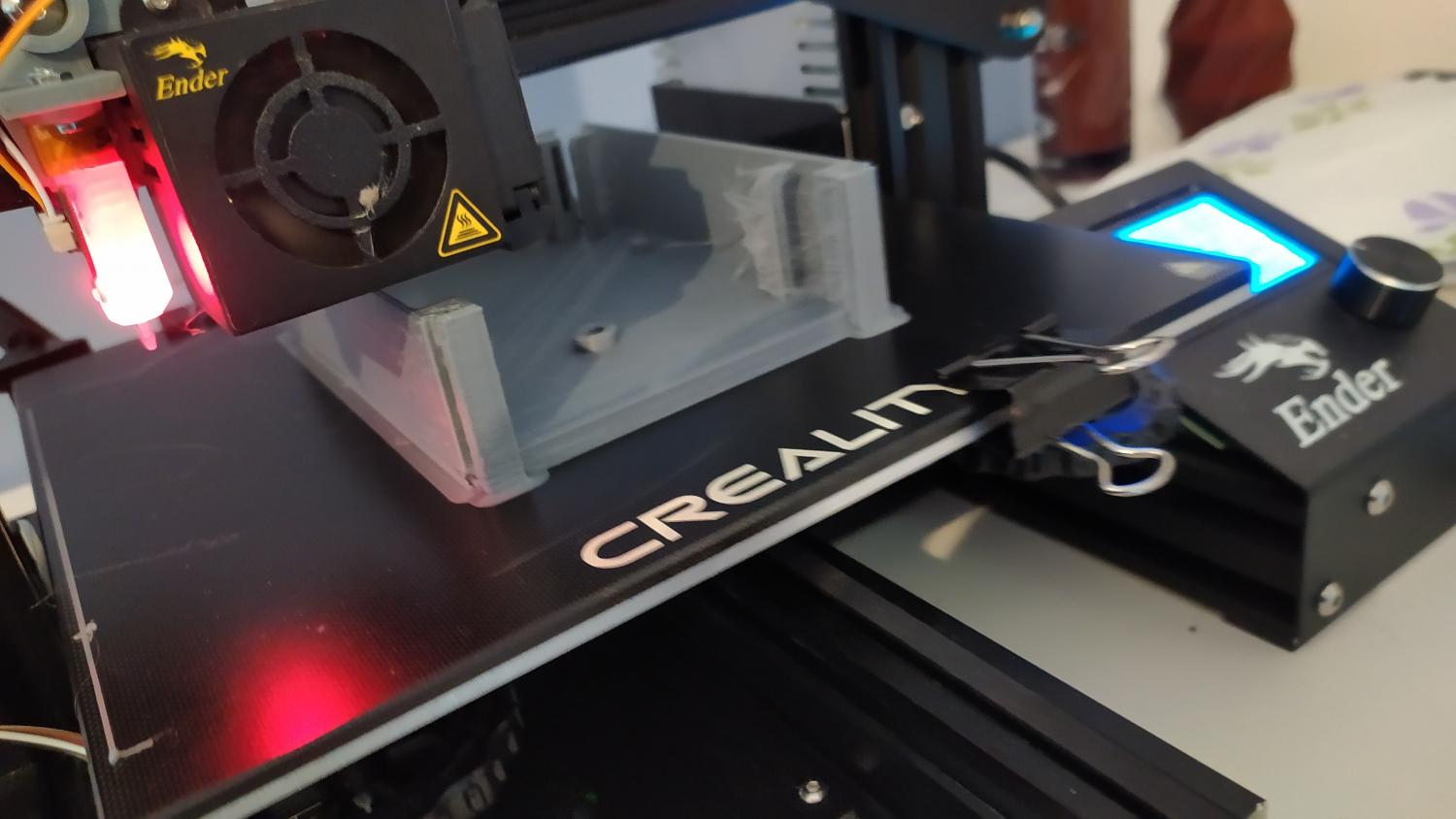

IlDieghino Inviato 30 Marzo 2020 Condividi Inviato 30 Marzo 2020 @Killrob Ecco allegate foto di stampa in corso da 5 ore dopo aver utilizzato lacca e messo primo layer a 0.2...finalmente non si alzano gli angoli....per ora, speriamo Per questo problemino dei fili che sembrano polvere? Retrazione da alzare? Cita Link al commento Condividi su altri siti Altre opzioni di condivisione...
invernomuto Inviato 30 Marzo 2020 Condividi Inviato 30 Marzo 2020 Come dicevano gli antici: "lacca omnia vincit" 🙂 Quello che noti è stringing, sì, devi lavorare sulla ritrazione. PS non impazzire, un po' di stringing è tollerabile, specie su pezzi del genere (e considera che cura di default non fa la ritrazione sui supporti, cosa BUONA E GIUSTA). Ci sono comunque diversi test/tutorial in rete per ridurre il fenomeno. Cita Link al commento Condividi su altri siti Altre opzioni di condivisione...

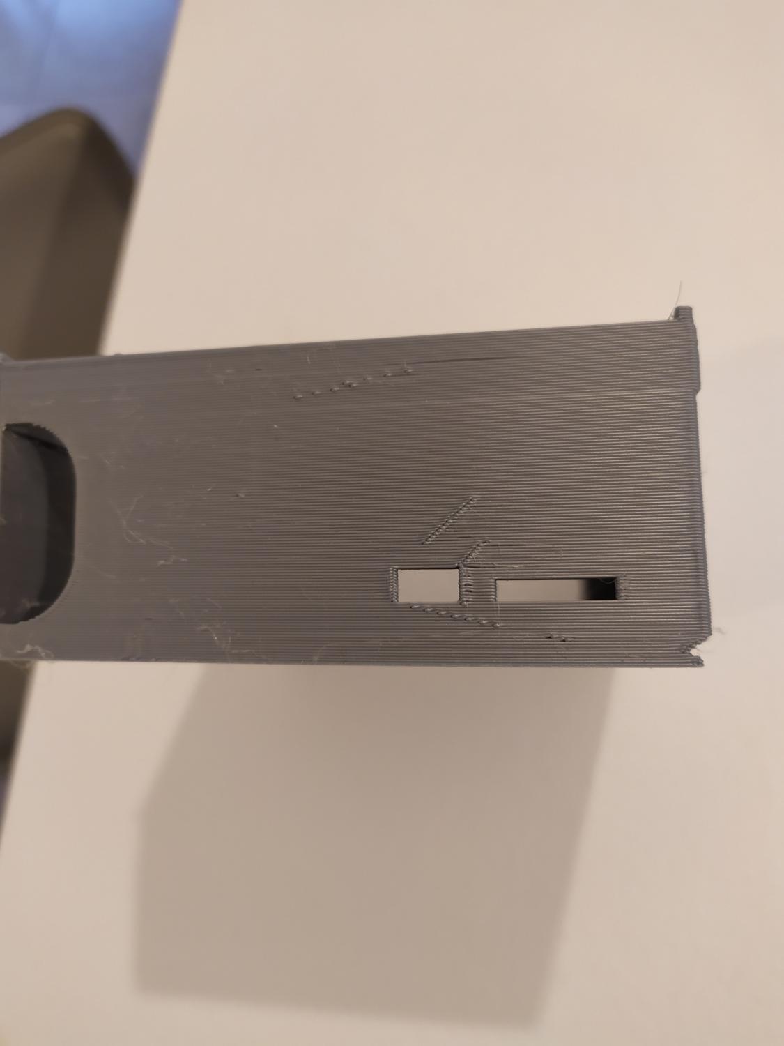

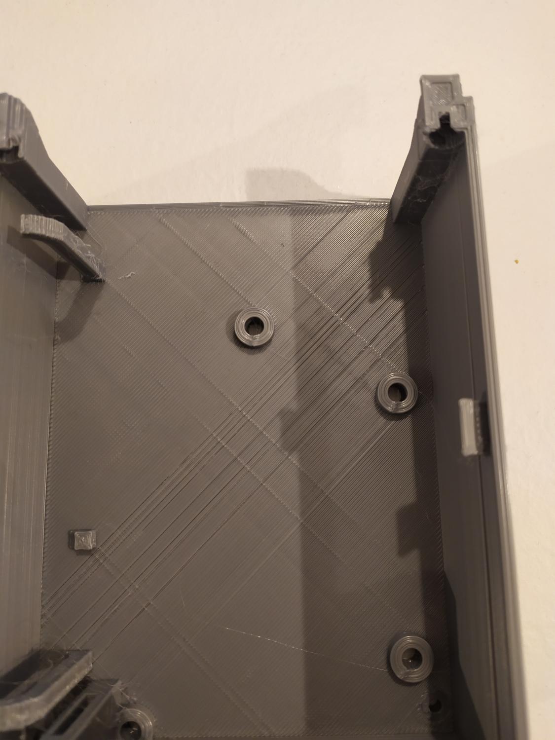

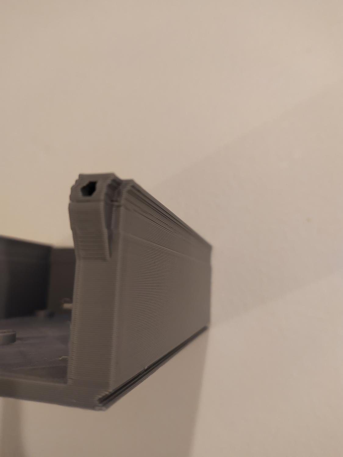

IlDieghino Inviato 30 Marzo 2020 Condividi Inviato 30 Marzo 2020 Forse sono troppo schiacciato con z offset perché a un certo punto si e spostato tutto a sx di credo un layer.....siccome sento che in po' il noozle gratta negli spostamenti forse ha perso un passo? Vi posto foto dove si vede bene la riga...forse un comando per fare si che negli spostamenti si alzi sempre asse z risolverebbe? Cita Link al commento Condividi su altri siti Altre opzioni di condivisione...
Killrob Inviato 30 Marzo 2020 Condividi Inviato 30 Marzo 2020 23 minuti fa, IlDieghino dice: Forse sono troppo schiacciato con z offset perché a un certo punto si e spostato tutto a sx di credo un layer.....siccome sento che in po' il noozle gratta negli spostamenti forse ha perso un passo? Vi posto foto dove si vede bene la riga...forse un comando per fare si che negli spostamenti si alzi sempre asse z risolverebbe? si direi che ha perso un passo, o c'è stato comunque uno spostamento a sinistra, è la prima volta che te lo fa? i motori X ed Y come sono? tiepidi o molto caldi? Cita Link al commento Condividi su altri siti Altre opzioni di condivisione...
IlDieghino Inviato 30 Marzo 2020 Condividi Inviato 30 Marzo 2020 Qualche layer sopra si e risposto e mi sono accorto che il piatto di era leggermente spostato ma non mi pare fosse spostato sotto, quindi non credo sia un passo, ma qualcosa che tocca e fa attrito e sposta, anche perché ora che l'ho tolto ho notato che non si e spostato tutto da un lato ma sembra traslato su un angolo, i motori sono tiepidi ma più sul fresco azze estrusore era perfetto secondo me a temperatura forse si lo aveva già fatto ma sembra avendo notato che il piatto in vetro si era spostato....troppo basso il nozzle secondo me... Per il resto direi ottima resa per essere un pezzo che non deve essere estetico ma funzionale Dall'ultima foto si nota che secondo me è come dico io sul fatto che e troppo basso il noozle e quindi a furia di strusciare più si alza la struttura più fa leva...sono stato lungo a spiegare ma almeno è più chiaro... Cita Link al commento Condividi su altri siti Altre opzioni di condivisione...
Killrob Inviato 30 Marzo 2020 Condividi Inviato 30 Marzo 2020 ma se il nozzle fosse realmente troppo basso te lo avrebbe fatto da subito e non arrivato così in alto, se senti che gratta vuol dire che Z ha perso passi.... Cita Link al commento Condividi su altri siti Altre opzioni di condivisione...
IlDieghino Inviato 30 Marzo 2020 Condividi Inviato 30 Marzo 2020 Ma gratta subito dal primo layer infatti specialmente suo riempimenti....dove non correndo lineare ma a caso passa sui layer appena fatti e si sente che tocca ad ogni volta che passa su una linea del riempimento Secondo me si sposta verso fine stampa perché la parete più alta e un oggetto più solido fa più leva di quando invece siamo solo ai layer bassi Cita Link al commento Condividi su altri siti Altre opzioni di condivisione...
Killrob Inviato 30 Marzo 2020 Condividi Inviato 30 Marzo 2020 4 minuti fa, IlDieghino dice: Ma gratta subito dal primo layer infatti specialmente suo riempimenti....dove non correndo lineare ma a caso passa sui layer appena fatti e si sente che tocca ad ogni volta che passa su una linea del riempimento Secondo me si sposta verso fine stampa perché la parete più alta e un oggetto più solido fa più leva di quando invece siamo solo ai layer bassi non sono d'accordo, per me se gratta e Z non perde passi vuol dire che stai estrudendo più materiale del necessario e quello potrebbe, e sottolineo potrebbe, determinare dei problemi. Prova a rifare la stampa abbassando di 5 punti percentuale il flusso Cita Link al commento Condividi su altri siti Altre opzioni di condivisione...
