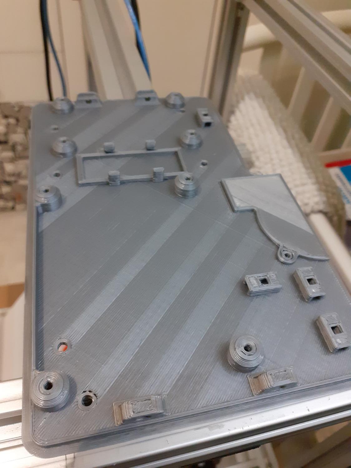

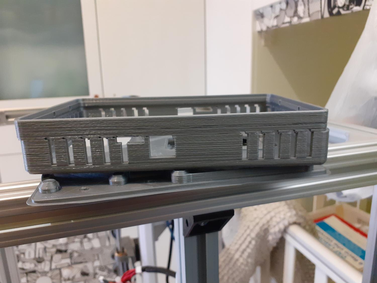

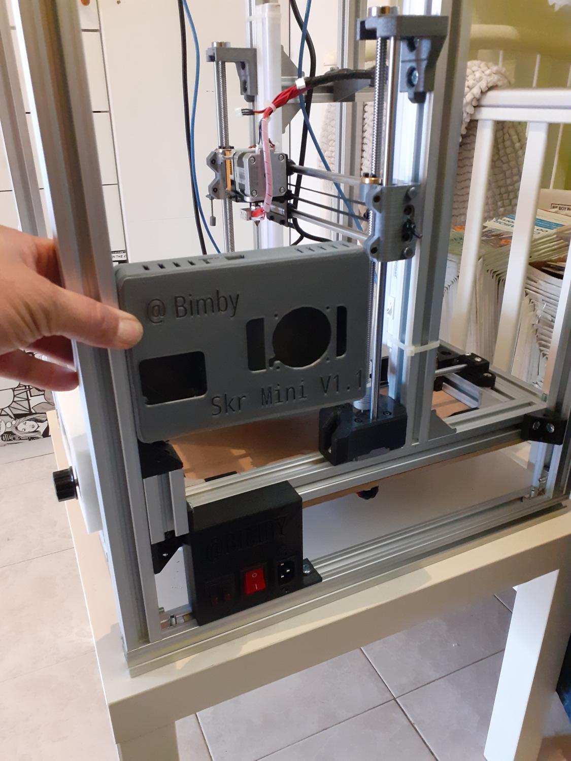

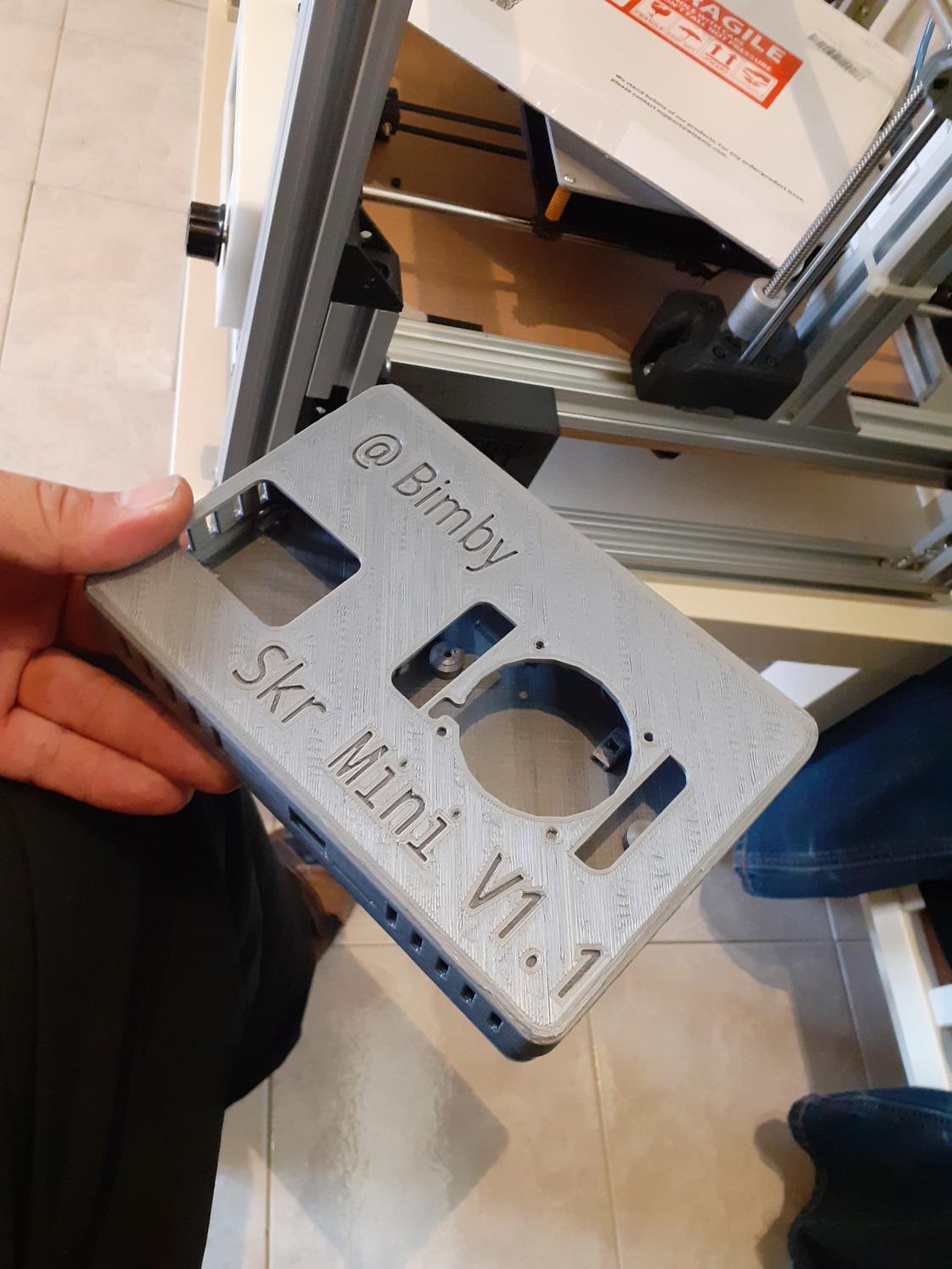

jagger75 Inviato 16 Novembre 2019 Autore Condividi Inviato 16 Novembre 2019 Supporto o box scheda e mosfet per domattina finito Cita Link al commento Condividi su altri siti Altre opzioni di condivisione...

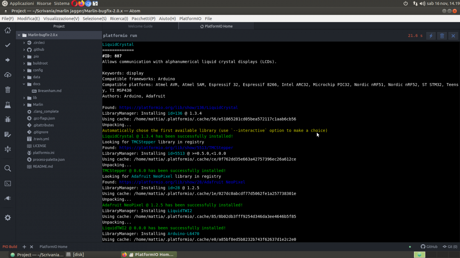

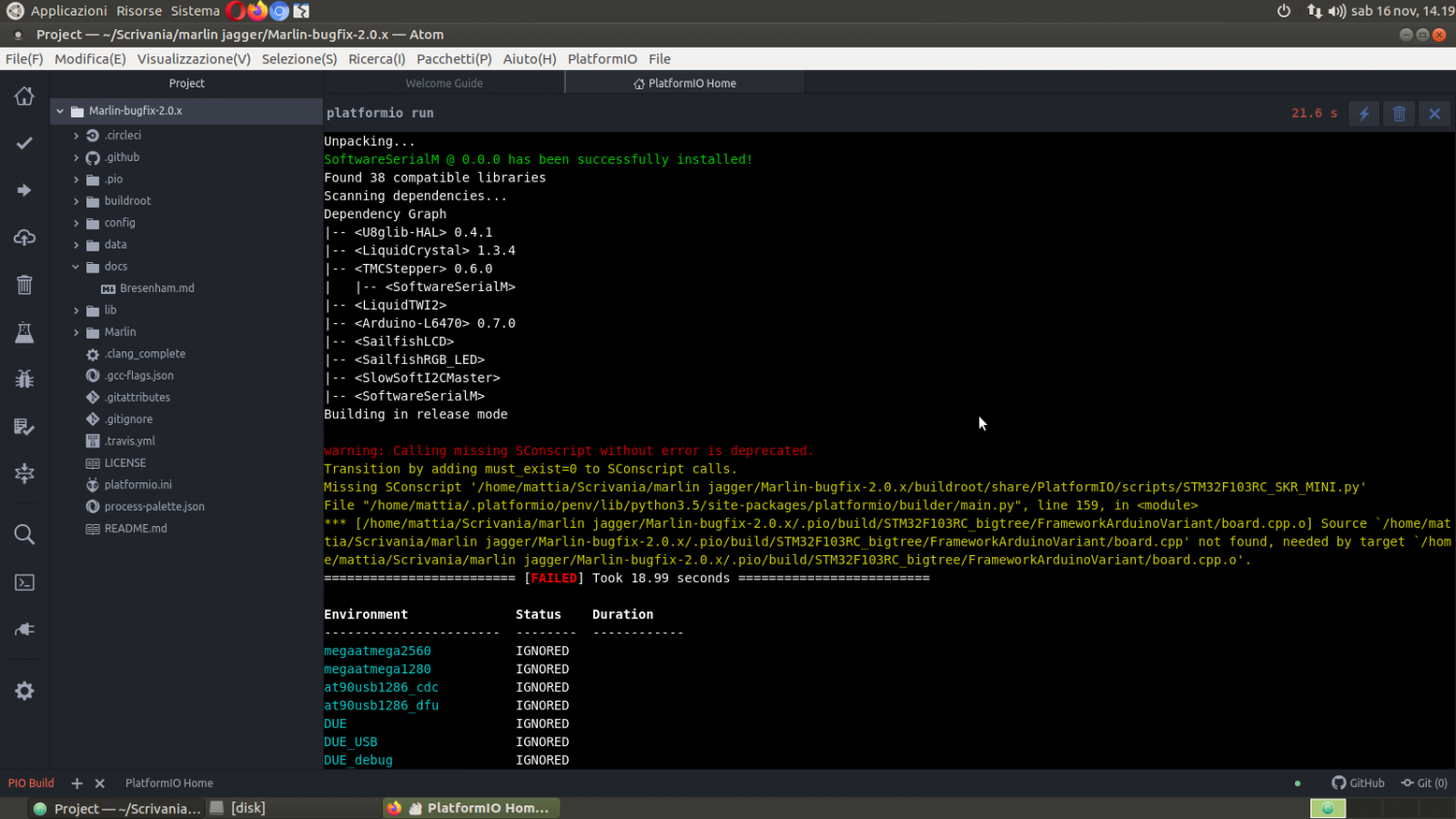

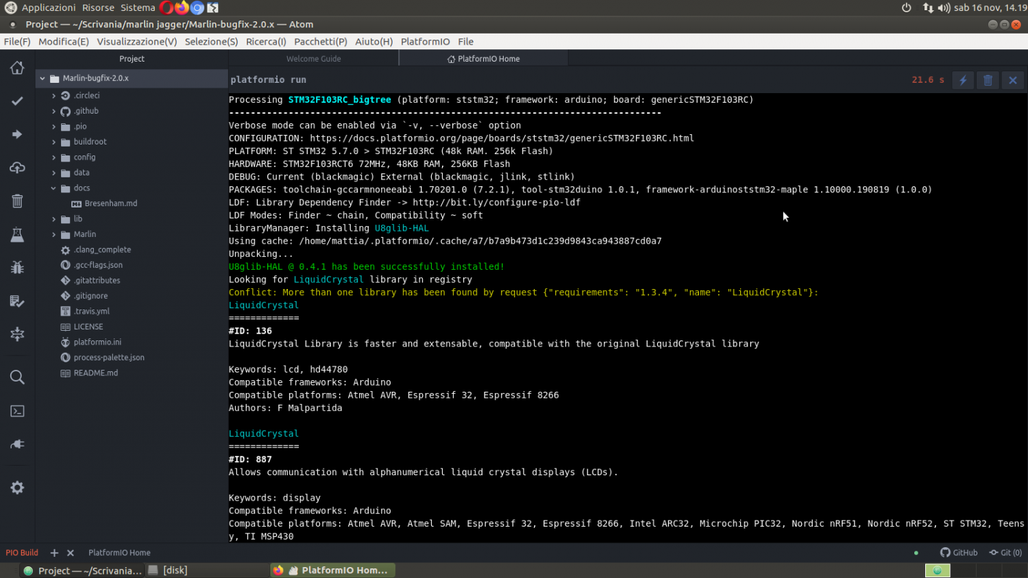

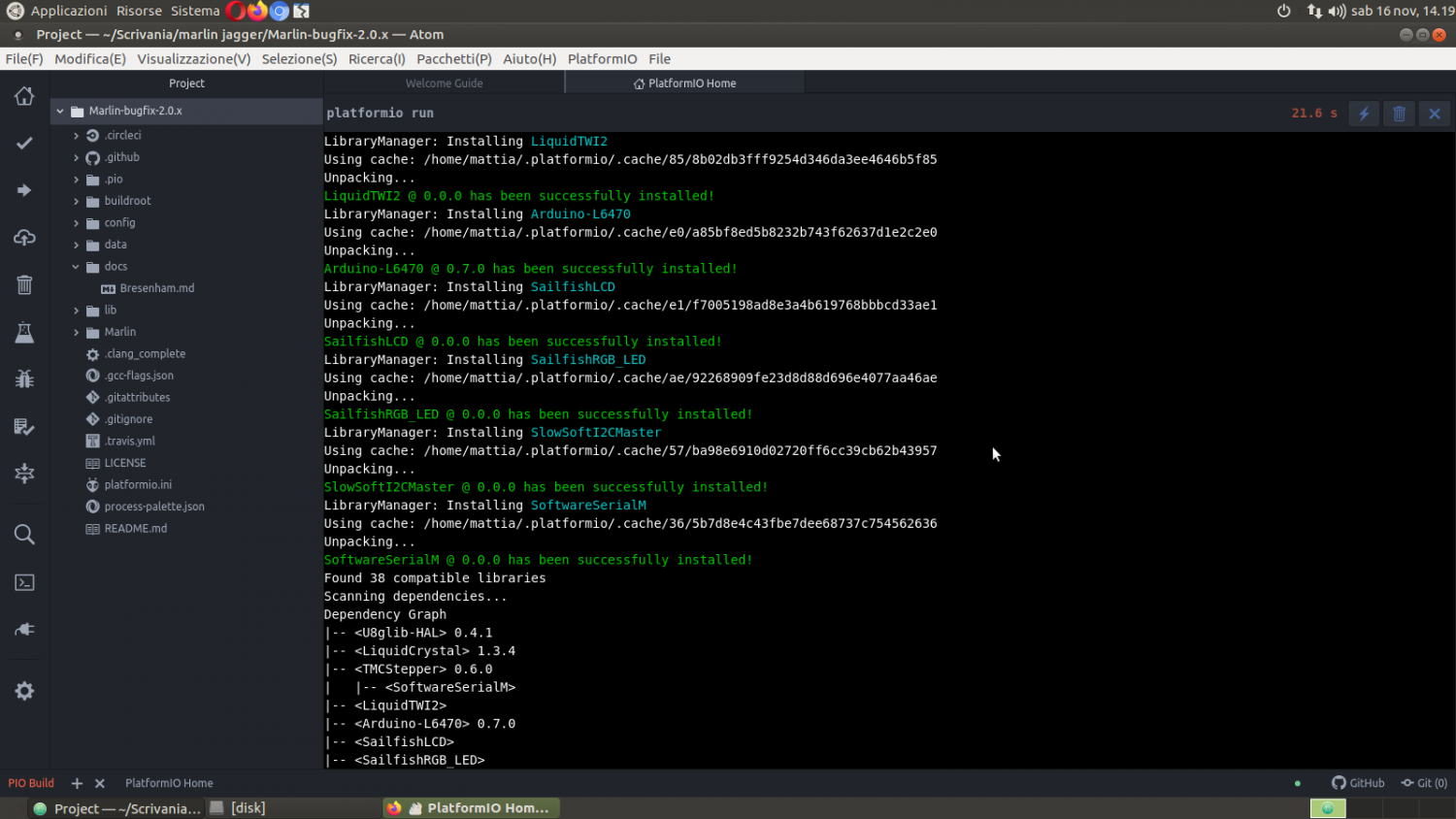

Tomto Inviato 16 Novembre 2019 Condividi Inviato 16 Novembre 2019 8 ore fa, jagger75 dice: scusa ma a te la verifica l ha fatta bene perche a me continua adare errore 😞 io non ho la scheda collegata ma ho la microsd dentro ad un adattore nel lettore di schede giusto?o dipende dal fatto che devo collegare la scheda durante la verifica? ho compilato il marlin e ho fatto la verifica ed è andata a buon fine. mi sembra strano .devo ricontrollare @jagger75 un ragazzo da ieri ha lo stesso messaggio di errore LINK. ora lo da anche a me .(anche lui era riuscito nella verifica) @Davide87 sei riuscito a capire da cosa dipende.....provo a rimediare Cita Link al commento Condividi su altri siti Altre opzioni di condivisione...
Davide87 Inviato 16 Novembre 2019 Condividi Inviato 16 Novembre 2019 Oggi non sono riuscito a provare a fare compilazioni, ma avevo trovato una discussione su github a proposito di questo errore e consigliavano di cancellare tutte le librerie e i file platformio vecchi, e poi aggiornare tutto. La sto cercando, perché ovviamente non la trovo più adesso.☹️ Cita Link al commento Condividi su altri siti Altre opzioni di condivisione...
Tomto Inviato 16 Novembre 2019 Condividi Inviato 16 Novembre 2019 @jagger75 forse ho risolto aspetta che scrivo il resto Cita Link al commento Condividi su altri siti Altre opzioni di condivisione...
Tomto Inviato 16 Novembre 2019 Condividi Inviato 16 Novembre 2019 Per qualche oscuro motivo (ma sicuramente è un conflitto di librerie o qualcosa del genere) @jagger75 prendi un marlin appena scaricato NON COMPILATO copiaci il config h e adv. Aprilo in Atom modifica il file ini come nel video postato ...STM...bigt.. INquesto modo lo compila ho fatto due prove.non chiedetemi il motivo sono cose assurde che capitano (ma potrebbe essere per un fatto di una cartella rinominata male ricordati di togliere l'altro marlin da atom marlin jagger.mp4 @matteor74 forse l'ultimo post può interessarti Cita Link al commento Condividi su altri siti Altre opzioni di condivisione...
jagger75 Inviato 17 Novembre 2019 Autore Condividi Inviato 17 Novembre 2019 allora ti confermo anche io che è dovuto ad un conflitto delle librerie di pyton che hanno subito un aggiornamento e non sovrascrivono quelle obsolete infatti goni volta che apro platformio mi crasha 4 volte su 5 almeno questo mi è stato detto dal forum di ubuntu poiche ho interpellato loro immaginando che il problema non fosse del firmware ma di atom ed infatti cosi fu vabbe questa la sistemerò con quelli di ubuntu forse è un problema solo lu linux ti aggiorno che facendo questa procedura adesso mi verifica finalmente tutto corretto nel firmware mi manca solo la carica nella scheda che correggetemi se sbaglio: 1 carico firmware in atom 2 verifico 3 inserisco micro sd nella scheda skr 4 collego cavo usb 5 torno ad atom e gli do upload cioè la freccia verso destra sotto al pulsante di verifica firmware 6 dopo di che stacco cavo usb e la scheda ed lcd si dovrebbe accendere giusto?o manca qualche passaggio? come al mio solito due domandine al volo 😉 il sistema di modifica del firmware rimane lo stesso come con eeprom giusto?cioè modifico il file che ho salvato sul pc e lo ricarico sulla scheda giusto?è cambiato solo il supporto non è che ci sia un vantaggio in piu che ne so tipo andare modificare in futuro quello direttamente sulla scheda? pomeriggio provo a caricare sto benedetto firmware e non dovrei in teoria aver bisogno dei driver per la porta seriale in quanto in teoria ubuntu dovrebbe riconoscerle tutte queste schede al massimo dovrei fare come per l altra stampante solamente metterla nella lista degli hardware con permessi di esecuzione. poi uno si domanda perche bestemmiare di prima mattina anzi di prima notte perche eero presente al momento della disfatta mentre stanotte stampavo il box cè stato uno sbalzo di corrente velocissimo che ho avuto quasi paura che si spegnesse tutto invece per fortuna non è successo ma per sfortuna con lo sbalzo ho sentito un rumore strano syulla stampante e infatti mi a slittato l asse x ahahah vabbe meglio cosi piuttosto che ricominciare tutta la stampa da capo tanto dopo li rifaccio tutti meglio in abs 🙂 1 Cita Link al commento Condividi su altri siti Altre opzioni di condivisione...
