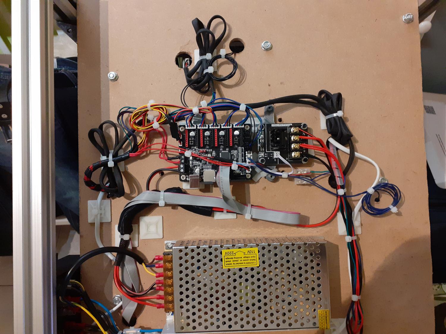

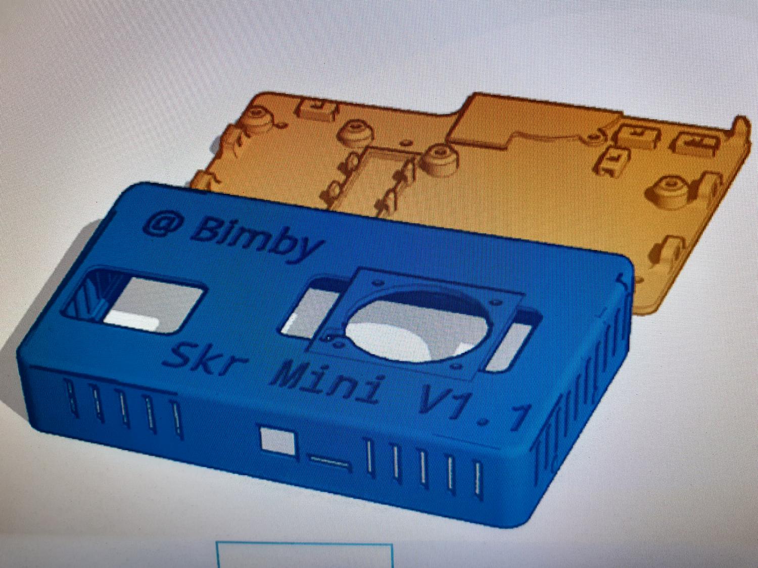

jagger75 Inviato 15 Novembre 2019 Autore Condividi Inviato 15 Novembre 2019 Questo è lo stato attuale 😉 Sto montando i driver logicamente è collegata al volo manca il box della scheda che domani inizio a stampare cioè questo Dopo sarà più ordinata la cosa 😁 adesso la scheda è fissata su un supporto per la skr mini trovato al volo su thinkercad ok finito montaggio driver e filatura adesso passo a finire la conigurazione marlin con i 2 file e poi lo carico sulla scheda p.s. ci sta gia dentro una scheda da 128mb ma basta cosi poco?altrimenti ne ho una da 8 giga ed ho scoperto che dentro ci sta gia un marlin 2.0 base vabbe bando alle ciance torno su atom 😉 1 Cita Link al commento Condividi su altri siti Altre opzioni di condivisione...
