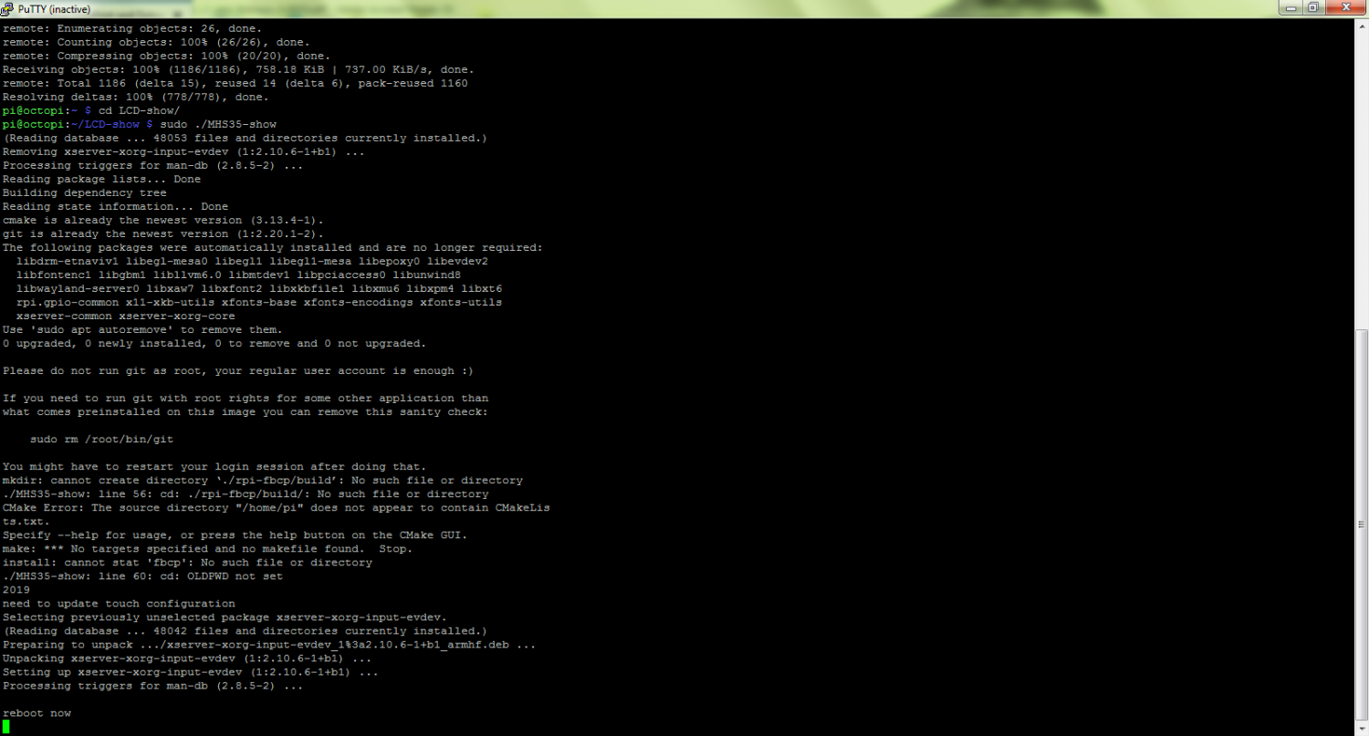

Dopo aver seguito una guida del Piraz, ho installato octopi abbastanza facilmente, ma ho problemi nel collegare lo schermo touch...
Nello specifico secondo me l'installazione non va perfettamente a buon fine, se volete posto la schermata di errore, e non mi fa installare touchUI, che sarebbe il mio obbiettivo finale.
C'è qualche frequentatore di octopi che mi può consigliare?

Premetto, il raspberry è arrivato ieri e io non ci avevo mai messo le mani prima e non sono un esperto di programmazione, quindi se avete consigli che vi possono sembrare banali, non fatevi problemi, al massimo, vi dico che l'ho già fatto, ma potrei anche aver commesso un errore stupido e non essermene reso conto per ignoranza da principiante.
sotto la schermata di errore quando cerco di installare il TFT, che è questo

Non vedo errori, ti dice solo che devi aggiornare la libreria del display.
Il problema, forse, è che ancora non esiste per la versione di linux che monta il rpi4, che è nuova rispetto ai predecessori.
Infatti il problema principale di rpi4 è che linux che va su è una versione completamente nuova e quindi ancora poco supportata.
Se cerchi online infatti, trovi tutto per l'installazione del touch dal pi3+ e predecessori.
Mi sa che dovrai aspettare che qualche anima pia riscriva la libreria necessaria per il nuovo rpi4.

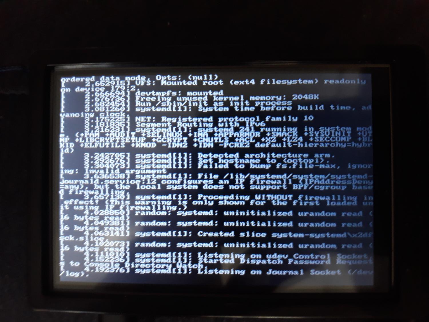

L'unico problema è lo schermo che appare così
Ma astroprint è tutto un'altra cosa, è tipo un octopi ma di un'altra "marca".
Al limite, per octopi, c'è il plugin astroprint ma mi sembra serva solo per il cloud di astroprint...
Io intanto installerei octopi con i plugin a te necessari e ci prenderei la mano, poi per il touch vedrei in un secondo momento...

Ce l'ho fatta!
allora al contrario da quello consigliato da tutti, non ho installato i driver del produttore (non so se installandoli cambierebbe qualcosa), ma seguendo i seguenti passaggi ce l'ho fatta.
https://community.octoprint.org/t/octoprint-raspberry-pi-4-3-5-touchscreen-configuration-raspbian-buster-goodtft-waveshare-xpt2046/13254
ho seguito passo passo quello che dice, evitando la modifica del file 99-calibration.conf (non utilizzate i dati della sua configurazione per questo schermo!)
quindi per la calibrazione ho utilizzato le indicazioni sulla seguente pagina.alla voce calibration touch location
https://github.com/BillyBlaze/OctoPrint-TouchUI/wiki/Setup:-Troubleshooting#calibration
in ultimo mi sono trovato con l'asse X invertito nel senso che cliccando a sinistra vedevo il cursore a destra.
quindi ho aggiunto una riga al file 99-calibration.conf come consigliato qui e sembra andare tutto!
https://github.com/swkim01/waveshare-dtoverlays
Adesso devo ancora collegare il tutto alla stampante per capire se anche lì funziona. Vi farò sapere!
