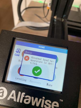

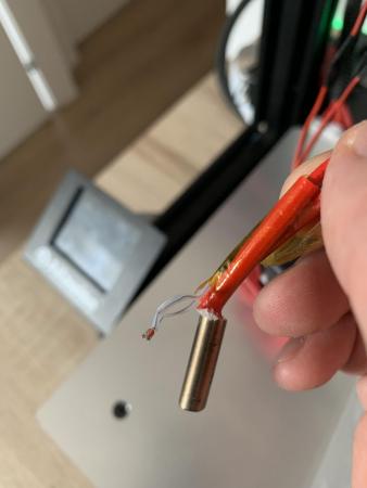

Scheda alfawise u30
Francesco2332
Il 16/9/2019 at 20:29, Andrea Alfawise U30 dice:
Grazie del feedback Francesco!
Sono in attesa dei pezzi di ricambio pure io, 90% sarà la scheda.
Vi tengo aggiornati.
Ciao!!
Ciao a tutti!
Sostituita la scheda, ora funziona correttamente, anche se prima ho dovuto fare una procedura di taratura per lo schermo perché non capiva bene dove premevo. Stampante collegata al PC con cavo e programmino in cinese, in poco tempo ho risolto.
Se a qualcuno interessa si trova il programmino e la procedura su gearbest.com .
Ora sono tornato a stampare!
Ciao e grazie!
