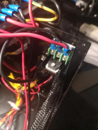

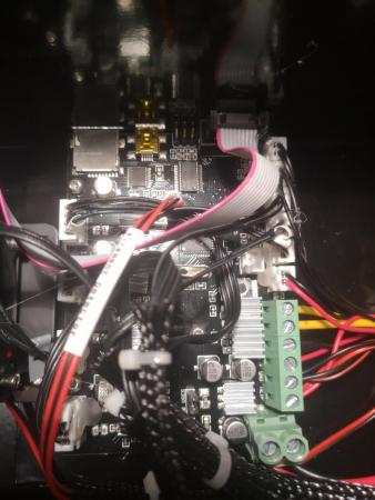

D'accordo. Non ne capisco il senso. Il mosfet esterno c'è già...
Su quella scheda madre o ti tieni il rumore o provi con gli smoothers perché da quello che vedo ha i driver integrati e non sostituibili. A mio avviso non ne vale la pena ma visto che costano poco puoi sempre provare. L'installazione è una fesseria, frapponi fra motore e driver lo smoother, si tratta solo di collegare i cavi.
