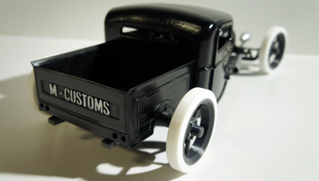

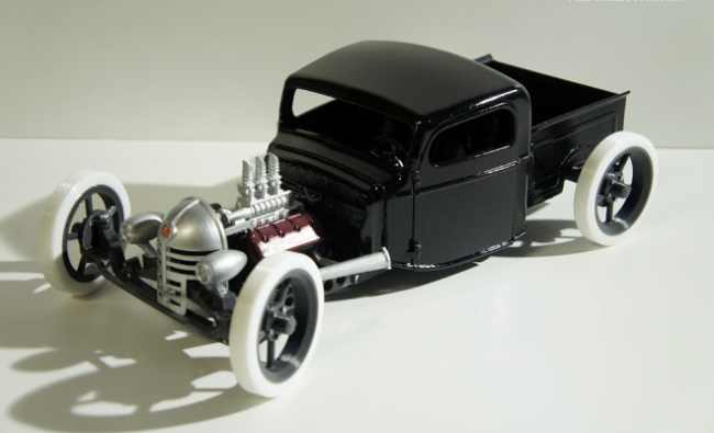

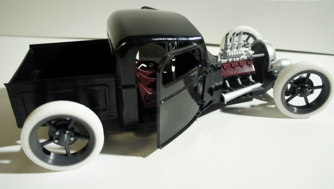

Ciao gente! Voglio solo condividere il mio nuovo lavoro! Ho fatto questa macchina come regalo a mio nonno. È un vero fan delle auto retrò, in particolare Hotrod. Mette in risalto: Stampante Tronxy x3, plastica HC19-carbonio, ugello 0.4. L'altezza dello strato del compressore, l'unità, i coperchi delle valvole, i fari, la griglia è 0,15 e il resto è 0,3. La temperatura dell'ugello è di 230 C. Tavolo - 80 C. Minimo di salto.
