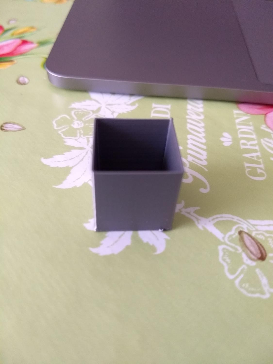

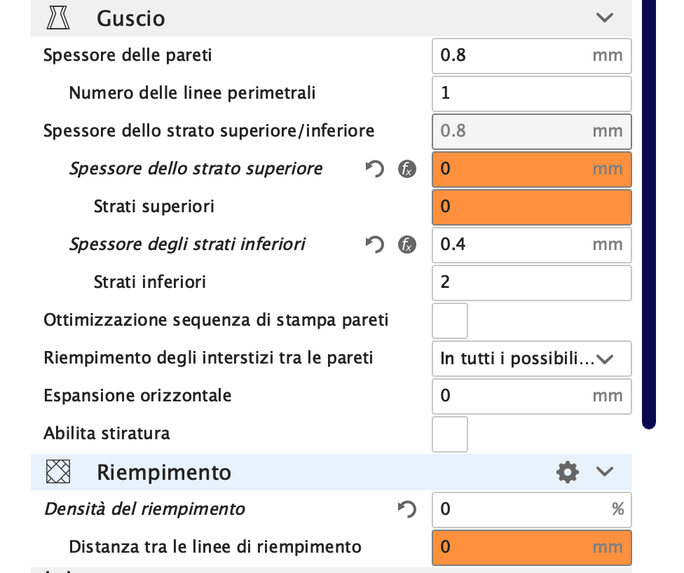

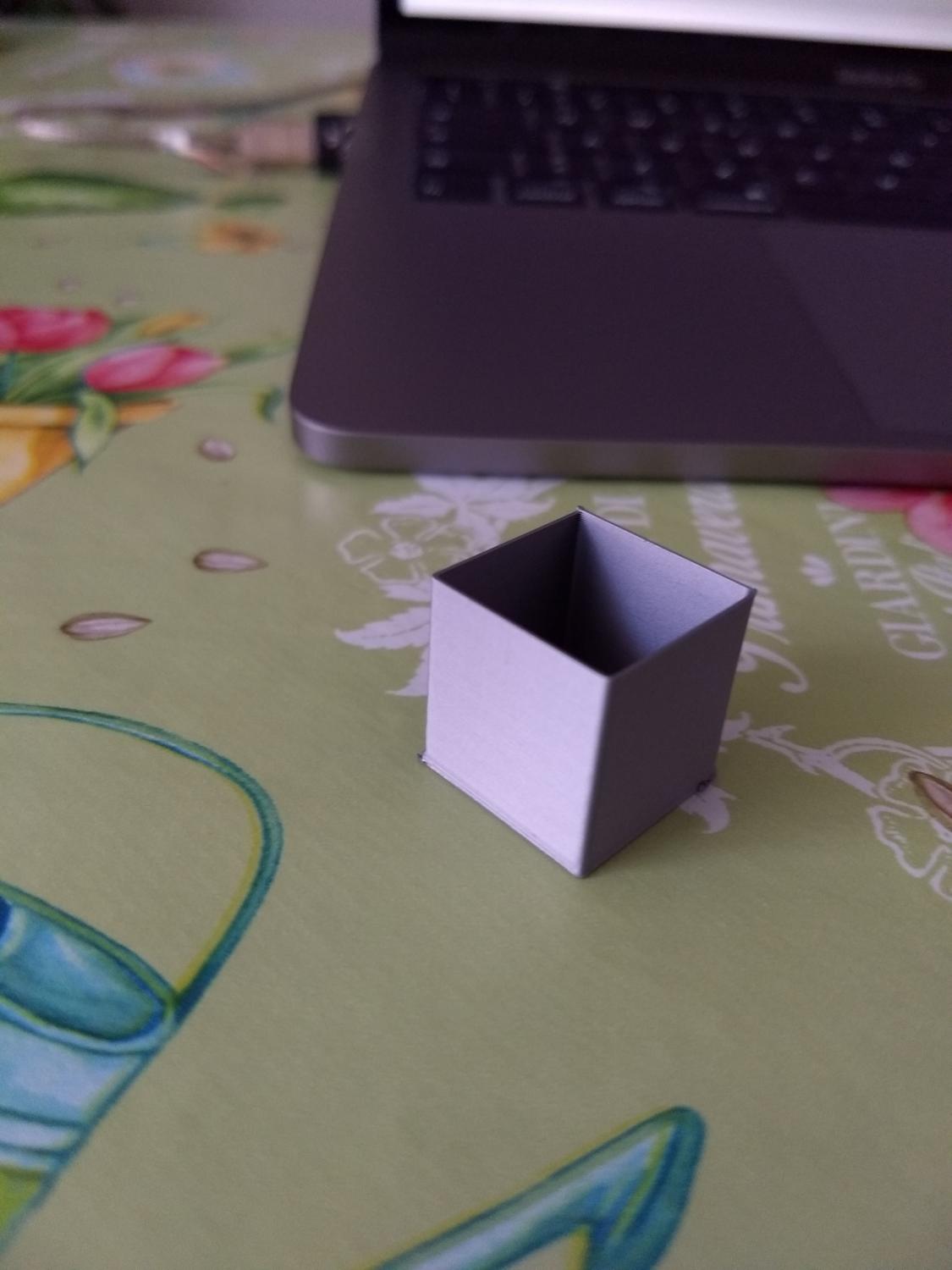

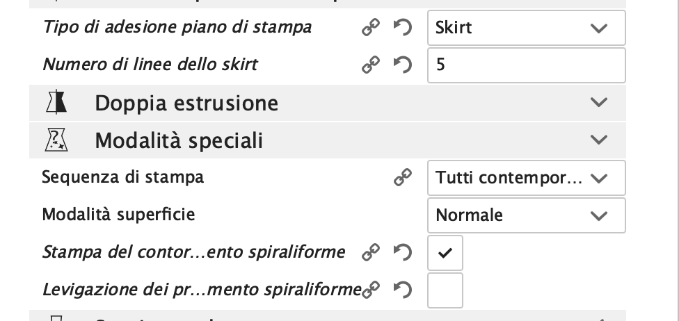

@iLMario ciao, ho fatto la prova che mi avevi detto, prima però ho ricontrollato gli step di assi ed estrusore per stare tranquillo 🙂
ti allego le foto dei setup di cura e del cubo stampato in modalità vaso, spero di aver fatto il setup corretto per come mi hai indicato.
La qualità di stampa è nettamente migliorata, lo spessore della parete è di 0,45 mm
Adesso però ho un altro problema, la stampante estrude un pò di filo duramente il movimento dalla posizione home alle coordinate di stampa, nulla di grave perché prima stampa lo shirt, ma c'è modo di evitarlo?

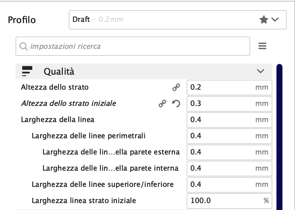

Fermo fermo. Se lo spessore è 0.45 ma nello slicer sei impostato a 0.40, non va bene, sei sovraestruso.
Se gli step/mm dell'estrusore sono corretti, o stai usando un filo di merda, molto più spesso di 1.75 (magari è 1.78) o hai il flow troppo alto o il moltiplicatore estrusione troppo alto o hai impostato male il diametro filo nello slicer
Sta di fatto che non va bene. Sistema questa cosa poi procedi con le stampe
Lo stesso cubetto di prova ad un perimetro puoi usarlo per fare una SOMMARIA verifica delle dimensioni, deve essere 20*20*20 o 40*40 a seconda di come tu l'abbia stampato

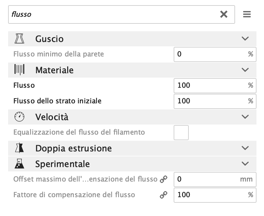

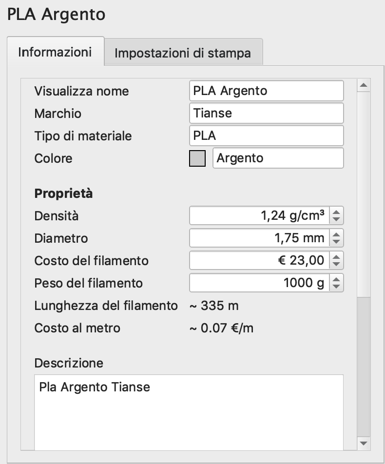

@iLMario dove trovo la voce di flow o il moltiplicatore di estrusione?

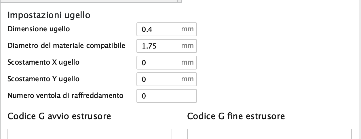

Su cura ho trovato solo dove mettere il diametro del filo, ho cercato come calcolare il valore di flow, ma non avendo quello impostato non posso finire il conto.
Ho misurato il diametro del filamento in 3 punti diversi ho fatto la media e viene 1,76 mm.
Sto usando il Tianse colore argento per la calibrazione
Forse l'ho trovato (?)
solo che seguendo il tutorial di Help3D.it, mi da una formula in cui il valore del flow è in numero intero, io invece su cura lo trovo in percentuale, quindi non so se è la voce corretta (in caso non so più dove cercare quella corretta), oppure come usare il valore se non tenere in considerazione la % e trattarlo come un normale numero.
20 minuti fa, marcottt dice:
Devi fare test estrusione con il cubetto cavo con 1 perimetro e misurare e poi ottenere la percentuale
Inviato dal mio BAH-W09 utilizzando Tapatalk
Mi sto confondendo la formula, è:
(misurazione teorica/misurazione effettiva) x valore impostato (che se è quello nella foto postata prima è 100%)
Giusto?
quindi nel mio caso (0,4/0,45) x 100% = 88 %
Oppure ho detto una scemenza?
