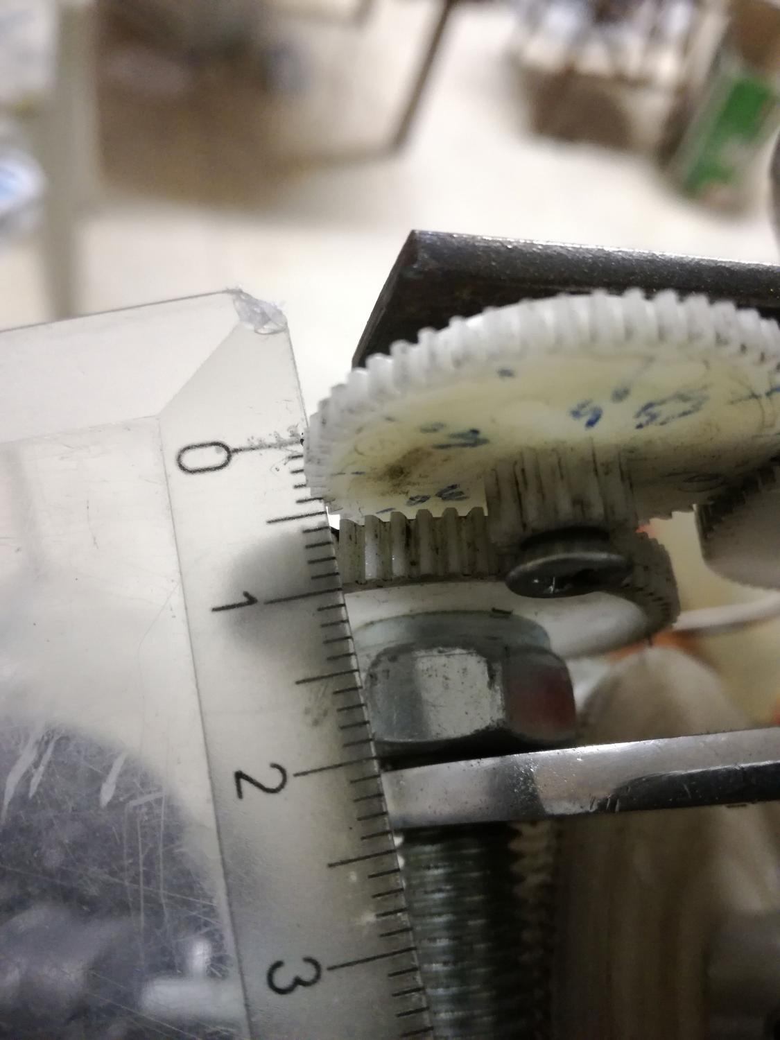

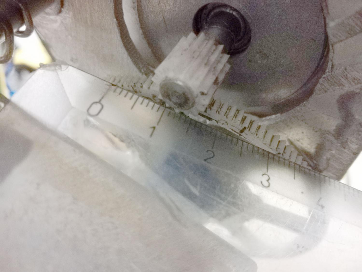

Diciamo che fino ad ora mi son trovato ad utilizzare ingranaggi come quelli in foto, diciamo che i progetti si evolvevano man mano che trovavo i componenti. Ma essendo appunto dei progetti personalizzati non ho problemi di dimensionamento, nel senso, se realizzare ingranaggi così piccoli risulterebbe troppo difficoltoso o troppo deboli meccanicamente potrei benissimo progettarli più grandi e poi utilizzare varie demoltipliche per ottenere movimenti più fini e di conseguenza (se non sbaglio) limitare i giochi.
Per quanto riguarda la progettazione, l'unico software di modellazione che so usare è autocad…..voglio sperare che almeno in questo ambito non debba studiare exnovo altri software, anche perché gli oggetti che vorrei realizzare cono tutti riconducibili a forme geometriche…… non devo stampare action figure per intenderci e autocad non sarebbe assolutamente utilizzabile heheheheh
Per il discorso plug and play….. eeehhhhh sarebbe l'ideale ovviamente, di contro immagino che il budget salirebbe abbastanza.
Per smanettare, bhè, sono uno smanettone. Dalle cose meccaniche all utilizzo di software…… ci perdo le nottate ma prima o poi cerco di arrivare al risultato. Potrebbe essere di aiuto il fatto di aver già smanettato con arduino e la programmazione in C? Spero di si.
Quelli sul motore sono un po' piccoli per una fdm.... Non tanto gli ingranaggi ma i singoli dentini non sarebbero robusti...
Forse usando la fdm per fare poi calchi in silicone per poi resina....

ma questi ingranaggi come dice giustamente marcot sono troppo piccoli per una fdm....
con una dlp base tipo la photon ne stampi 50 in 30 minuti 😎
Se non ricordo male questi ingranaggi hanno passo 1 o al massimo 1,5. Ma ripeto, potendo spaziare a piacere nei progetti, potrei fare ingranaggi con denti più grossi e demoltiplicarli a piacere. Interessante la soluzione della resina! Per poter iniziare la ricerca di una ipotetica stampante in fdm, secondo quanto vorrei realizzare, quali sono le caratteristiche che devo tenere maggiormente in considerazione? Credo la precisione sugli assi x e y vero?
