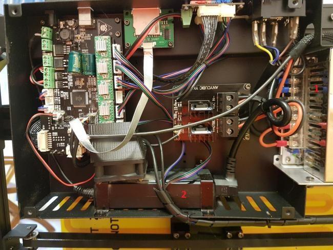

No nessuna modifica!
Se la foto è fatta all'interno di una stampante senza modifiche, allora questa Anycubic mi sembra davvero ben fatta. Tutto pulito ed in ordine, mosfet esterni, un probabile alimentatore da computer portatile (sicuramente meglio dell'alimentatore cinese della mia)
1 ora fa, iLMario dice:
Concordo
Io ne vedo due o meglio uno sulla destra e uno centrale , ma non riesco a capire il cablaggio .Forse quello che sembra un alimentatore da portatile in realtà è uno step up. (forse da 12 a 24volt) Tu che dici ?potrebbe essere un'idea per portare il mio 12 volt a 24...
18 minuti fa, Tomto dice:
Io ne vedo due o meglio uno sulla sinistra e uno centrale , ma non riesco a capire il cablaggio .Forse quello che sembra un alimentatore da portatile in realtà è uno step up. (forse da 12 a 24volt) Tu che dici ?potrebbe essere un'idea per portare il mio 12 volt a 24...
Dove vedi il secondo ? Comunque la trigorilla non può essere alimentata a 12 o 24v ? Se si, fai prima a cambiare direttamente alimentatore, avendo il piatto come la Ender3/A10, ti basta un alimentatore economico.
24 minuti fa, iLMario dice:
sia la trigorilla che la scheda nuova ......il fatto è che ho 2 alimentatori da 12v di anycubic .....boh

Gia! Però mi sembra cosi strano... io sono relativamente nuovo in questo mondo ma mi pare di aver capito che i materiali di supporto sono molto utili... e non capisco come mai nessuno ha pensato di metterli sulla chiron... oltre questo, non capisco un altra cosa, il doppio estrusore deve comunque avere due uscite dalla scheda della stampante e se ho visto bene nelle foto sopra della mb della chiron non c è posto per collegare un altro stepper e un altro estrusore... quindi detto cio, mi sfugge qualcosa su come si monta un doppio estrusore oppure è effettivamente impossibile aggiungerlo?
