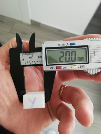

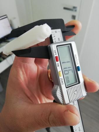

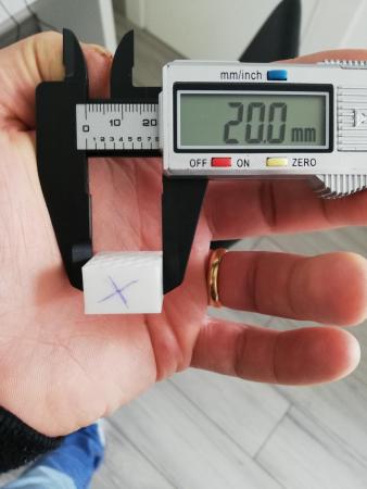

 Quindi é il file che é diciamo confuso?? Come potrei risolvere?? Aumentando un po' il flusso come detto in precedenza??
Sistemando il file.
Aumentare il flusso per compensare le dimensioni di un file errato è un terno al lotto, ti si sfasa anche tutto il resto del pezzo con tutto ciò che consegue in problemi di sovraestrusione.
  • Risposte 14
3 minuti fa, Emiblack86 dice:
no a mio parere devi cambiare file altrimenti comprometti la stampante che sembra essere ben calibrata
3 minuti fa, iLMario dice:
Sistemando il file.
Giustissimo
5 minuti fa, iLMario dice:
Sistemando il file.
Come hai giustamente consigliato. Ho calibrato il flusso con il cubo vuoto da 40mm e impostando le pareti a 1 cioè 0.4mm e il risultato é precisissimo spaccato a 0.4mm e i lati del cubo 40mm come impostato la stampante va benissimo
4 minuti fa, Tomto dice:
Giustissimo
Questo é un file di un progetto su thingverse non é mio, altri lo hanno scaricato e stampato e hanno finito il progetto a detta loro senza problemi, ma io sin dall inizio ho avuto perplessità su sto file
Quindi, non modificare il flusso per nessun motivo al mondo. Sei già perfetto.
4 minuti fa, Emiblack86 dice:
La gente ne scrive tante di cose.......
Fai 2+2: hai la stampante ben calibrata, @Tomto ti ha dimostrato che il file ha le dimensioni sballate.... Il problema dov'è secondo te ?
