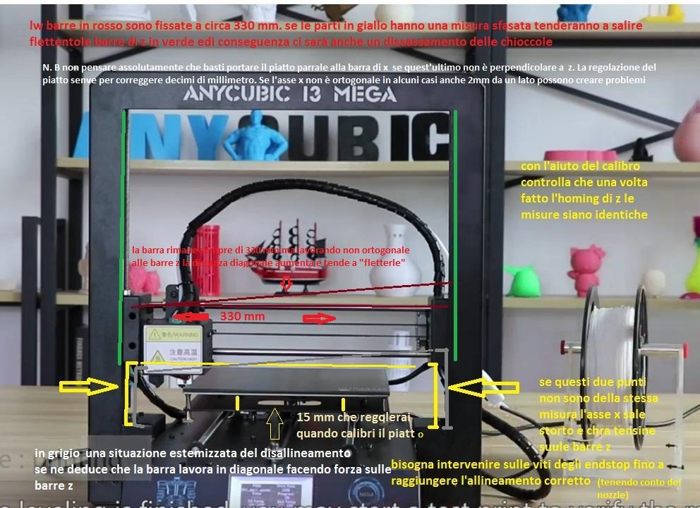

premetto che come ho già ho commentato secondo me non  si tratta di z wobble . Controlla la foto per alcuni controlli della meccanica ,specie se hai toccato le viti di regolazione dell'end stop (o mosso l'end stop). Dovresti dare più informazioni sui parametri di stampa e come hai calibrato il flusso la velocità della ventola di raffeddameto(controlla che questa funzioni bene). La foto presenta indicazioni scritte di getto. Se qualcosa non è chiaro fammelo sapere. C'è da aggiungere qualcosa qualche cosa anche riguardo ai giunti di z. Di solito l'i3 mega arriva già preassemblata bene salvo qualcosa. La cosa che non hai detto e se questo problema ti si è presentato solo adesso o da quando hai la stampante.........La temperatura di stampa potrebbe essere eccessiva

 nella pratica ho notato che i due end stop di z (almeno con il mio attuale firmware) sono indipendenti. Puoi fare una prova empirica con il calibro misurando le distanze in giallo ( nella foto sopra)  che devono essere uguali . I motori di z nella i3 mega sono indipendenti non hanno un unico segnale sdoppiato (lo vedi anche dalla scheda madre). Anche nel caso che "il primo motore che tocca ferma " devi sempre controllare quella distanza perchè non vuol dire che lasci x ortogonale ma semplicemente che ferma.

Meglio cosi comunque non sottovalutare mai  questa cosa . Quella dell 'endstop "il primo che tocca ferma è un falso che gira in rete" non avrebbe senso averne 2. L' endstop  meccanico per sua natura  si ferma quando riceve l'impulso. Se non ci credi togline uno senza scollegare i fili e vedrai che un motore continuerà a girare e l'altro verrà fermato dall'enstop rimasto ......semmai vorrai provarci ma tieniti pronto a spegnere la stampante....(N.B non ti direi una cosa che non puoi constatare tu stesso con i tuoi occhi)

Allora. si parla di mm ad occhio ti può ingannare. Nel secondo video (mi scuso per la qualità scadente ma ho dovuto comprimere due volte) ho volutamente sfalsato le viti di fine corsa portando un dislivello di 4mm. come si puo' intuire gli endstop si fermano quando ricevono l'impulso. Questo disallineamento può portare a stampe storte ma non necessariamente impresentabili .Verrebbe da pensare "basta compensare con il livellamento del piatto",(cosa che secondo me è sbagliata in qualunque caso) ma bisogna tener presente che il piatto in metallo di appena 3mm si flette sotto la forza delle molle di regolazione (infatti l'ho cambiato ma non è strettamente necessario)... .ad ogni modo se comunque ritieni che l'allineamento  sia rispettato allora non è questo il tuo problema.
Comunque (tralasciando gli endstop ) se hai per caso smontato la stampante e fatto upgrade è probabile che qualcosa sia fuori posto anche solo per una disattenzione.
in caso contrario il problema è un altro.

Come giustamente dici non pensavo minimamente a regolare il piatto per fare delle compensazioni sulla geometria degli assi solo che ora devo capire come verificare la perpendicolarità tra asse z ed asse x. Ho paura che la misurazione fatta come la fai tu (dalla base del motore alla base del carter asse x ) sia decisamente poco precisa e serva solo a dare un'idea dell'eventuale disallineamento.
