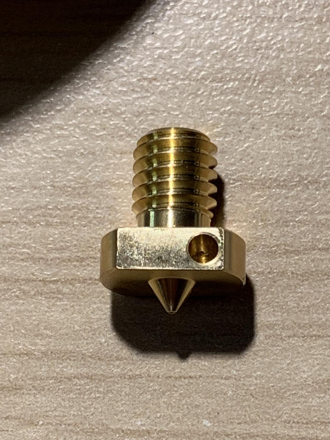

andyrok Inviato 15 Aprile 2019 Autore Condividi Inviato 15 Aprile 2019 Eccomi, ho fatto tutto.. ho rimesso il valore 255 BANG-MAX, ho coperto il nozzle, ho messo meglio la ventola del materiale anche se andava bene..Poi visto che mi è arrivato l’hotend nuovo, naturalmente rotto 🤬🤬🤬, ho messo il suo nozzle,al posto del solito, che ha la sede per il termistore.. Adesso sto stampando una prova... la temperatura non si muove, resta stabile anche con la ventola al massimo... incrocio le dita ma sembra tutto a posto...finita la prova la posto qua...🤞🤞 Cita Link al commento Condividi su altri siti Altre opzioni di condivisione...

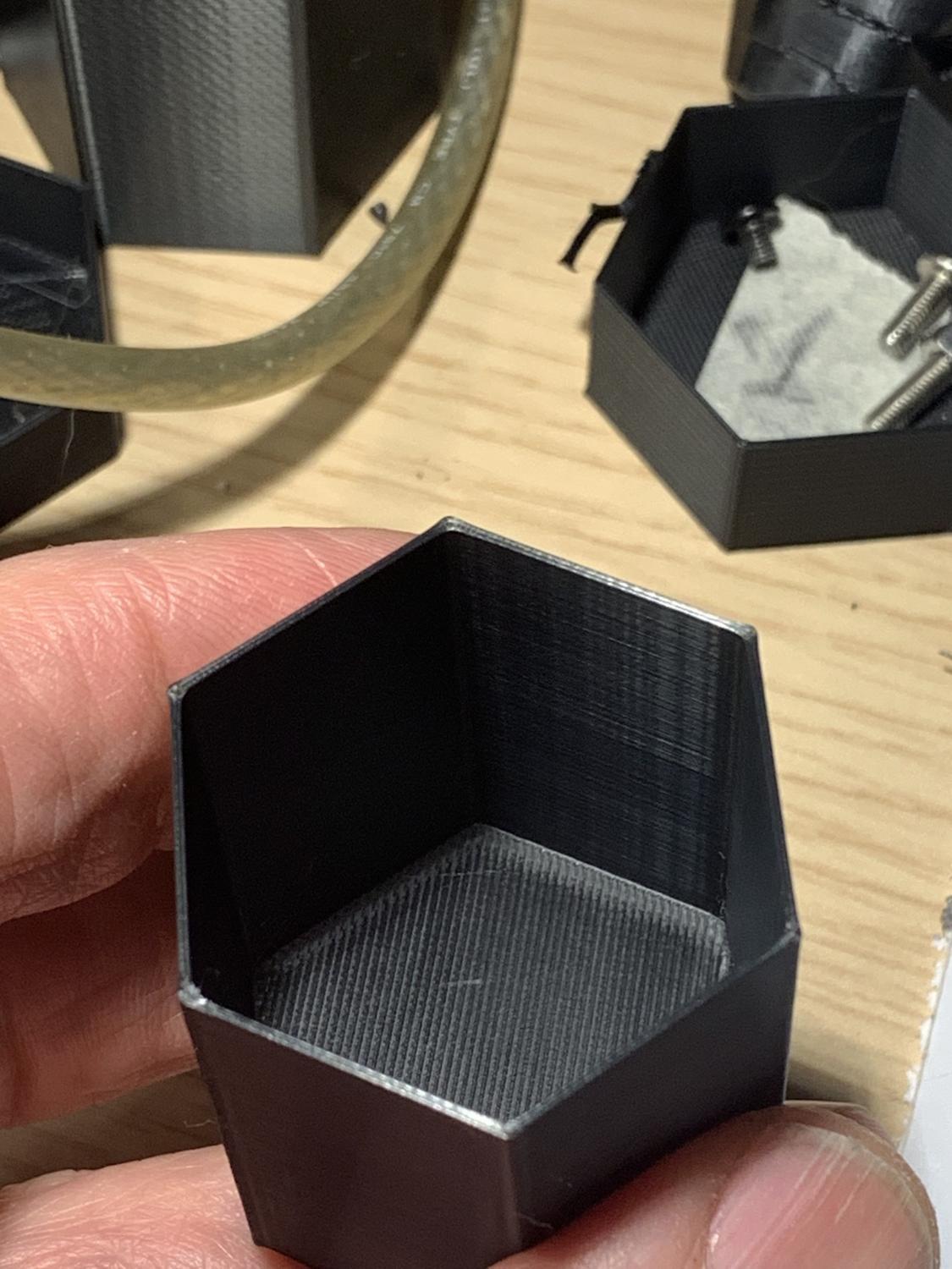

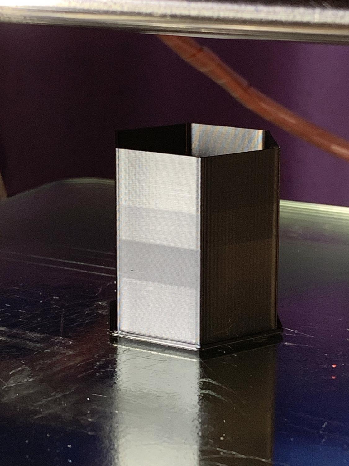

andyrok Inviato 15 Aprile 2019 Autore Condividi Inviato 15 Aprile 2019 Direi modifiche promosse..😁😁 partenza 200gradi seconda parte 195 gradi terza parte 205 gradi ultima parte 210 gradi.. cosa ne dite 1 Cita Link al commento Condividi su altri siti Altre opzioni di condivisione...
