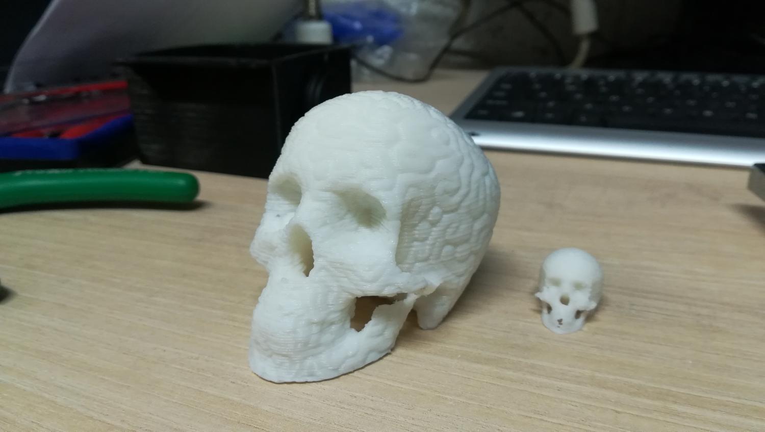

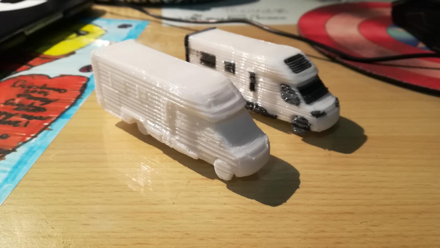

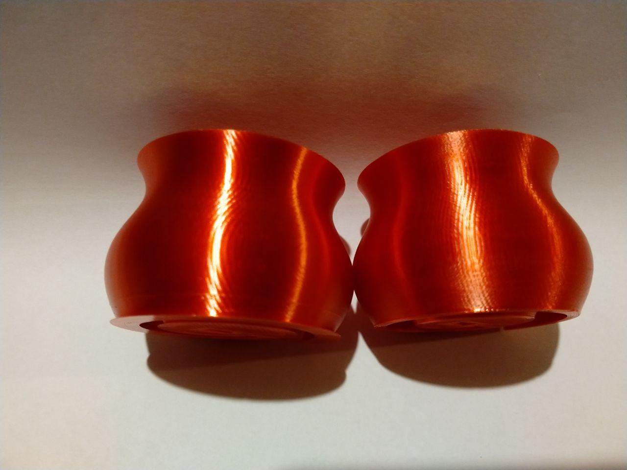

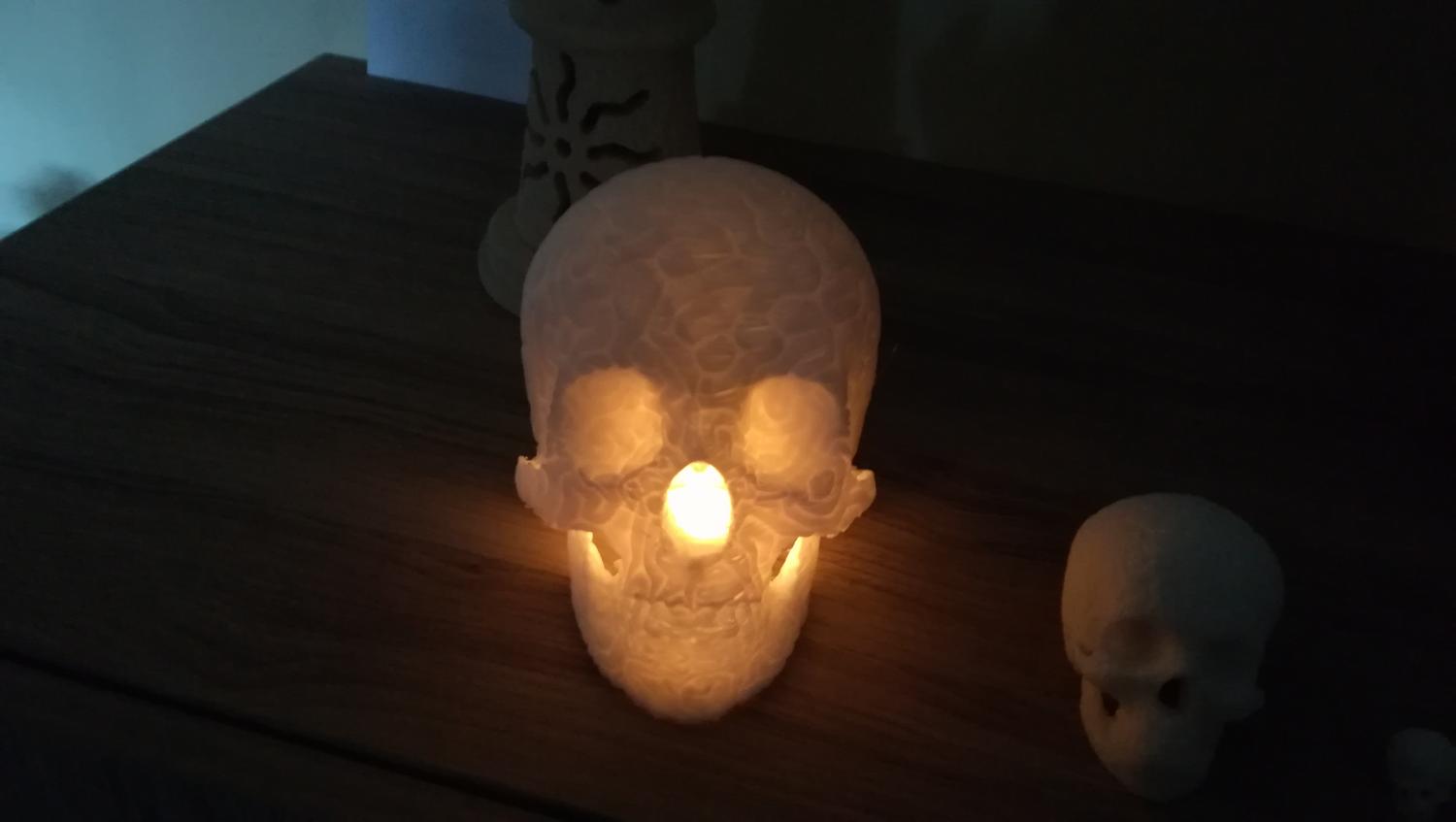

Guarda, a furia di navigare tra i gruppi di telegram delle stampanti, in parte è la stampante a fare il suo dovere (nel senso che stampa dritto, non sotto estrude ecc.), in parte è il fattore umano ad esempio ultimamente ho deciso anche se ho un nozzle 0.4 stampo il lauer iniziale a 0.3/0.2 (dipende da quanto collabora la stampante e il piatto non proprio dritto😂) e gli altri a 0.1 sacrificando però il tempo di stampa (che aumenta). Per me ne vale la pena. Ultima parte è il fattore filamento, devo ancora comprarlo ma me ne hanno parlato bene del filo della Silk + (venduto da 3d colors, sul loro sito, non su Amazon) che ha come caratteristica quella di cercare di mascherare il più possibile i layers.

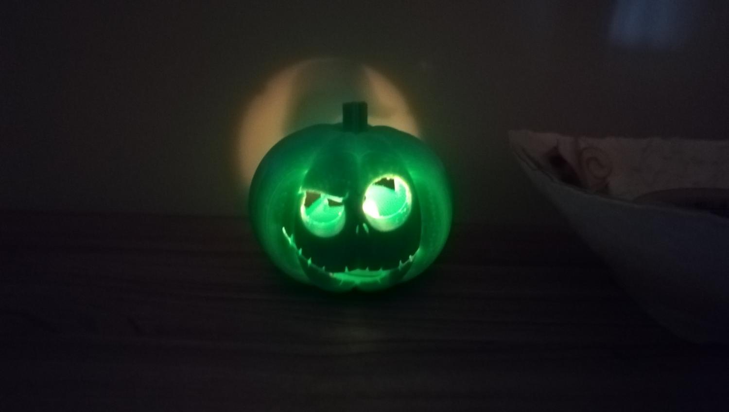

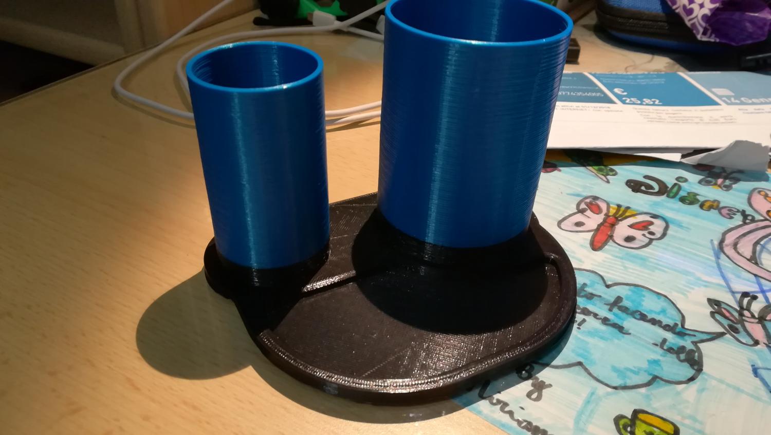

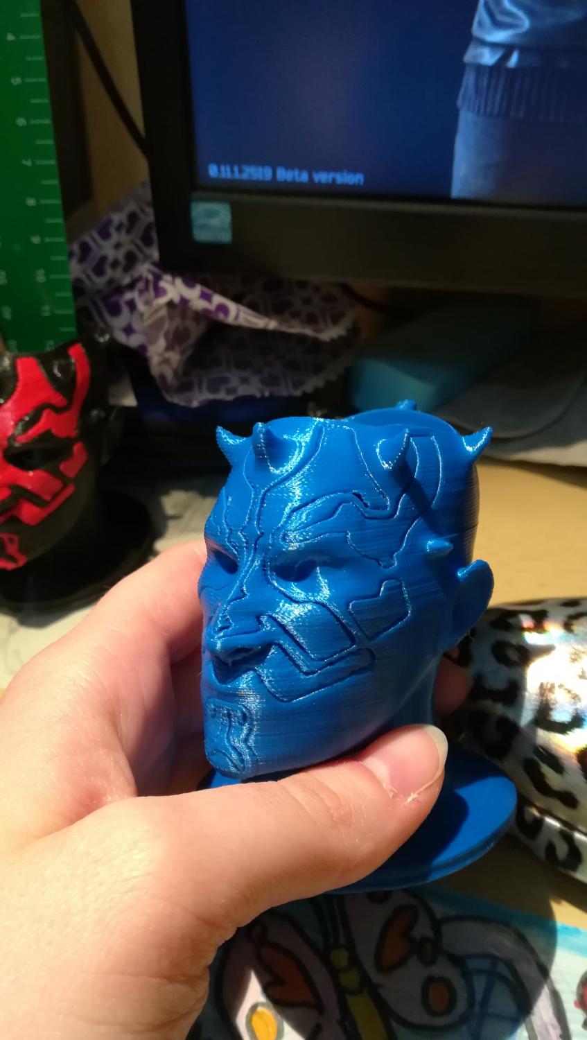

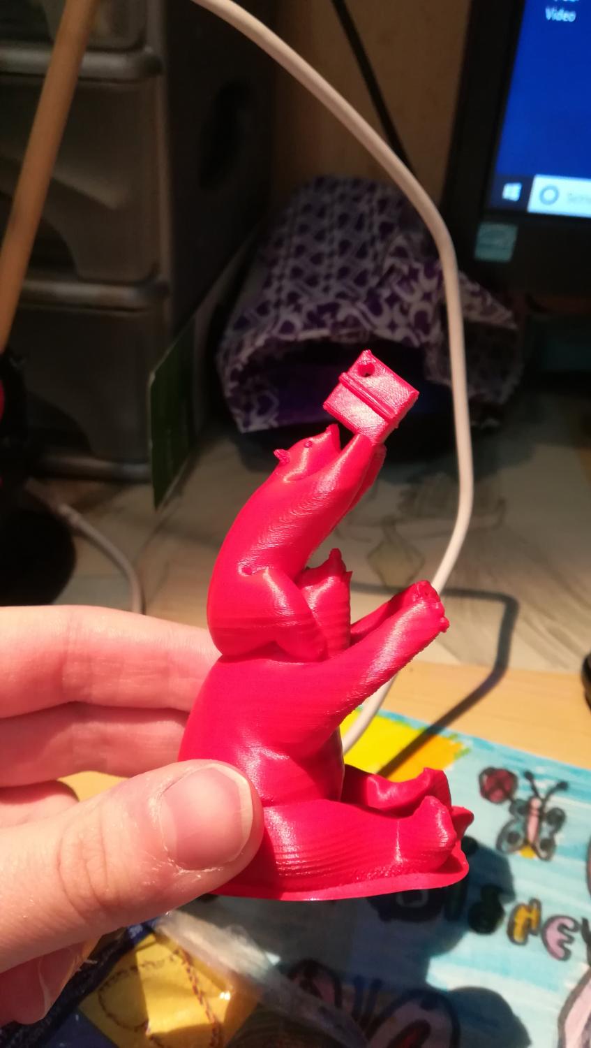

Ti ho allegato diverse stampe. Considera che sono tutte stampate a 0.3 layer iniziale e 0.2 i successivi (infatti noterai che si vedranno fin troppo bene i layers) mentre: il Darth Maul blu (Star Wars - stampato col blu Tianse), il portapenne bianco quello senza i gatti (stampato col bianco Geeetech) e gli orsi polari (stampati col rosso Tianse) sono stati stampati a 0.3 layer iniziale e 0.1 i successivi. Giudica tu stesso.
Ovviamente dietro ci sono metri e metri di fili buttati visto che essendo in piena fase di sperimentazione continuo a starare il piatto (e a graffiarlo accidentalmente 🙄) in nome della scienza 😅
Ah e questo invece è il Silk + di un amico "esperto" di un gruppo telegram che usa la ender 3 e questo particolare filamento che a suo dire "maschera" i livelli
E da quanto tempo avresti la stampante te ? 4 mesi ? Queste, oggettivamente, sono stampe ottime. Complimenti. Sfido chiunque a dire che non sono stampe ben riuscite. Certo, si può sempre migliorare, ma qui siamo parecchio in alto, secondo me, per una stampantina cinese clone di un'altra cinese 🙂

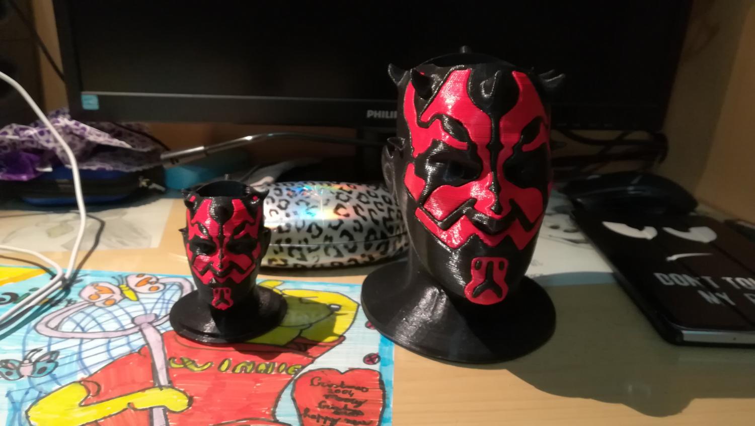

Il Darth Maul  blu ha i layer un po visibili ma nel complesso è ottimo, il nero e rosso, è semplicemente fantastico, così come jack-o-lantern ma li c'è di mezzo il buio, magari maschera i difetti 😄

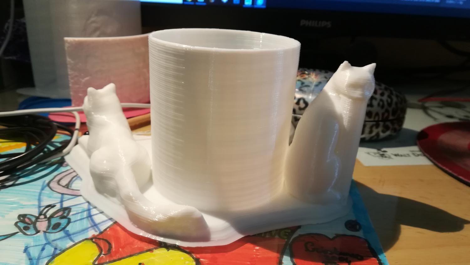

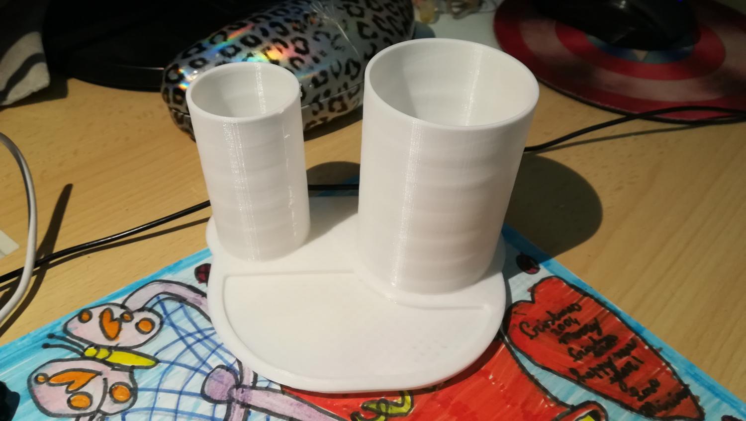

Il portapenne bianco senza gatti, dalla foto non si capisce, è liscio o ondulato ? Perchè vedo uno strano gioco di ombre. Potrebbe essere anche il filo, nel blu, che è lo stesso oggetto, non si nota praticamente nulla.
Resta comunque un fatto: nel gruppo ufficiale geeetech sulla A10M/A20M ci sono certe stampe, anche fatte da persone con evidenti problemi a stampare (del tipo layer shift etc etc) dove i layer non sono minimamente visibili. Sembrano dei pezzi di plastica pressofusi in uno stampo. Mah
Infatti usare questo per uno stampo in gomma siliconica, ho letto su ari siti della ender che stampare con ugello a 0.2 aiutava, da qui l'odissea dei problemi del nozzle più alto di quello stock e via dicendo 😂 poi ho scoperto che magari il filamento aiuta (quello della silk +) e sto aspettando di finire di sistemare la stampante prima di prenderlo, in modo da dargli una degna stampa. E sì, anche il jack o lanter ne aveva di strati visibili, infatti è stata la mia prima stampa riuscita con successo (geeetech verde, di cui nutro ancora dubbi sulla qualità del filo)
Sì beh da quel portapenne hp iniziato a notare i problemi di z wobbling. Poco dopo ho iniziato a fare la guerra a questo problema 😂
Ah ecco, quindi non sono ombre, è wobbing quello li.
Ed hai risolto il problema ? Stando ad alcuni video è piuttosto semplice da risolvere: controlli se la vite di Z è dritta, se lo è, il problema può solamente essere il cilindretto (non so come si chiama) che la collega al motore o quello in alto che la tiene ferma. Se non sono perfettamente centrati ci sarà sempre il wobbing. Si risolve con una manciata di euro su Amazon o forse anche in ferramenta.
